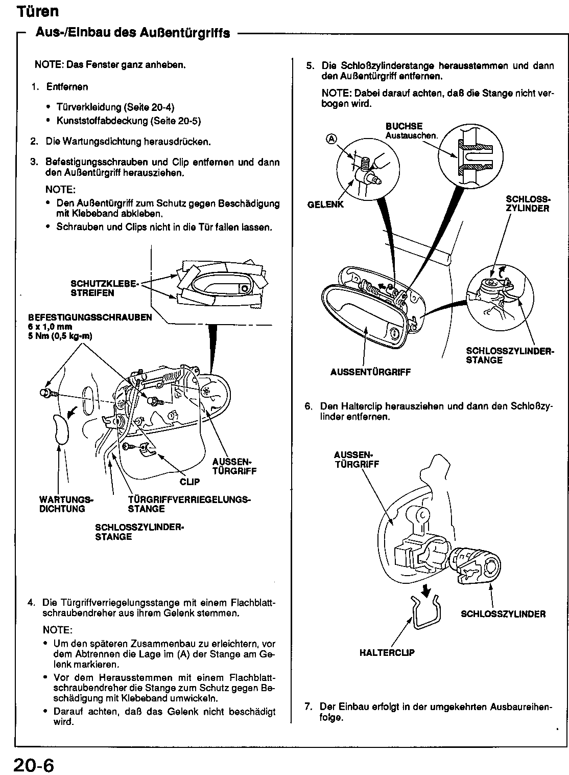

Hallo liebe Leute,
der Schließzylinder meiner bb3 Fahrertür ist defekt. Meine Frage: Passt ein Schließzylinder von einem anderen Honda Modell? Eine andere Idee wäre, den Schließzylinder meiner Beifahrertür in die Fahrertür umzubauen, oder aber eine Funkzentralverriegelung aus dem Zubehör einzubauen. Mein Schließzylinder lässt sich nicht mehr drehen und ein neuer speziell für den bb3 scheint nicht verfügbar. Für Vorschläge wäre ich sehr dankbar...
vielen Dank im voraus :-)
Re: Schließzylinder Fahrertür bb3 defekt
Hätte ich gebraucht da. Du hast dann aber für die Fahrertür einen anderen Schlüssel oder mußt alle Schlösser tauschen.

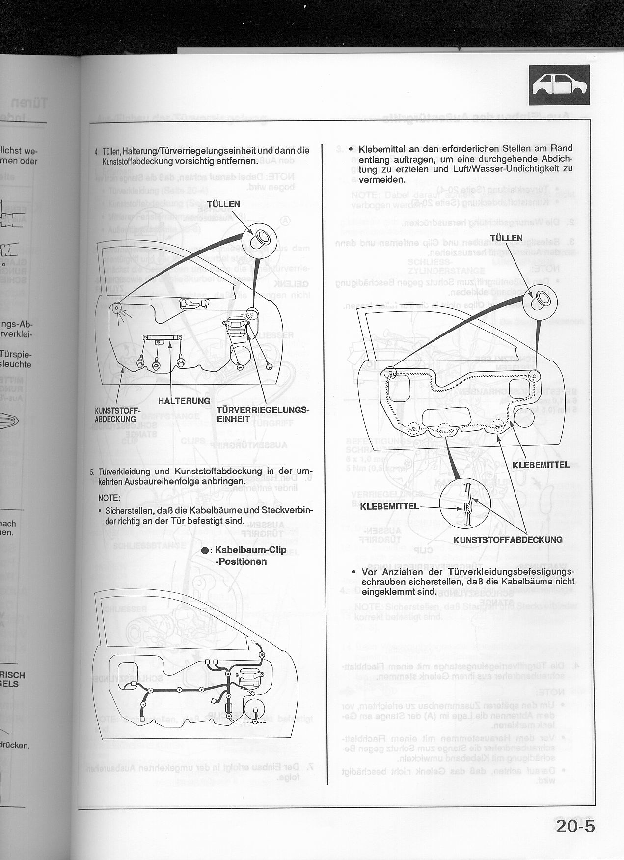

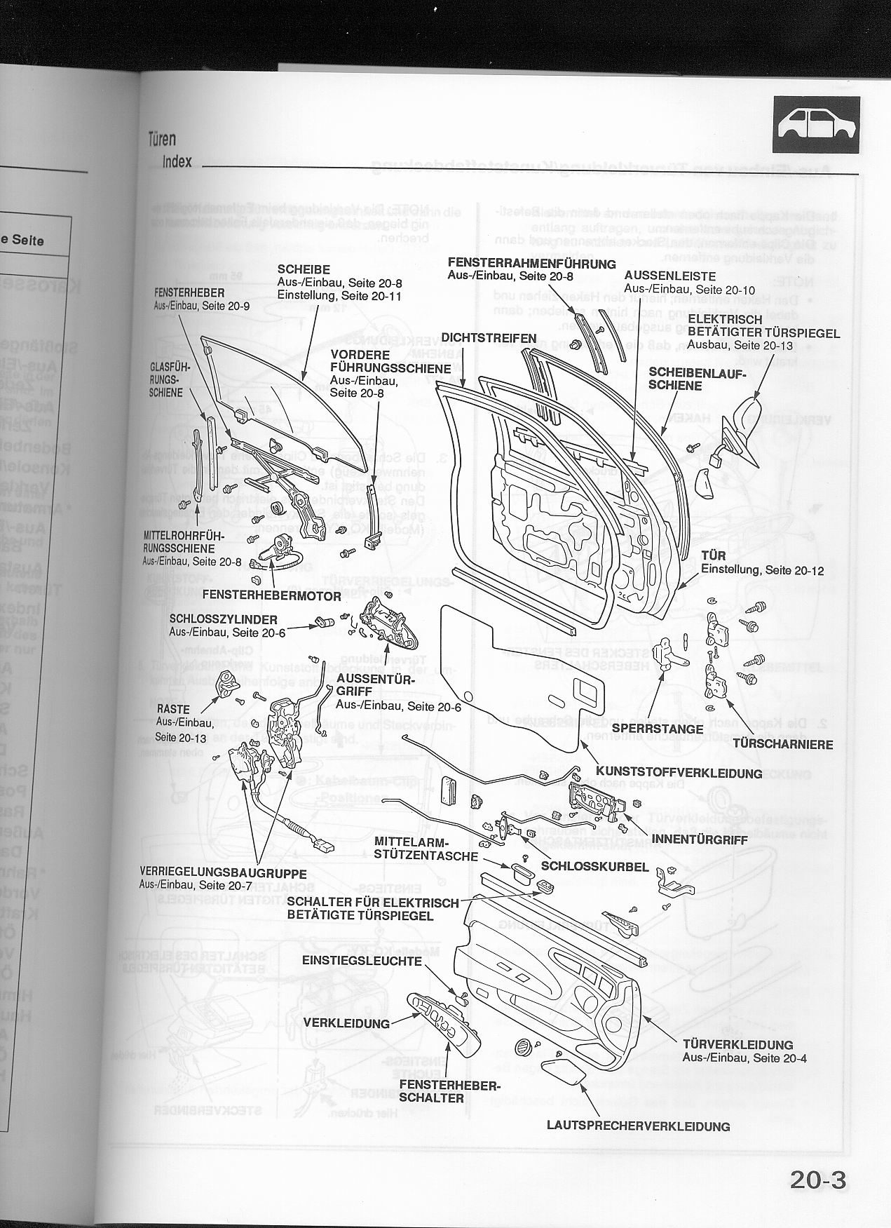

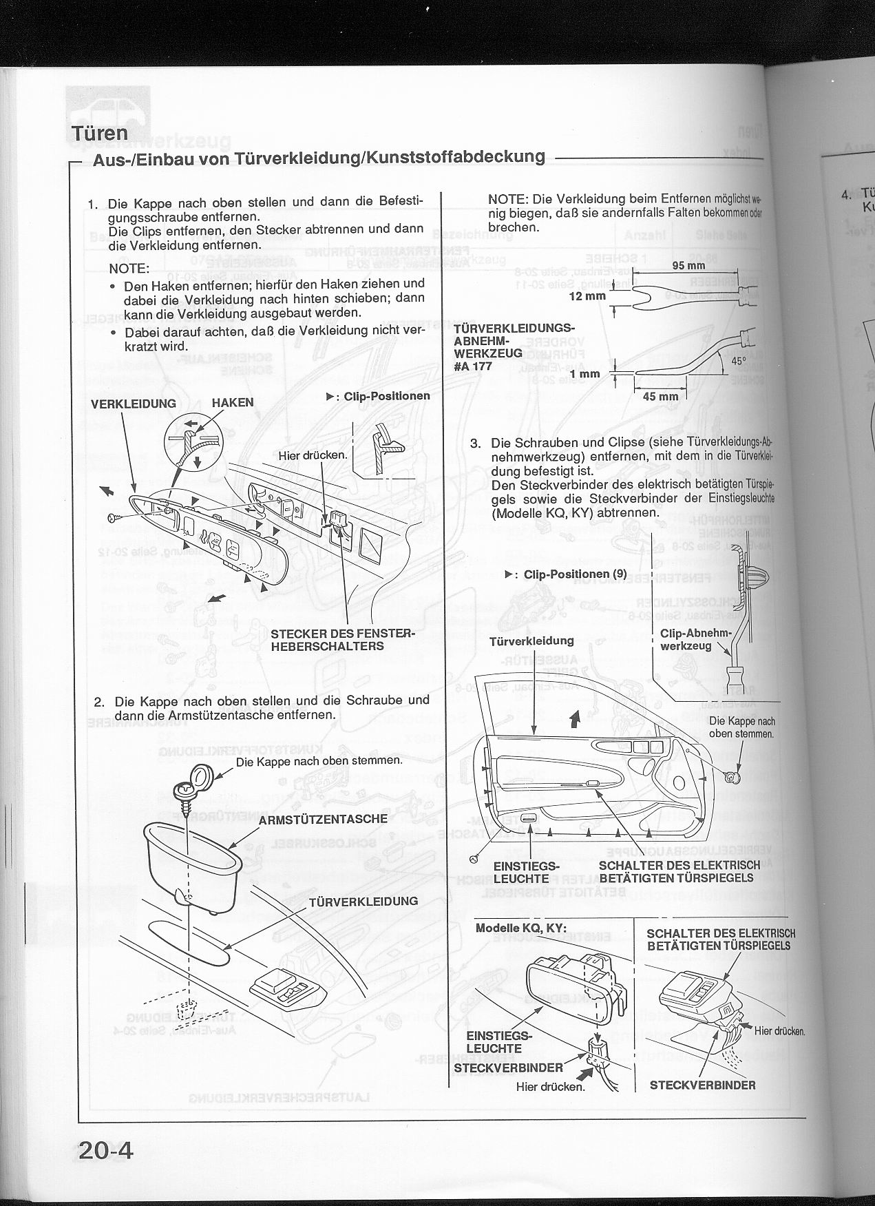

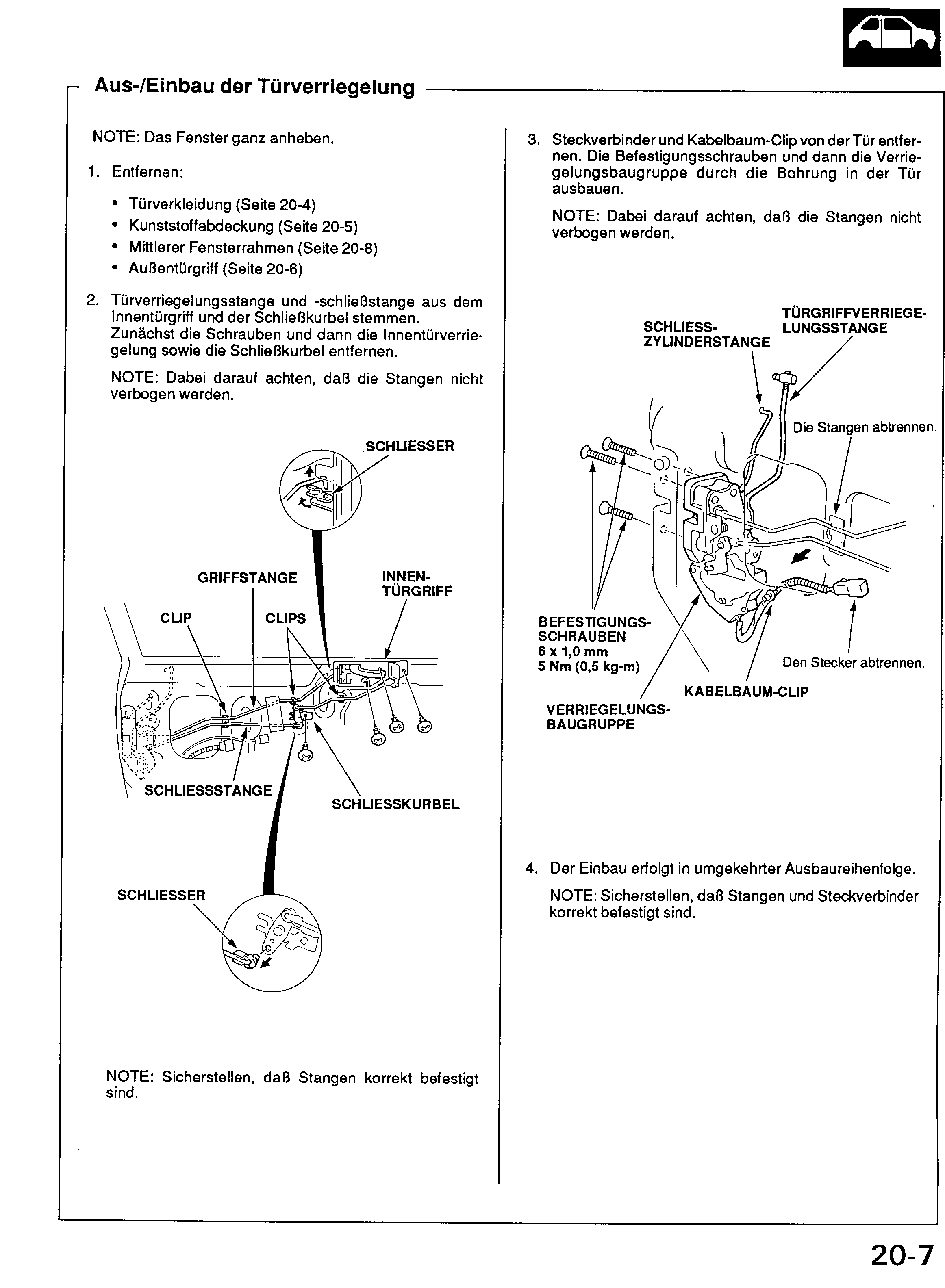

Hallo fischi, schönen Dank, hab's erst eben gelesen, hab inzwischen einen Türgriff in gleicher Farbe mit Schliesszylinder gefunden....ich hätte da noch ne andere Frage: Hab mir schon mal die Türverkleidung angesehen....wo sitzen die Schrauben zum lösen? Griffschale, Türöffner....sicher noch woanders? Kleiner Tipp wäre supi :-)
fitopanski
Beiträge: 3
Registriert: 06 Aug 2020 22:31
Wohnort: Gütersloh
Beitrag von fitopanski »
Allerbesten Dank für die Anleitung....sieht umfangreicher als beim Capri aus ;-)....da hatte mal ich das gleiche Problem...
