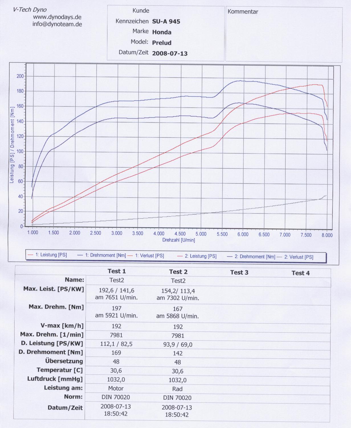

Wäre schön wenn ihr hier mal eure Änderungen auflisten könntet und was es am ende gebracht hat auf dem Prüfstand!
Meine mods am F20a4
- OEM H23 Krümmer
- Edelstahlanlage ab Kat mit 60mm und 100mm Endtopf
- Iridium Zündkabel
- Motor hat 147tkm runter
- Laut Hoffmann Leistungsprüfstand 143,4PS
Hab inzwischen noch den TypeS Luftfilter eingebaut und er zieht laut Popometer noch besser ab 2000u/min!

H22A5 mit 120.000km auf der Uhr und 185 Serienpferden
- K&N Plattenluftfilter
- orig. Ansaugrohr duch Alurohr von nem AI ersetzt
- NGK Iridium Zündkerzen und Zündkabel
- TSS-Fächerkrümmer (der allerdings mehr drosselt als das er was bringt)
- 60mm Edelstahl-Abgasanlage in Einzelanfertigung ab KAT
Das Diagramm:
Das Bild:
