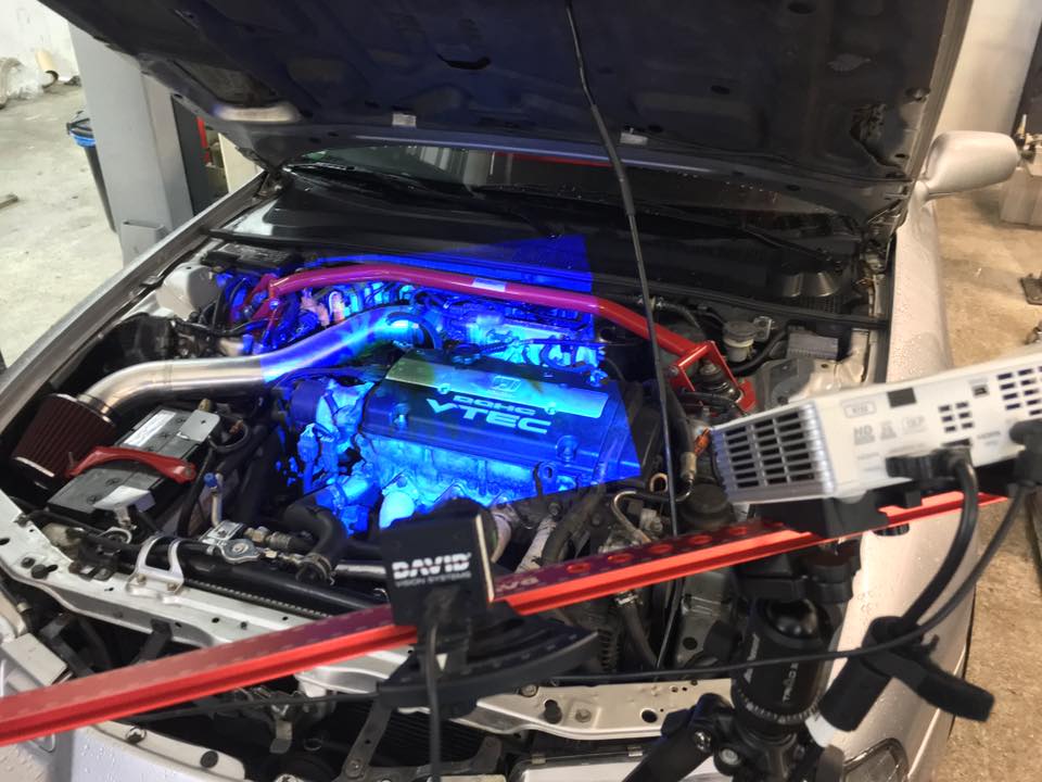

Motorraumscan vor dem Umbau

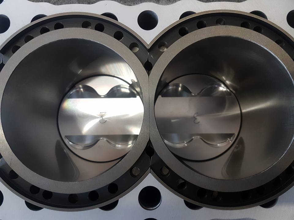

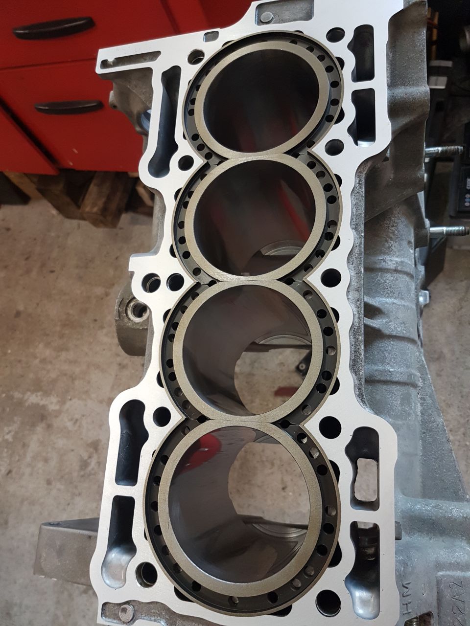

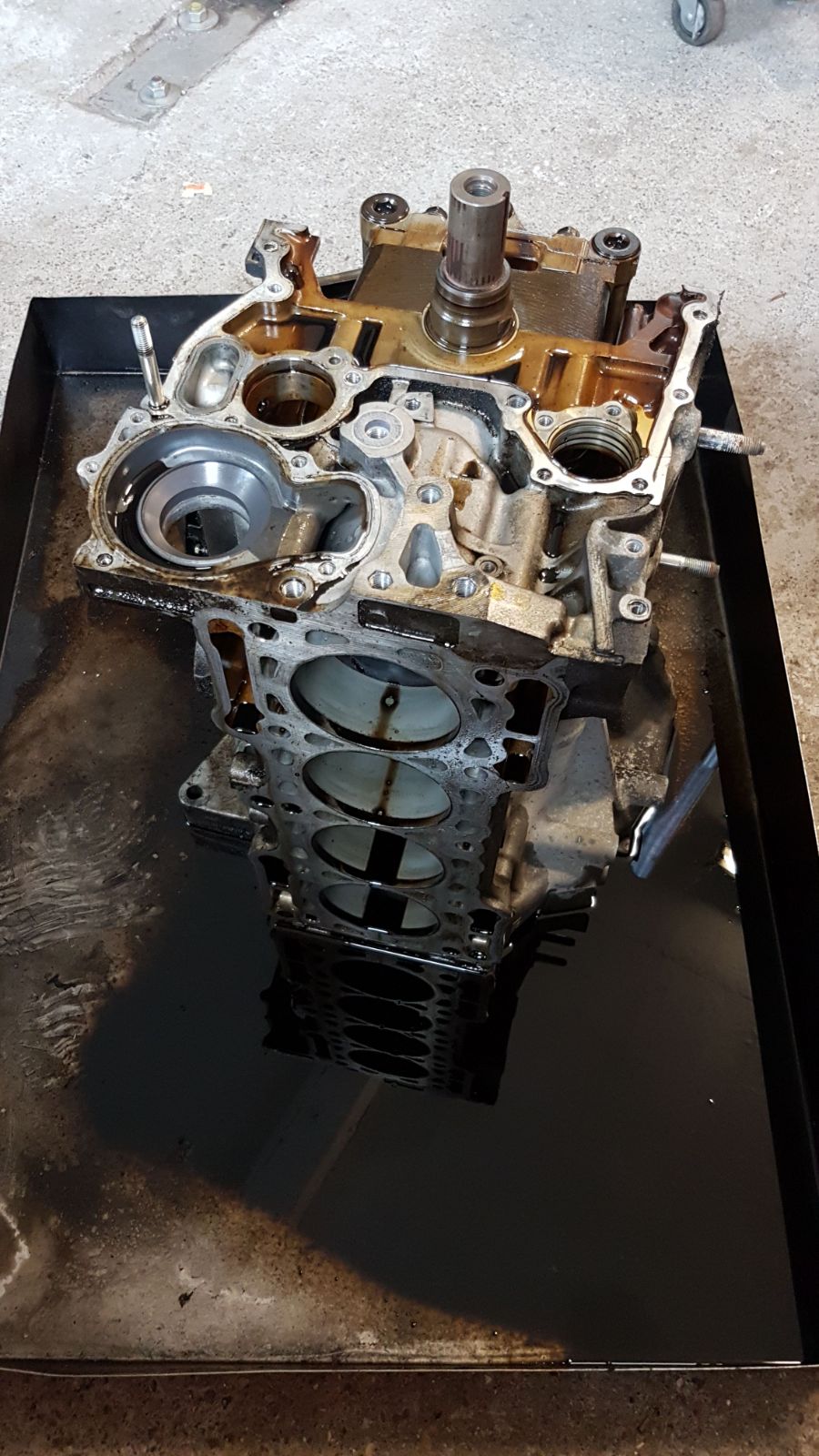

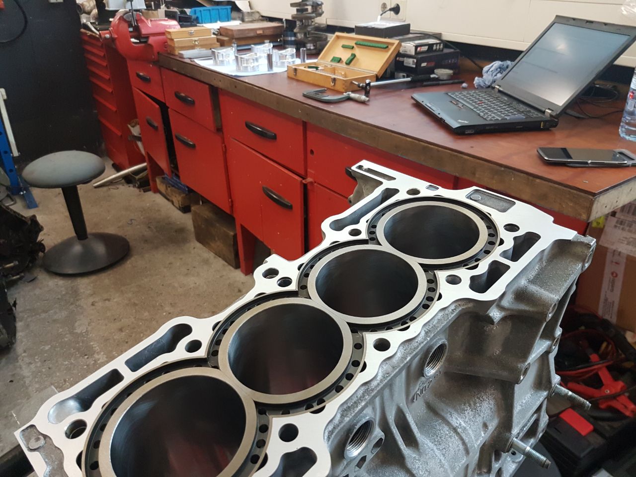

Block trocken gelegt
Eingesetzte Darton Sleeves 87mm

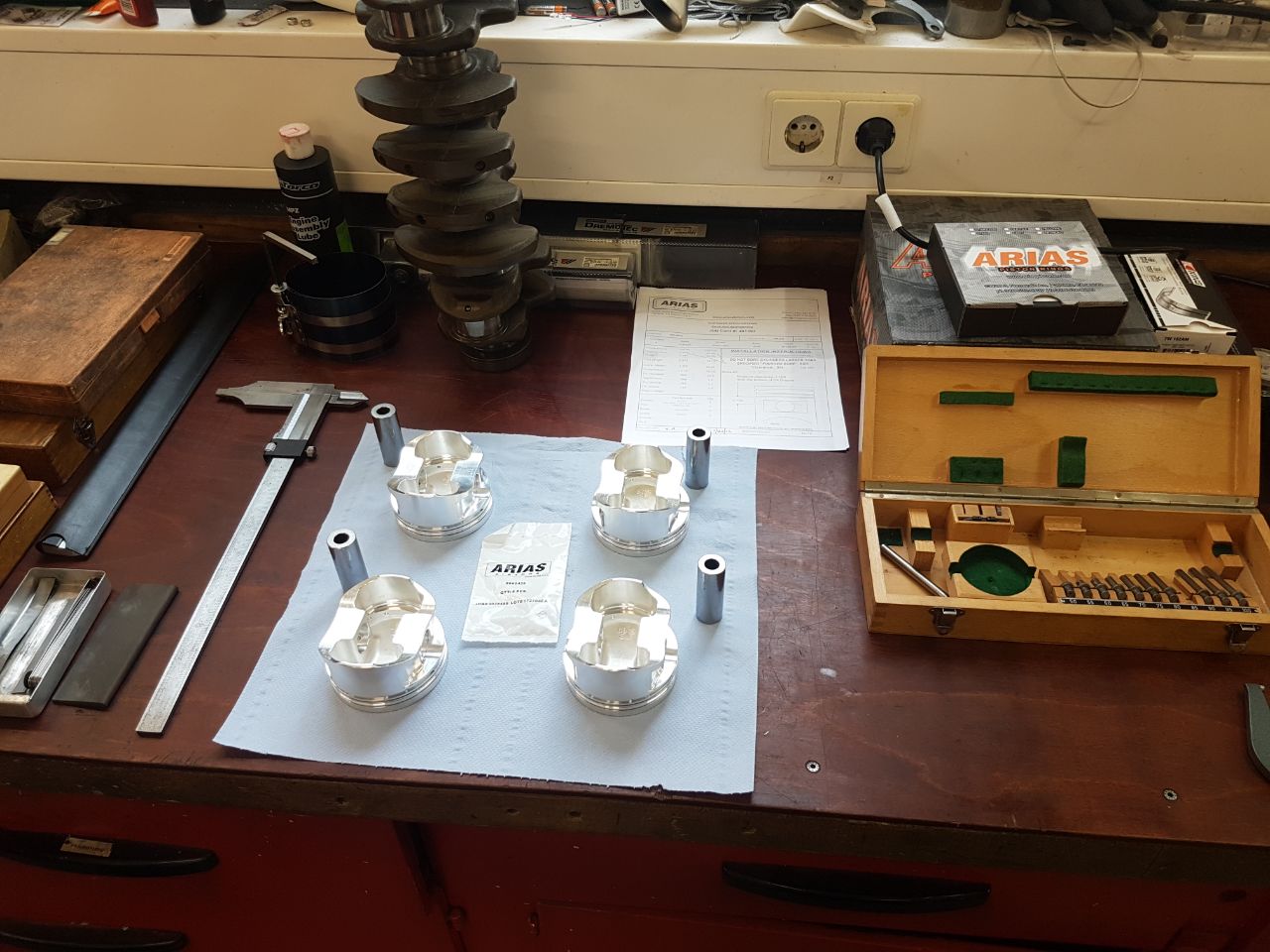

Arias Kolben
Eagle H-Beam Pleuel

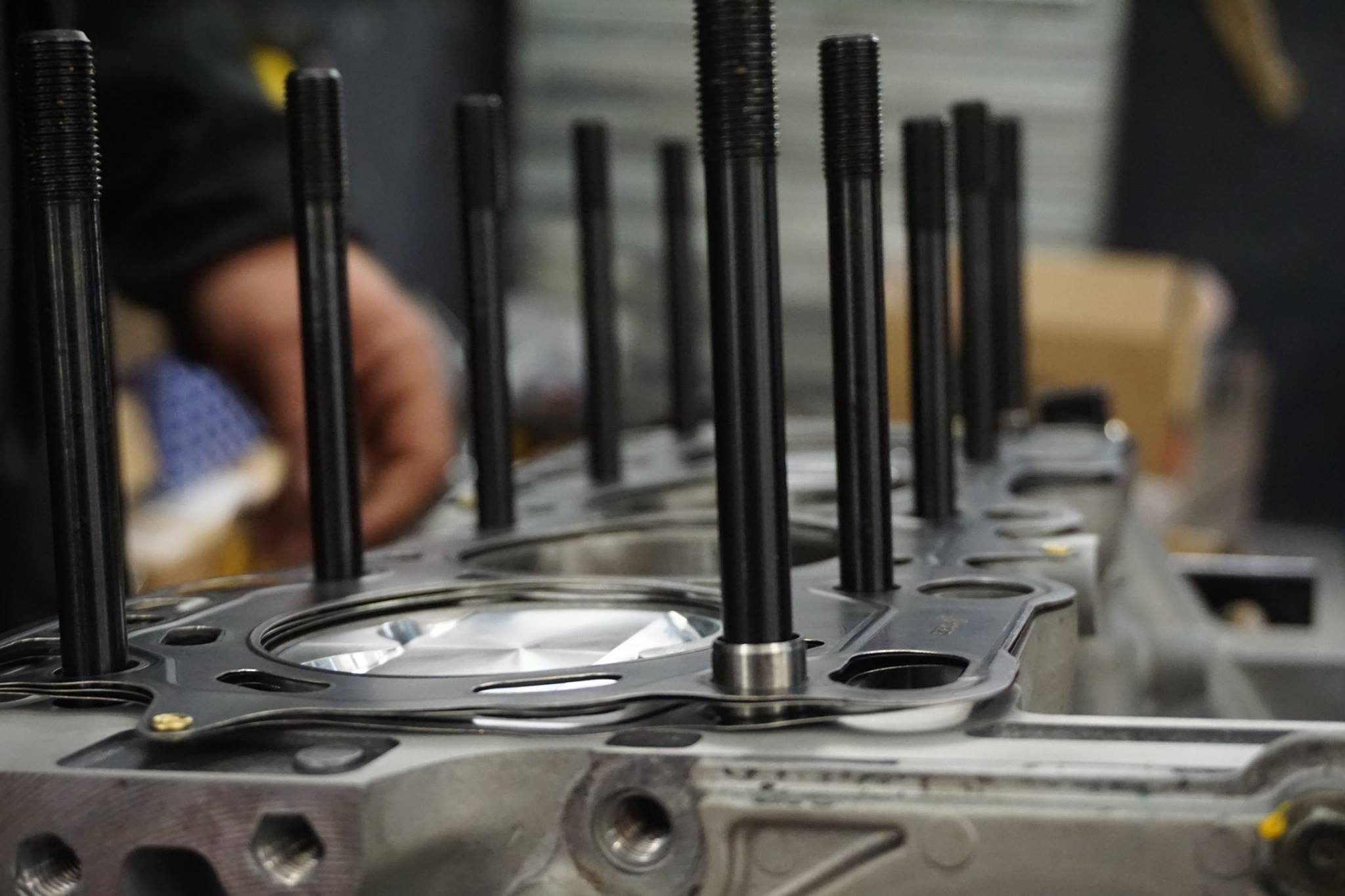

ARP Kopfbolzen
ARP Cometic Gasket

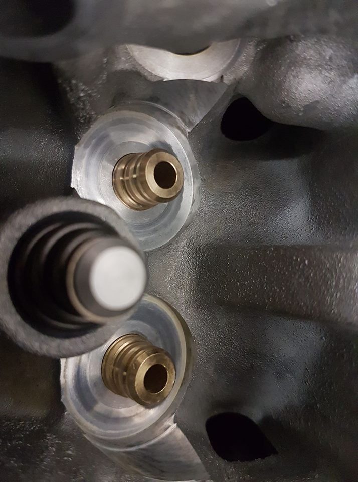

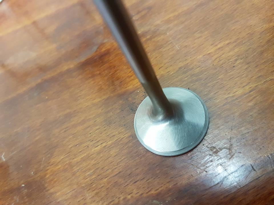

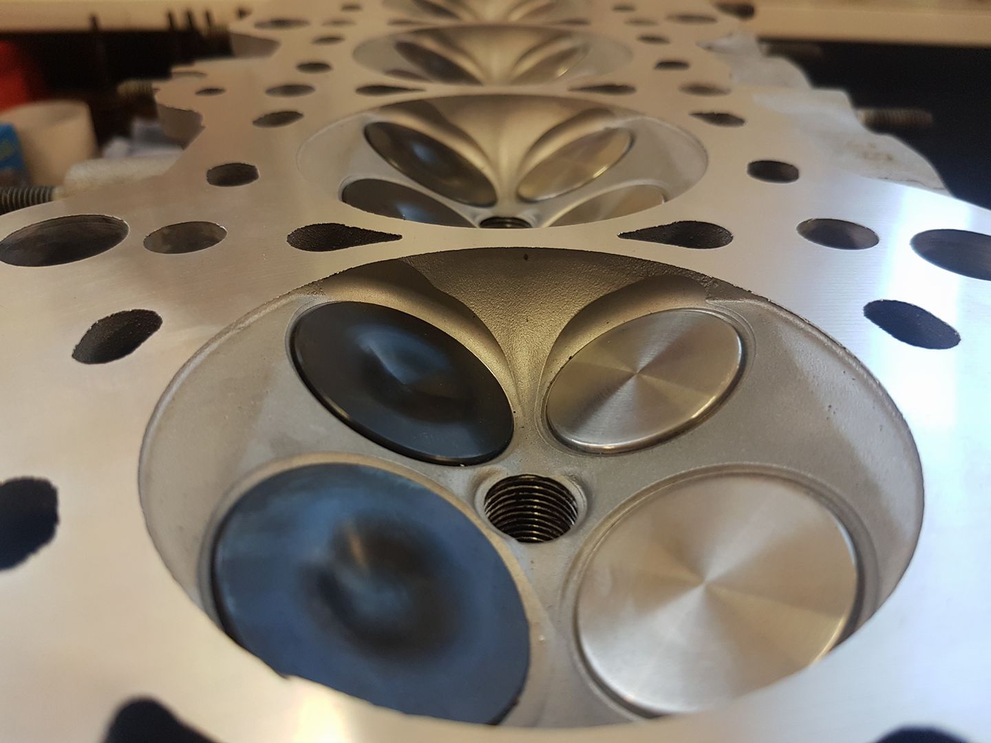

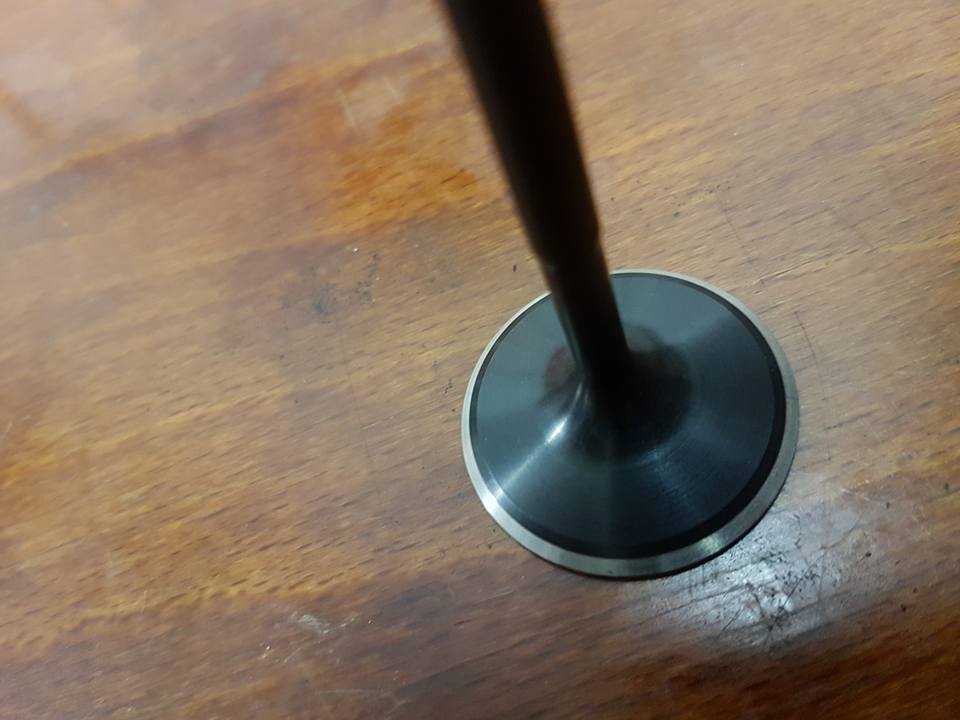

Inconel Ventile ex

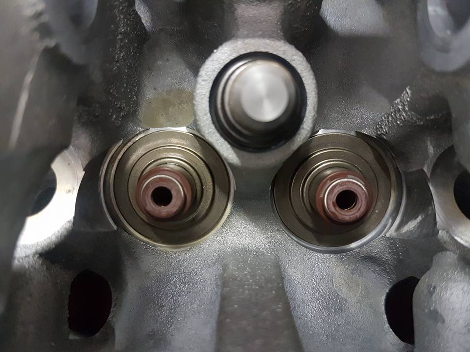

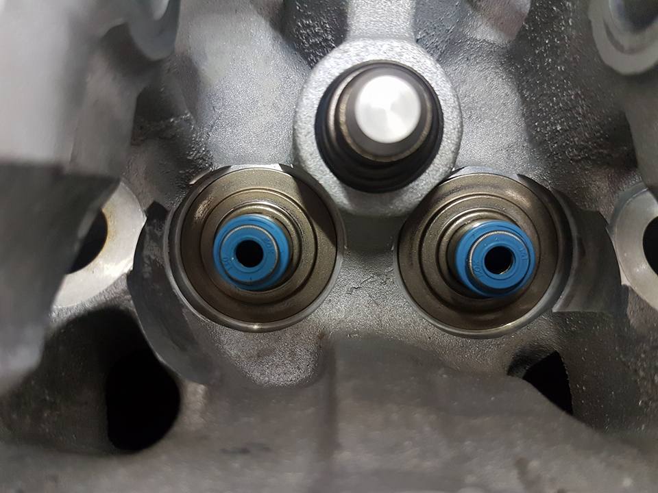

Nitrierte Ventile in
Ventilschaftdichtungen in/ ex (Polyacryl/ Viton)
Bronze Führungen in/ ex

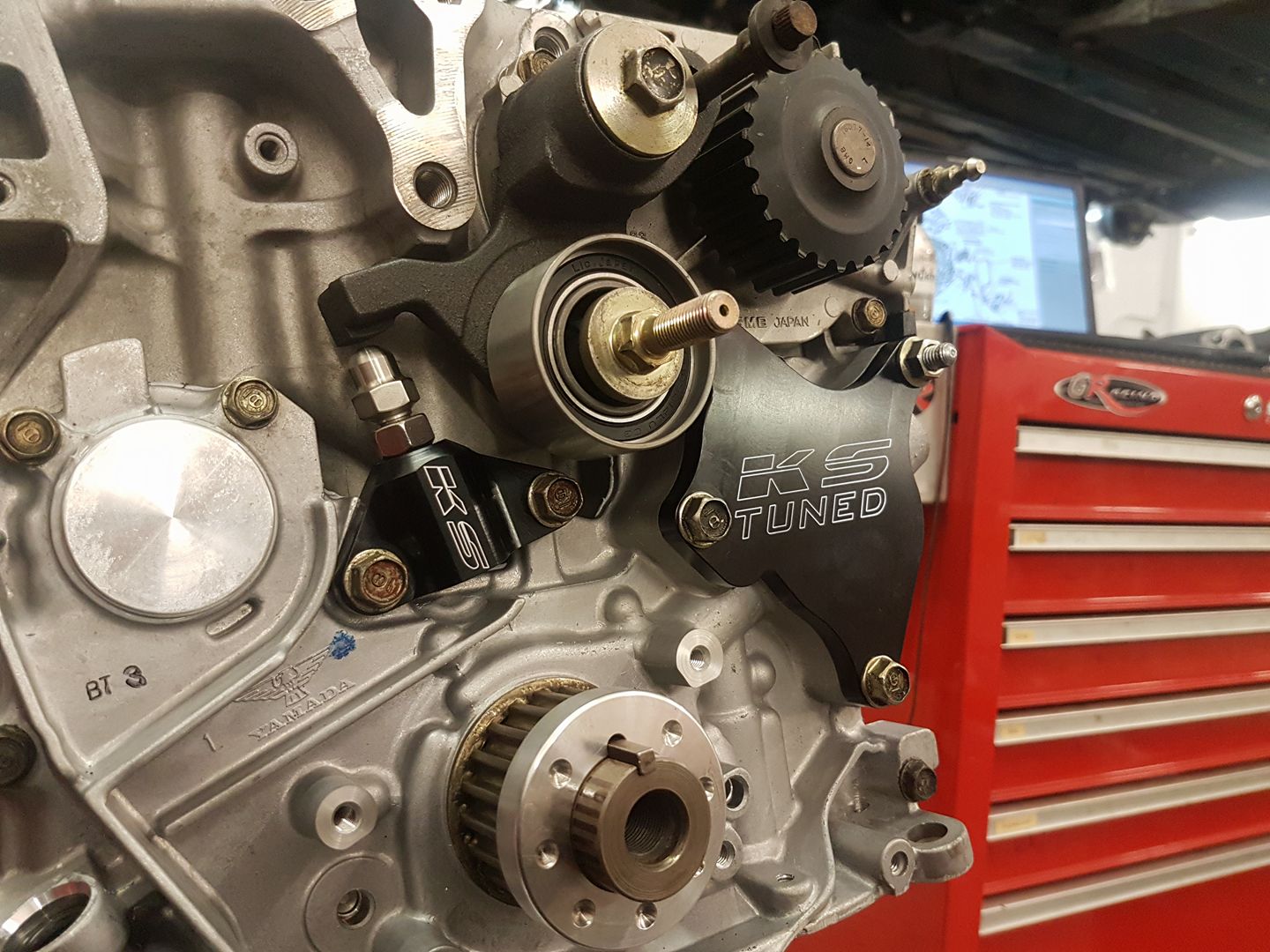

KAIZENSPEED - automatischer Zahnriemenspanner und Ausgleichswellen Eliminator Kit

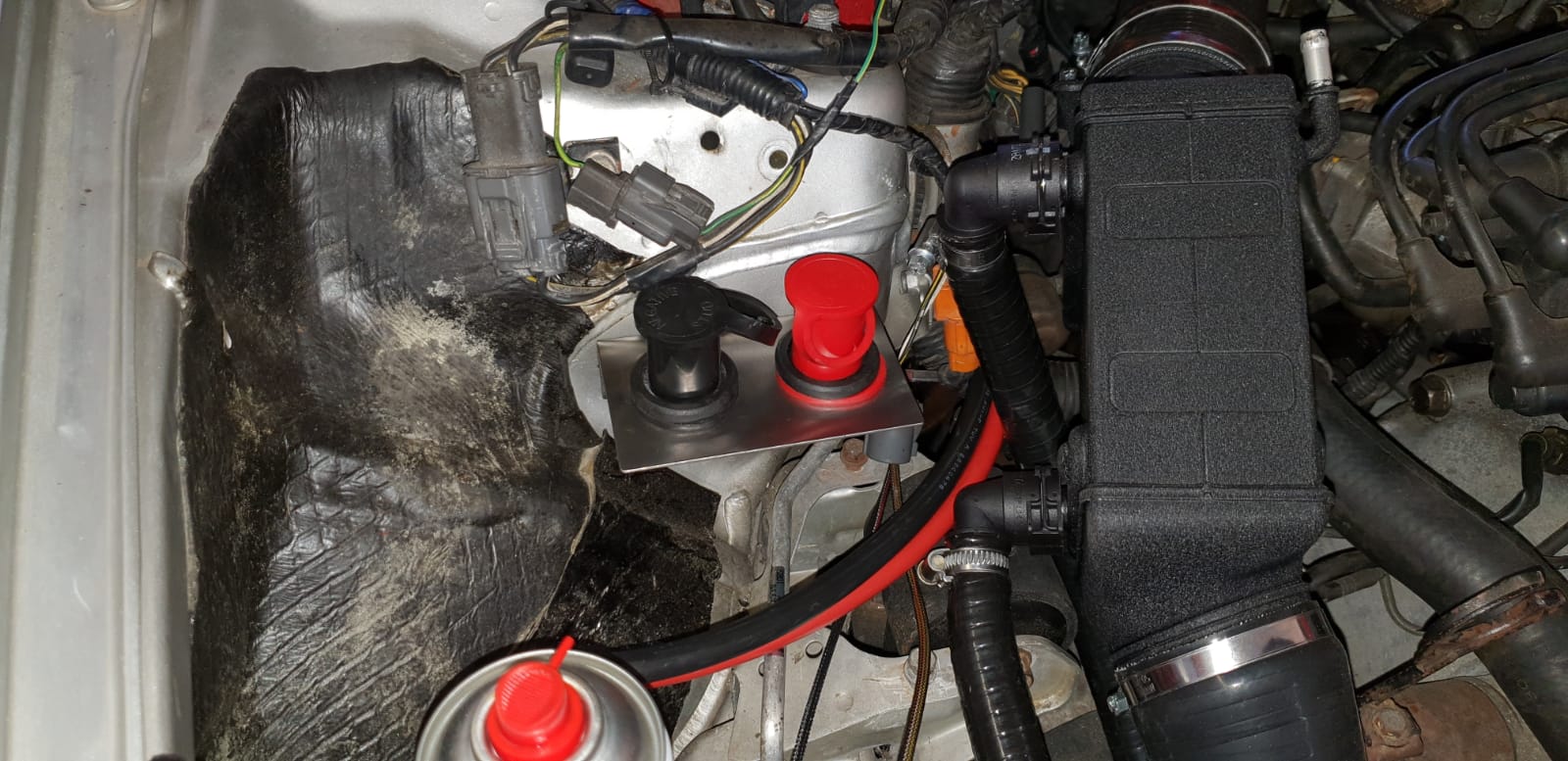

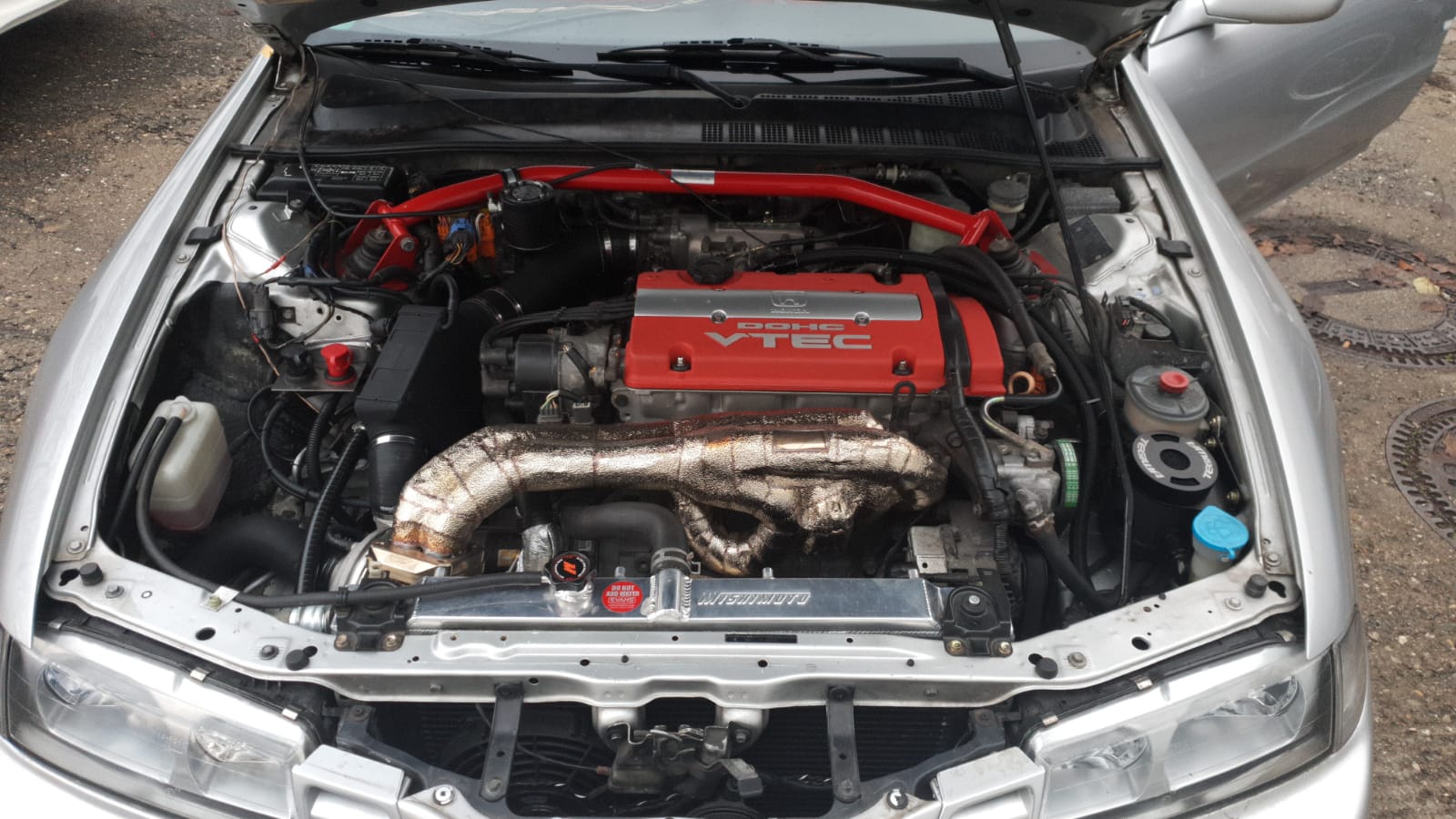

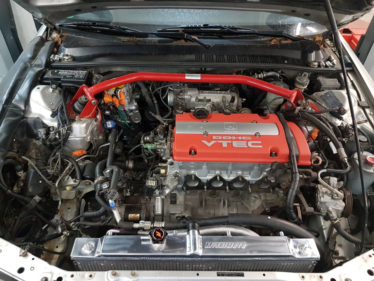

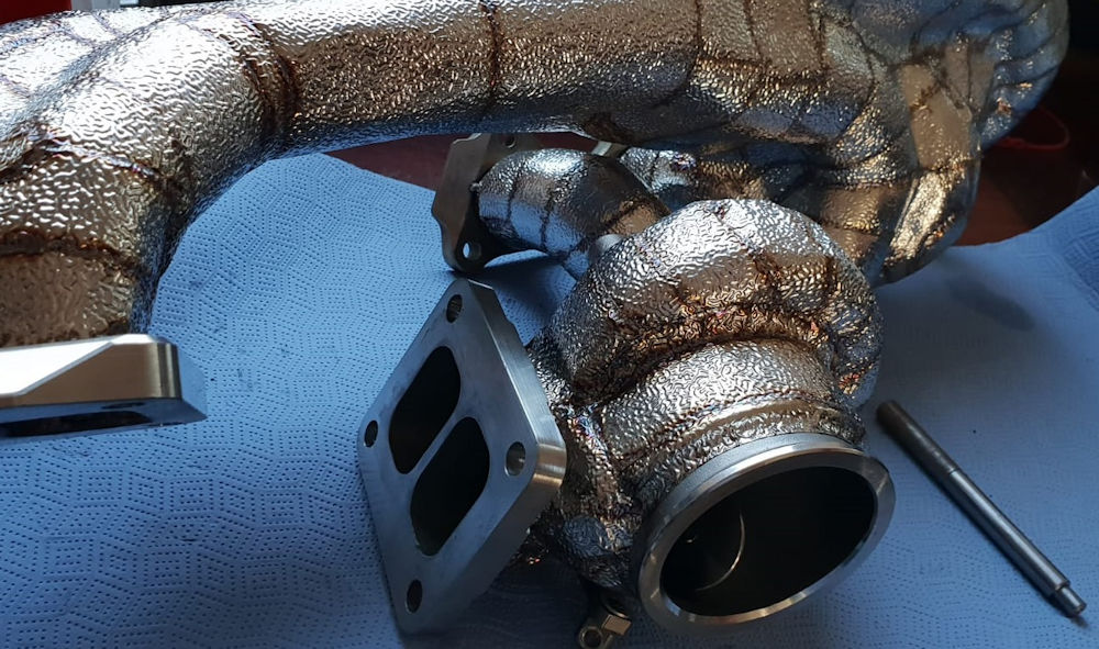

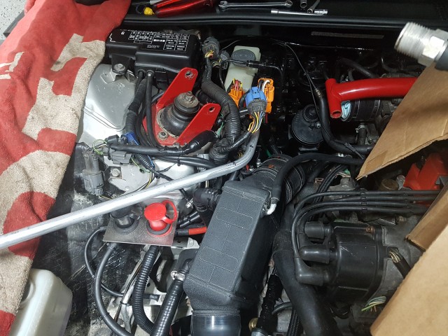

Der Motor ist schon mal wieder drin mit Mishimoto Kühler und verstärkten Motorhaltern.

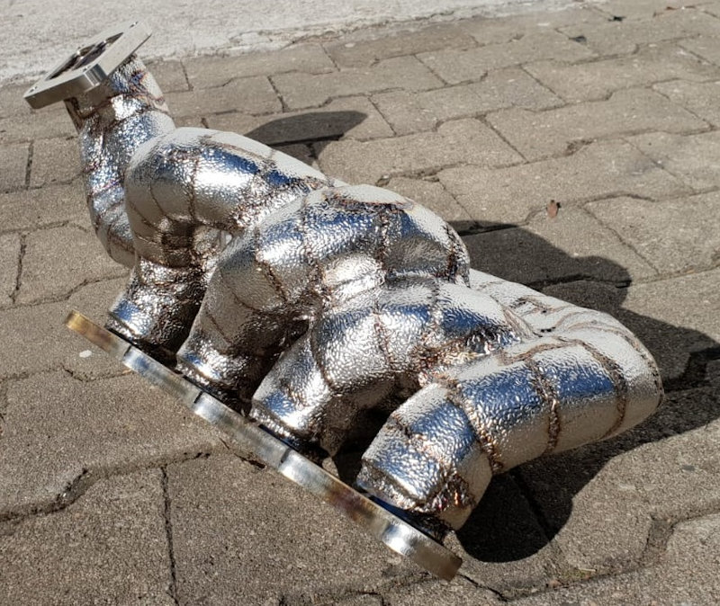

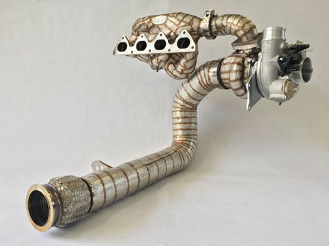

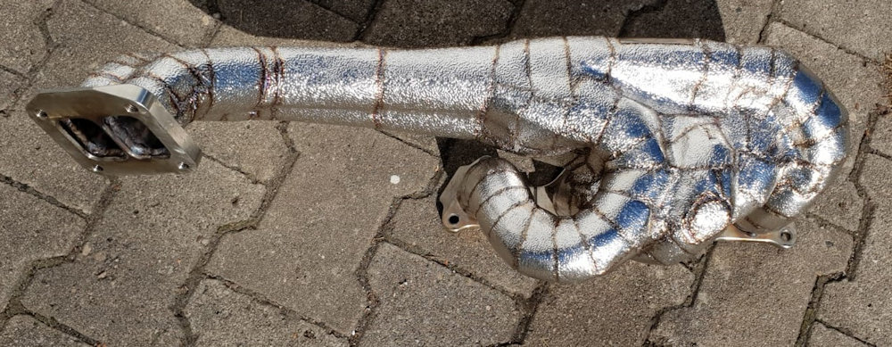

Sidemount 3D-druck Prototyp Krümmer

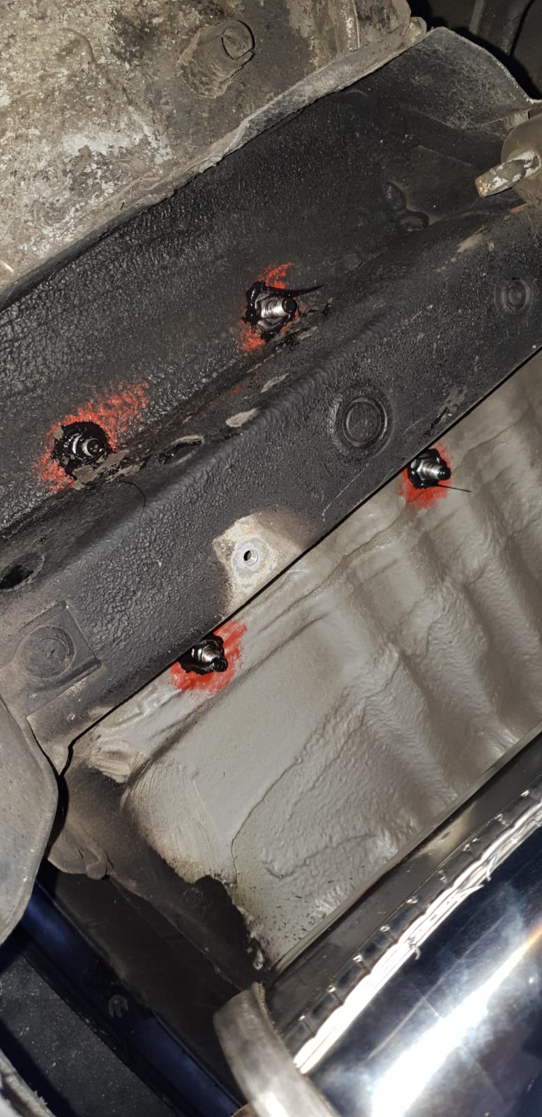

Traction Bar

Interessante Stelle, dort den Lader zu verbauen. Ist das ein Versuch, oder gibt es damit schon gute Erfahrungen?
Ist halt ziemlich weit weg vom Kopf.
Und lade mal bitte die Fotos hier direkt auf den Server, da bleiben die auf immer und ewig erhalten :yawinkle:
Einfach unten auf Dateianhänge gehen.

Sorry, hab an die neue funktion mit den Dateianhängen nicht gedacht.

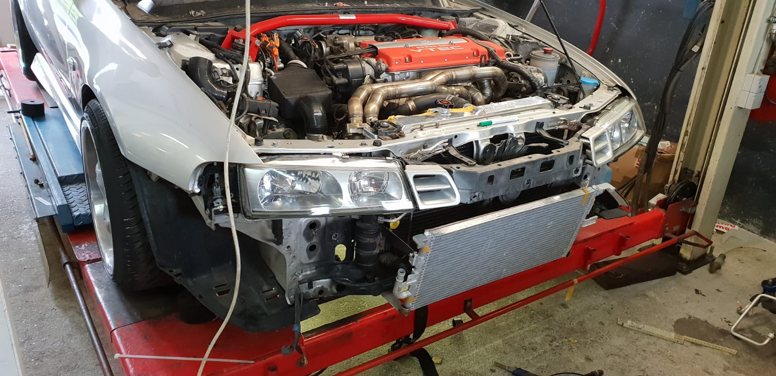

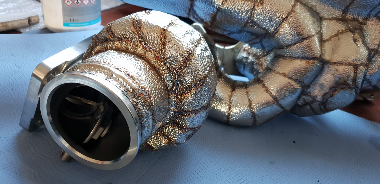

Mit der side mounted Variante gibt es schon ein paar Umbauten, so sieht´s fertig mit Integral Isolierung aus (Beispielbild vom Civic).
Hier hast mal ein Beispiel, der boost concept Integra (side mounted) auf der Nordschleife

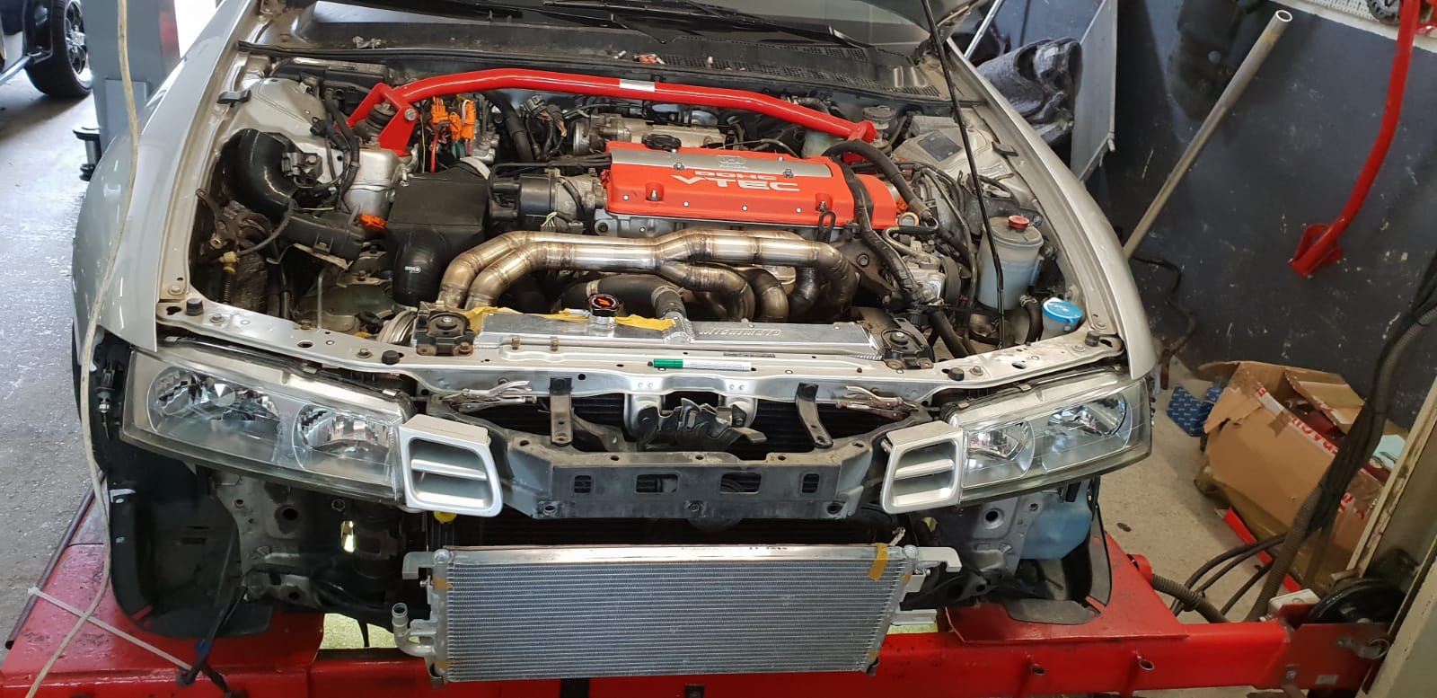

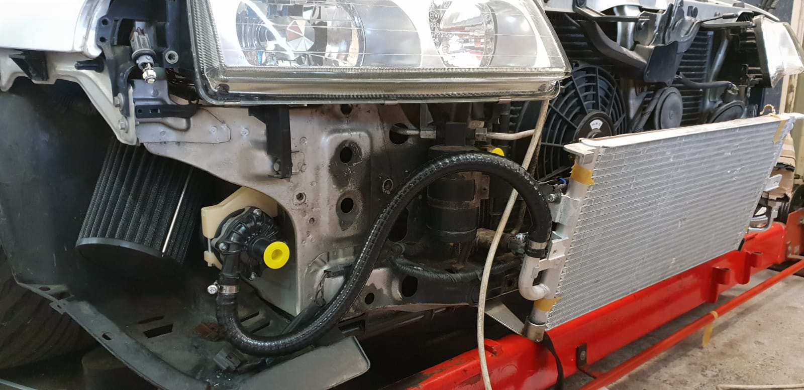

Platztechnisch gibt´s ne Öl-Luftkühlung und ne Ladeluft-Wasserkühlung

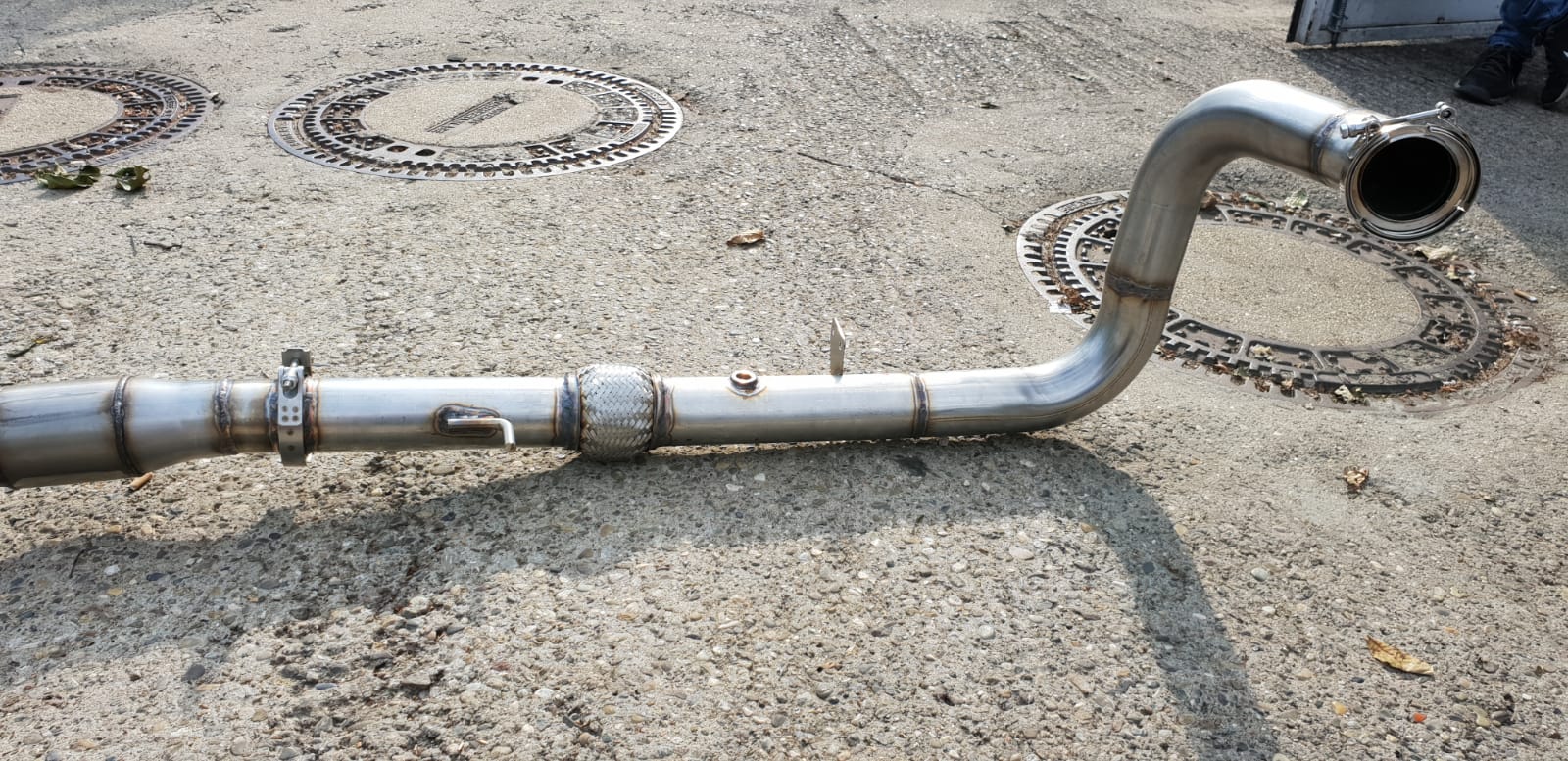

3" Eigenbau Abgasanlage
Zuletzt geändert von chevronseven am 19 Okt 2024 22:07, insgesamt 3-mal geändert.
Beiträge: 366
Re: Turbo Umbau H22
Gegenkühler mit Wasserpumpe für die Wasser-Luft Kühlung
@fischi
Hab ganz vergessen zu erwähnen, der Sinn von diesem Einbauort für den Lader ist, das die Ladeluft nicht über den ganzen Vorbau gepumpt wird, sondern nur den kurzen weg wo orginal die Batterie war.
Und diese wird dann auch direkt vor der Ansaugbrücke durch den Wasser-Luft Kühler gekühlt, mögliche Erwärmung auf dem Weg zur ASB wie bei der normalen Luftkühlung fällt somit weg.

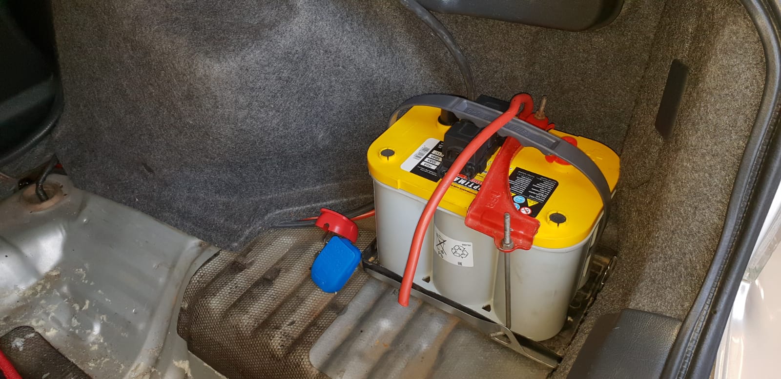

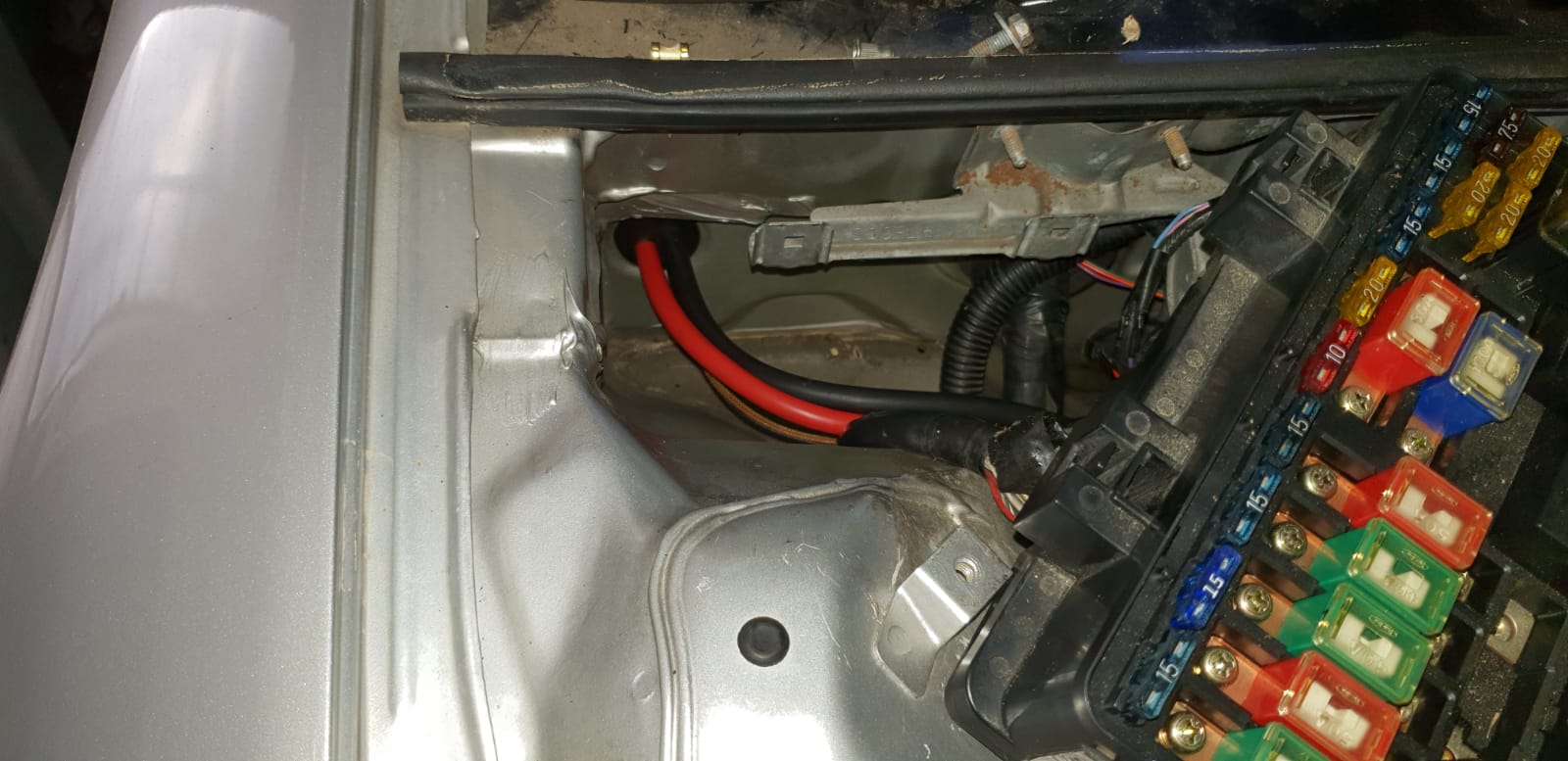

Battery relocation kit.

Mit auslaufsicherer yellow top, sonst gibt´s Probleme bei der TÜV Abnahme.

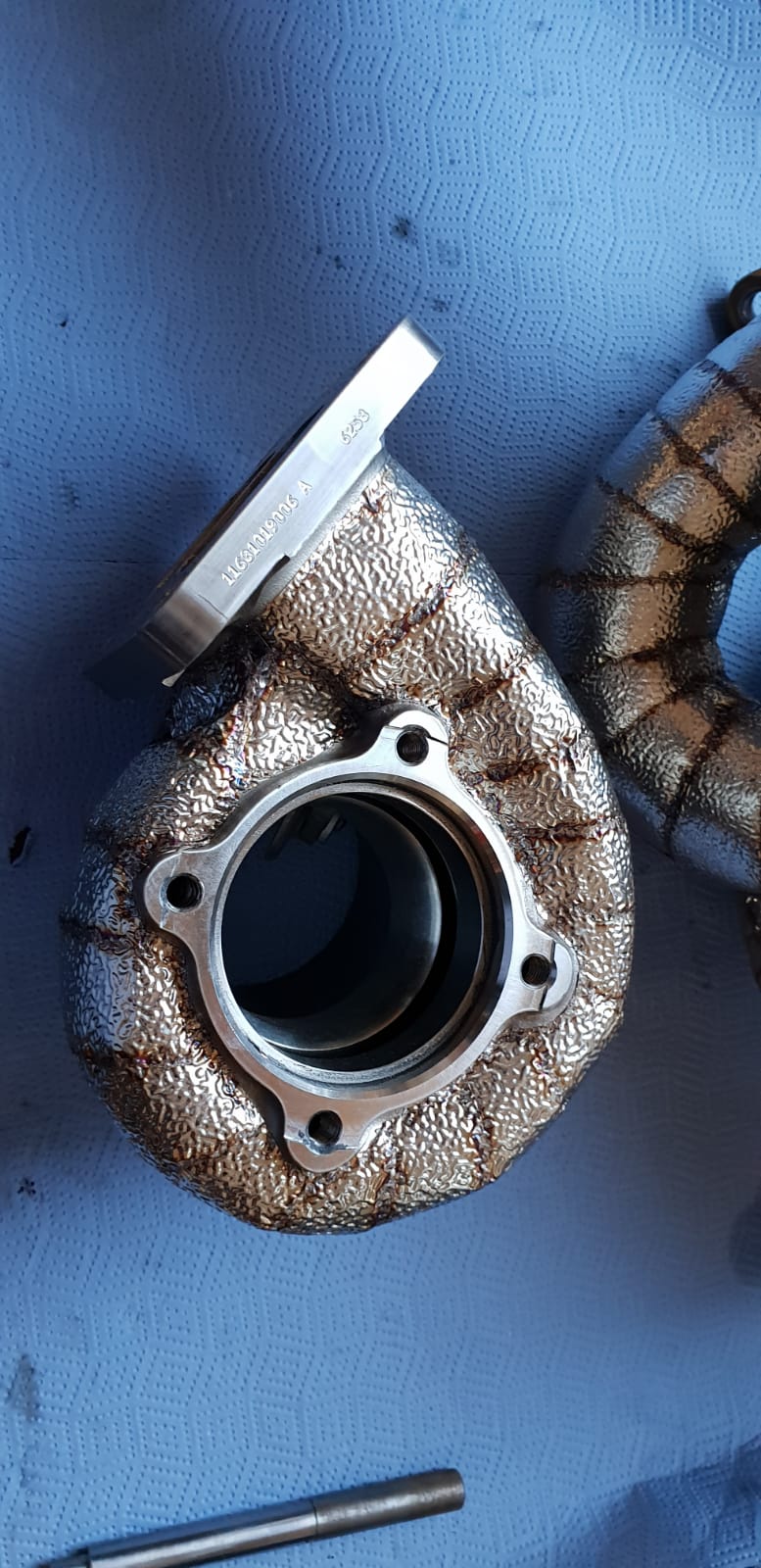

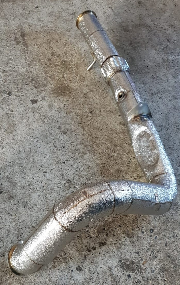

Integral Isolierung ist fertig und zurück

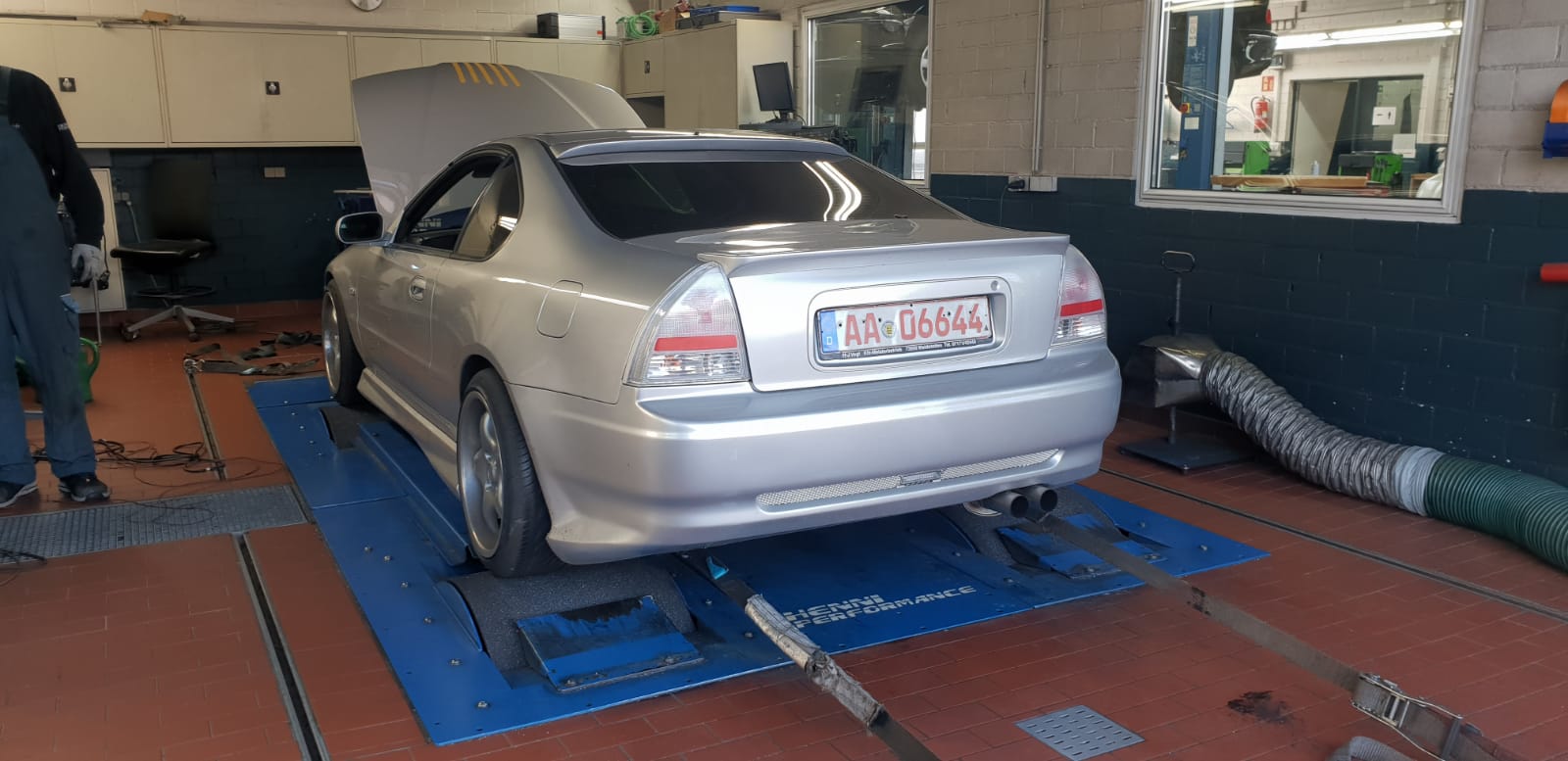

So kleines update, Anfang der Woche war abstimmen auf der Straße angesagt und heute Prüfstand.
Abstimmung auf der Strasse...
Das Gute...Lader Springt sehr früh bei ca. 1700rps schon an und hat ab 3000rps volle Kraft.
Das schlechte...ab 0,6-0,7 Bar geht die Kupplung (bis 400NM ausgelegt) durch, also wenn ich alles ausreizen will muss ne stärkere Kupplung rein :kopfwand:
Feinabstimmung auf dem Prüfstand...
Im vierten Gang kann man den Druck nach oben schrauben, Kupplung hält dann noch aber die Feder vom internen Wastegate (EFR Lader) packt den Druck nicht, die Müsste stärker sein :headbash:
So bleibt kein konstander Druck im oberen Drehzahlbereich.
Morgen kommt jetzt erstmal noch ne Druckdose drauf die durch den dualport so angesteuert werden kann das sie die schwache Feder vom internen Wastegate unterstützen wird.
Wenn das Wetter mitspielt gehts nächsten Mittwoch nochmal auf den Prüfstand, ansonsten gibts das fertige Ergebnis nächsten April
Zuletzt geändert von chevronseven am 07 Okt 2022 22:56, insgesamt 1-mal geändert.

Beiträge: 366
Re: Turbo Umbau H22
Danke...
Abgestimmt wird mit Hondata, hab die S300v3 und die abstimmung macht GRacing.
Druckdose wurde getauscht, stärkere Feder ist auch verbaut.
Druck hält er jetzt auch im ganzen Drehzahlbereich
Einzige Schwachstelle ist jetzt halt immer noch die Kupplung (bis 400NM).
Dadurch das ich halt alles alltagstauglich haben wollte, muss ich mich jetzt erstmal damit zufrieden geben.
Maximal können wir 0,7 Bar fahren dann geht die Kupplung durch.
Mit den Zahlen wird wohl deshalb nicht so viel rauskommen wie gedacht.
Werde jetzt erstmal so fahren und in den nächsten zwei Jahren dann wohl die Kupplung upgraden.

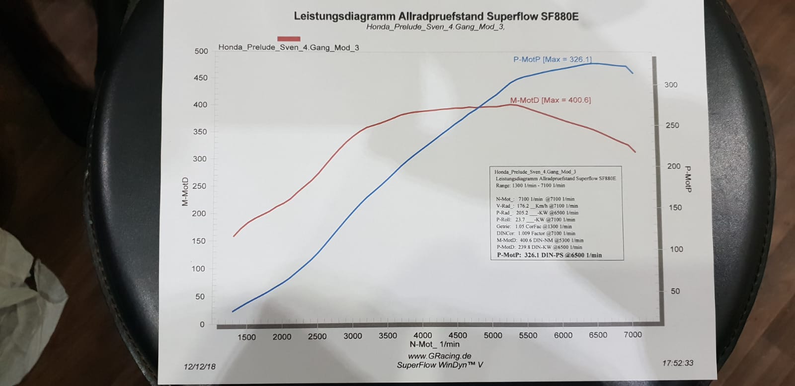

So das Wetter hatte mitgespielt, Auto war nochmal auf dem Prüfstand.
Bedingt durch die Kupplung kommen aber etwas niedrigere Zahlen raus wie gedacht, was aber gar nicht schlimm ist.
Der Wagen zieht brutal mit dem Drehmoment, und Luft nach oben ist noch, sind jetzt erstmal bei 0,7 Bar geblieben.
Auf dem Leistungsdiagramm sieht man wie gut die Komponenten zusammen passen.
Der Lader springt sofort an und die Kraft kommt gleichmäßig übers ganze Drehzahlband.
Bei den meisten Umbauten sieht man auf den Leistungsdiagrammen wie die Lader eine Zeit brauchen bis sie kommen und dann erst reinhauen, was das ganze auf der Straße, besonders in Kurven eigentlich unfahrbar macht.

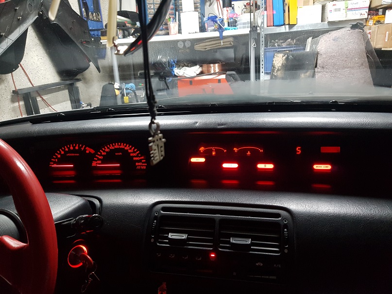

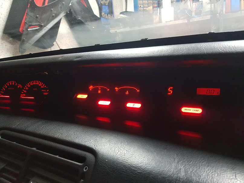

Öltemp und Öldruck hab ich ins Kombinstrument eingearbeitet, die Uhr musste dafür aber Platz machen.
Den Rest kann ich mir dann über die Bluetooth Funktion der hondata auf dem DoppelDIN Radio anzeigen lassen.
Klatsch jetzt erstmal meine andere Innenaustattung rein und poste dann nochmal von der hondata app.

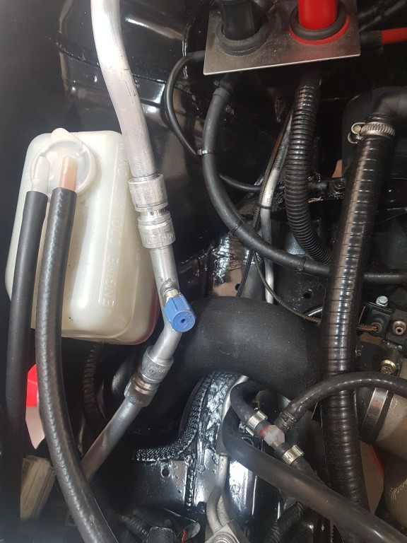

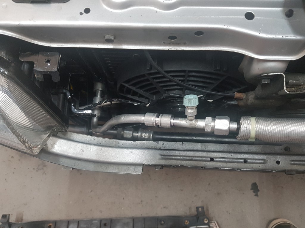

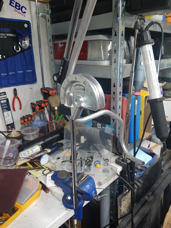

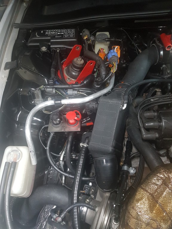

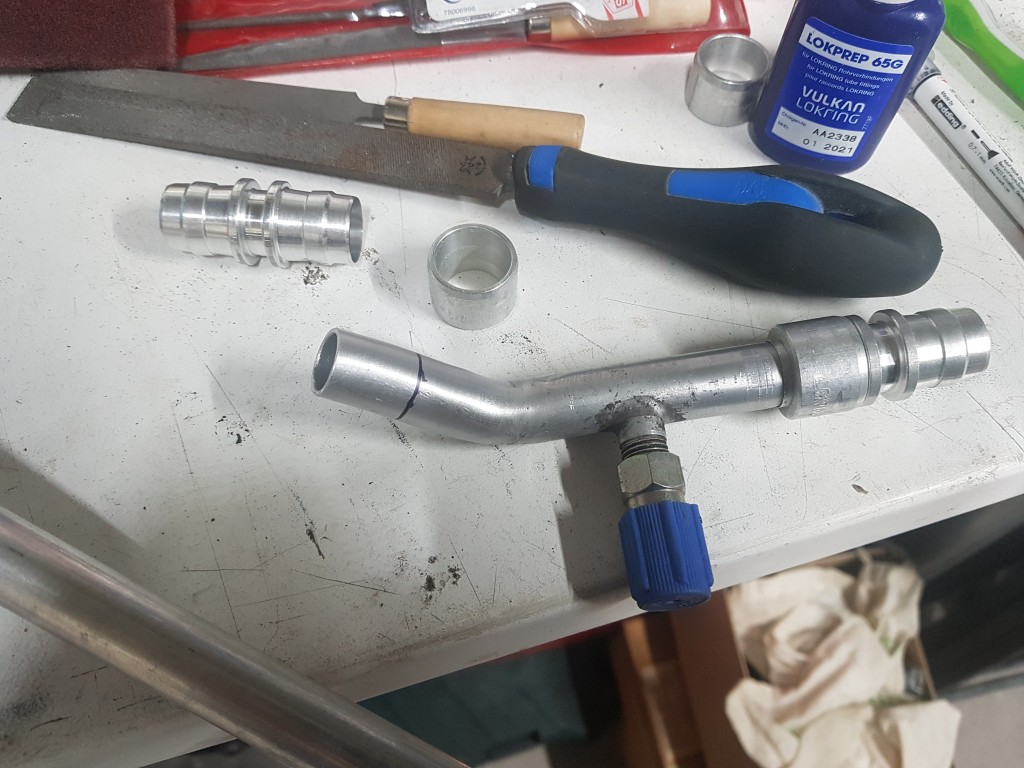

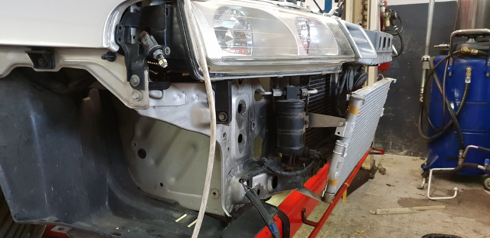

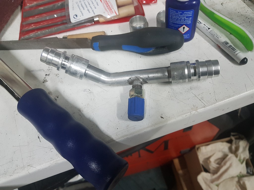

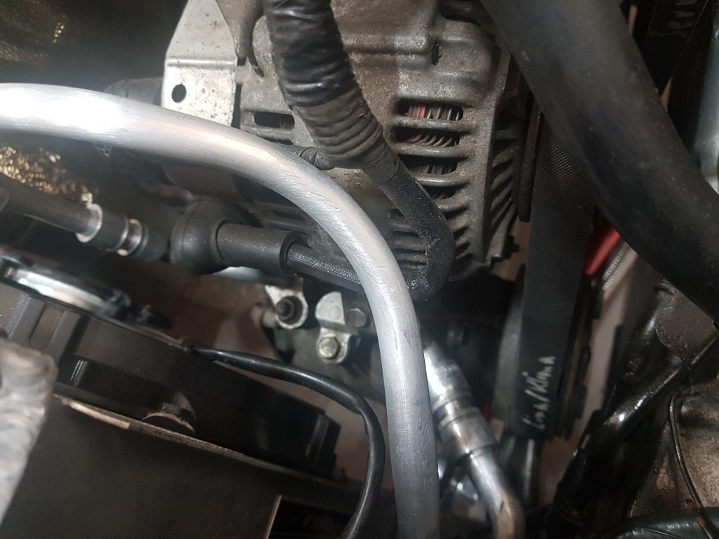

Nochmal was zwischendurch, ich fertige gerade die Klimaleitungen neu an um an dem Turbo vorbei zu kommen.
Ich verwende dafür das Lokring System von Vulkan.
Orginal Anschlüsse behalte ich und verpresse neue Rohrbögen dazu.
Beiträge: 366
Re: Turbo Umbau H22
Beiträge: 366
Re: Turbo Umbau H22
Beiträge: 366
Re: Turbo Umbau H22
Vakuum hält...

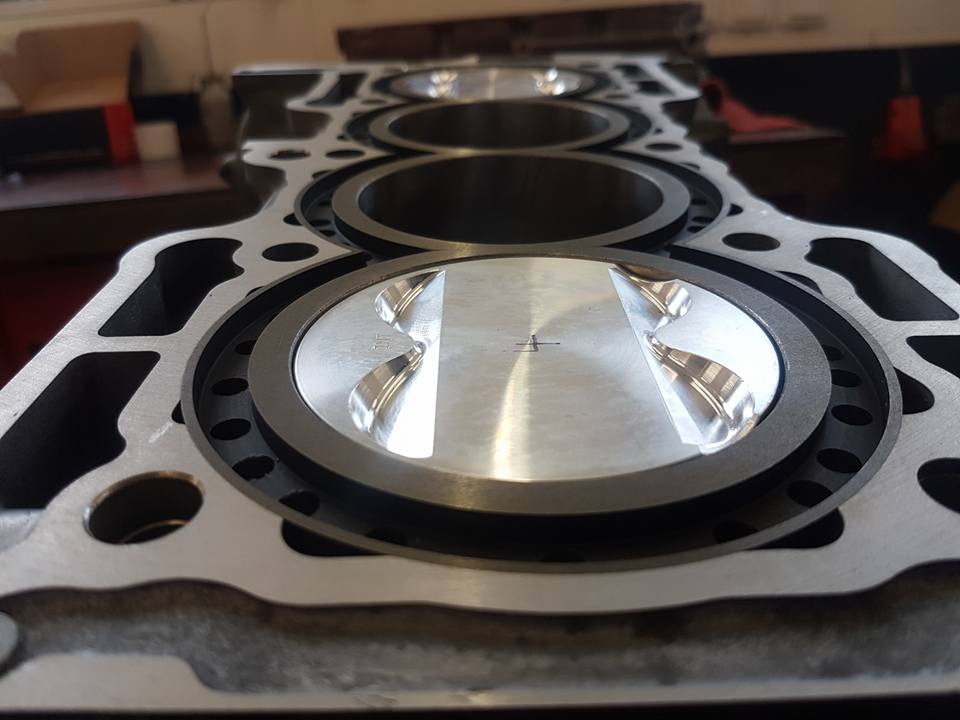

So, 6000 km nach dem Turboumbau hatte ich Abgase im Kühlkreislauf, gut zu erkennen an der schwarzen Masse im cool Evans, dachte da noch es hat die Kopfdichtung erwischt. Also habe ich eine neue Cometic montiert und dazu gleich noch eine Skunk2 Thermodichtung für die Ansaugbrücke.
Leider hatte ich 6000 km später wieder Probleme, diesmal das cool Evans im Brennraum. Zum glück gabs keinen Wasserschlag, vermutlich weil sich das cool Evans nicht so ausdehnt wie normale Kühlflüssigkeit auf Wasserbasis.
Photo_2024-09-15 11_52_12_623.JPG (235.81 KiB) 57 mal betrachtet
Wie sich dann rausstellte sind die Laufbuchsen abgesackt, was wahrscheinlich schon beim ersten mal das Problem war.
Also Motor raus, geplant und neu gehont.
Jetzt war zuerst der Plan Kupferringe am Kragen der Laufbuchsen einzusetzen, daraus wurde aber eine SCE Dichtung die das gleiche bewirken soll.
