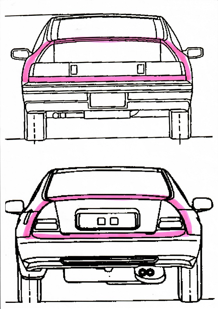

CRX und Prelude sind sehr ähnlich was die Form und Maße des Hecks angeht.

Selbe Silhouette der Heckansicht
Beide Heckansichten.jpg (233.58 KiB) 57063 mal betrachtet

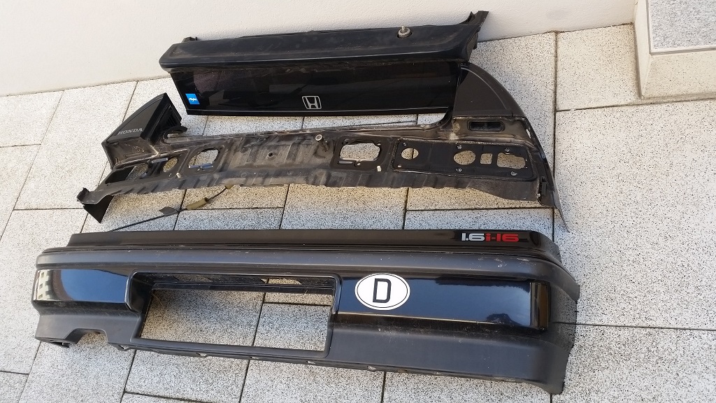

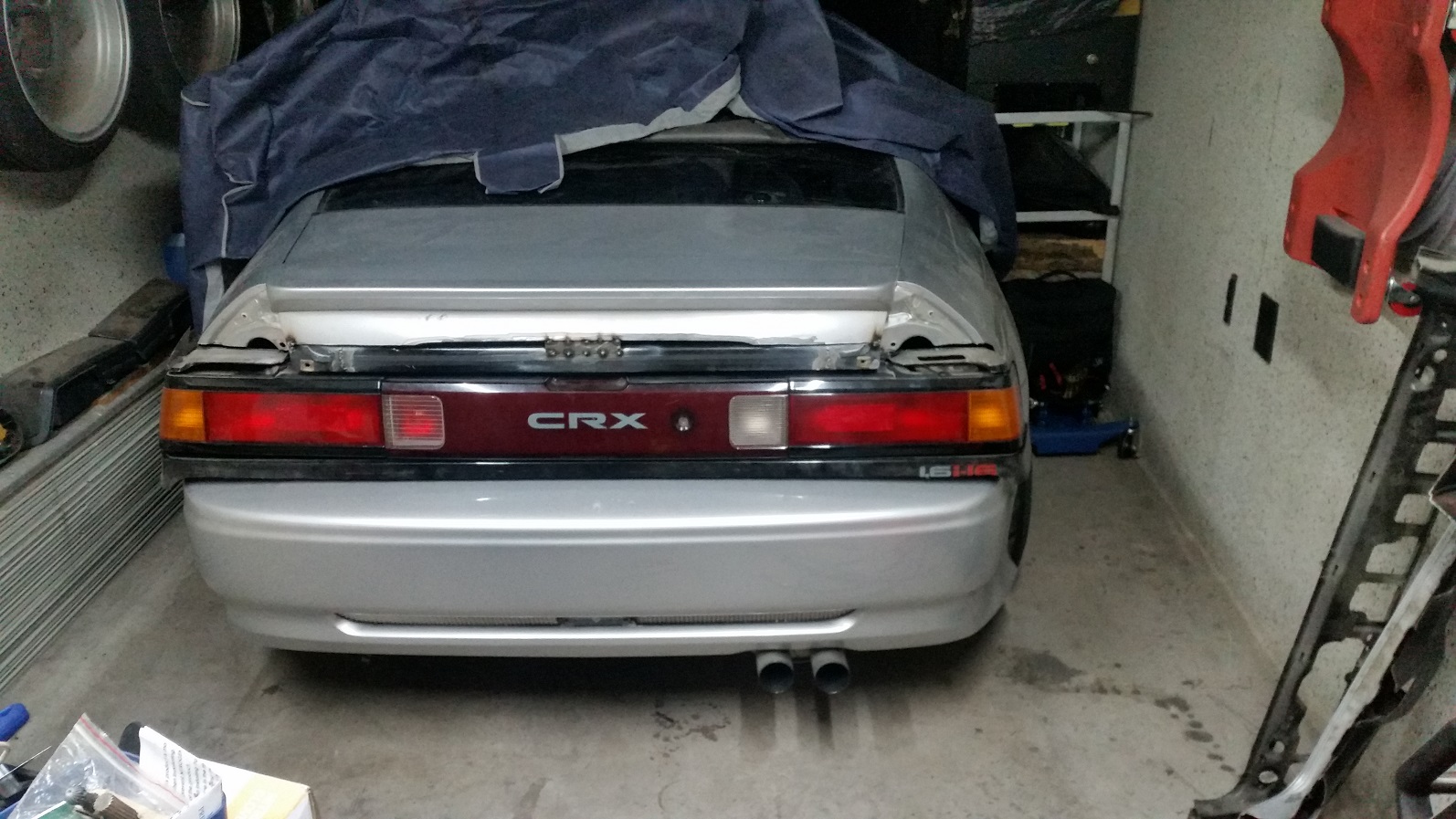

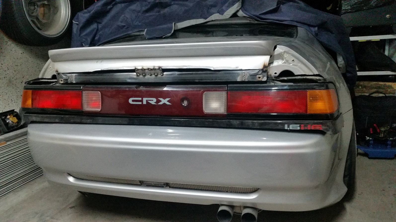

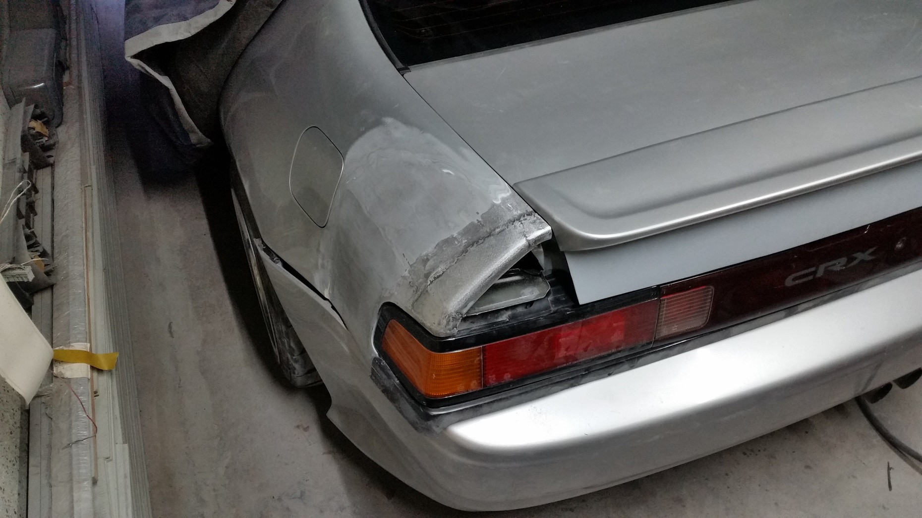

Spenderfahrzeug
Spenderfahrzeug

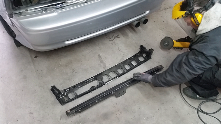

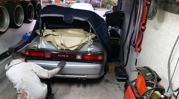

Geschlachtete Teile
Geschlachtete Teile
Für die vorher nacher Ansicht

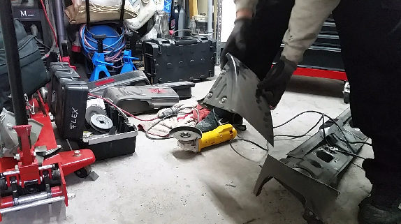

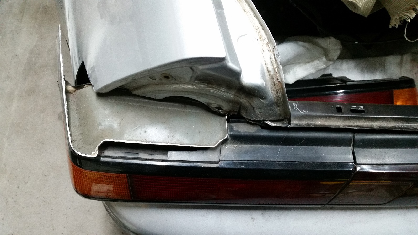

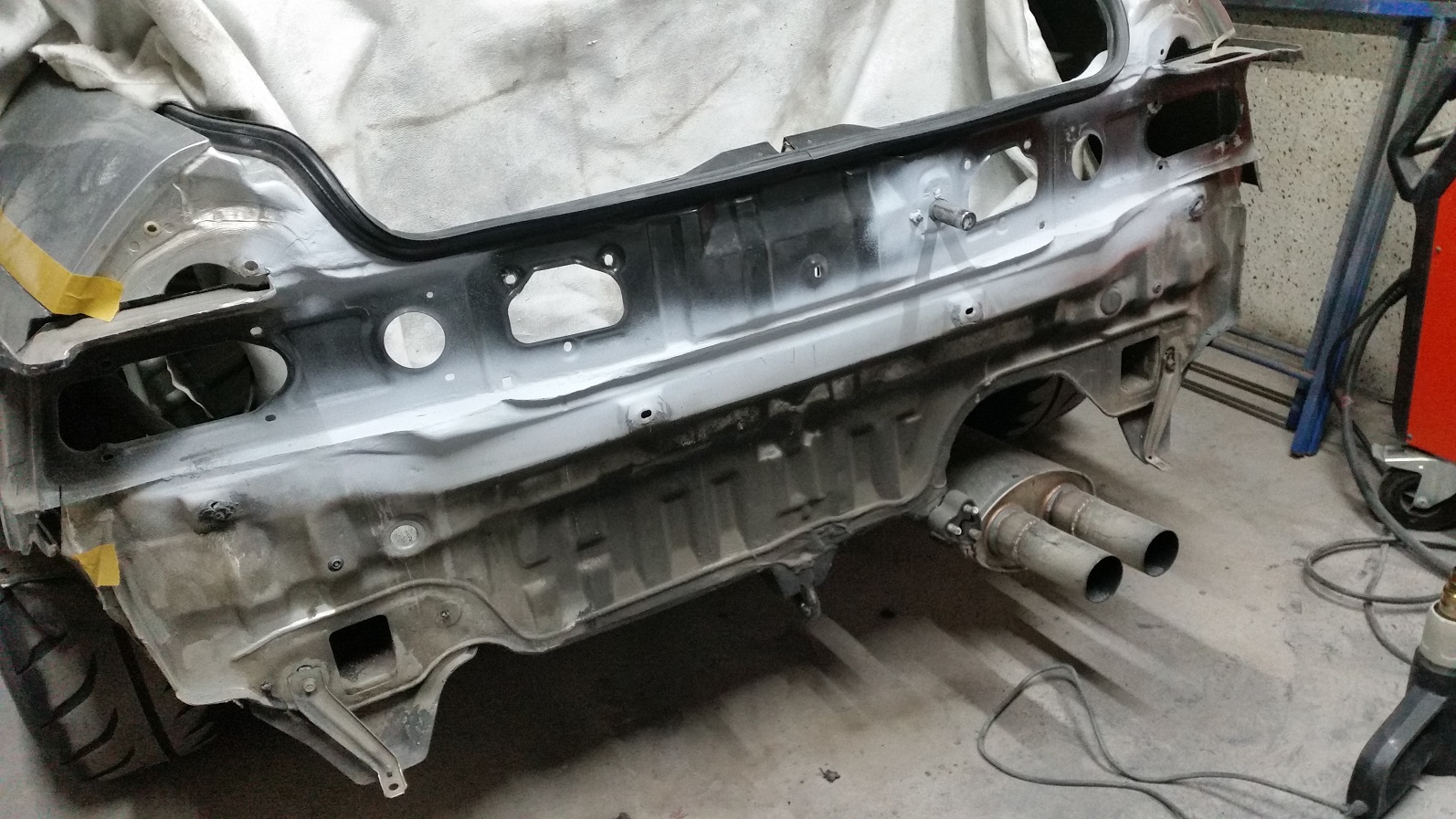

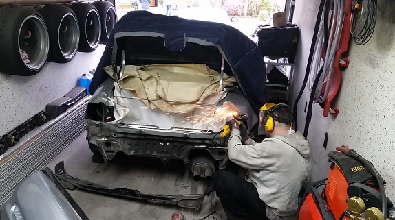

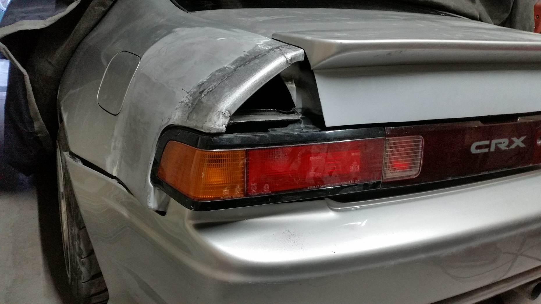

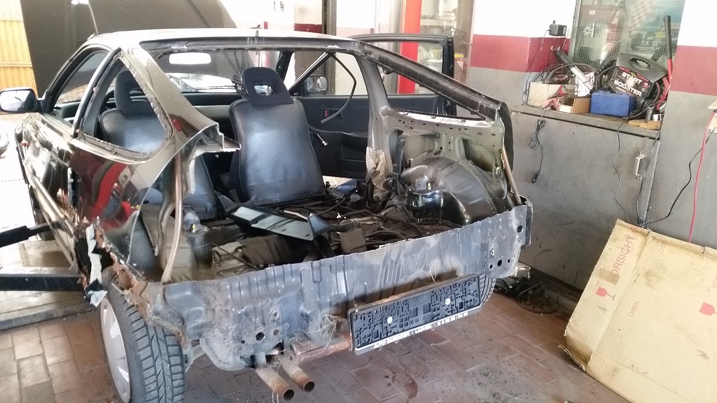

Heck zurecht schneiden
Heckblech Flexen.png (376.11 KiB) 57063 mal betrachtet
Heckblech anpassen
Heckblech anpassen
Heckblech zurecht schneiden.png (399.71 KiB) 57063 mal betrachtet

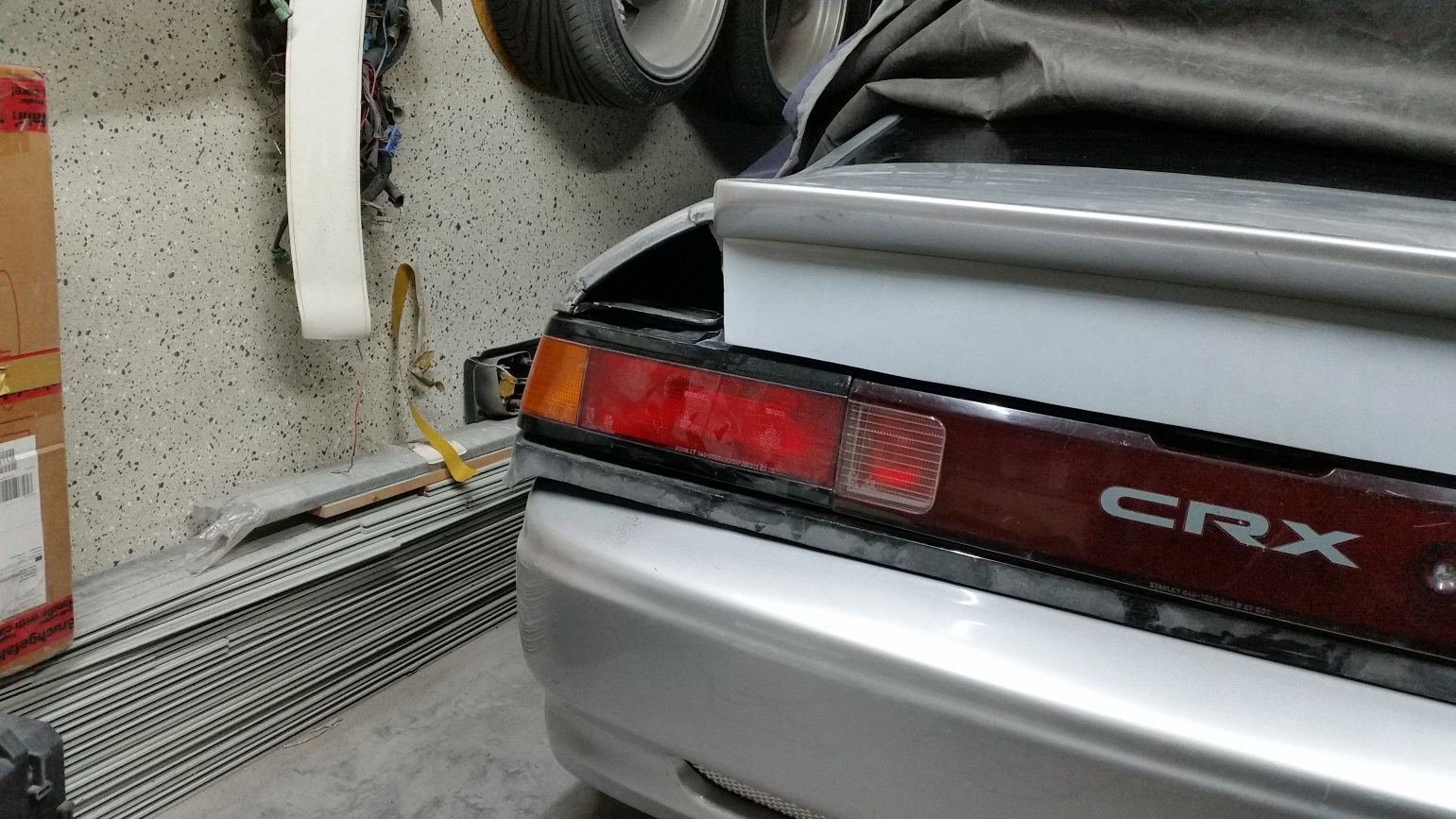

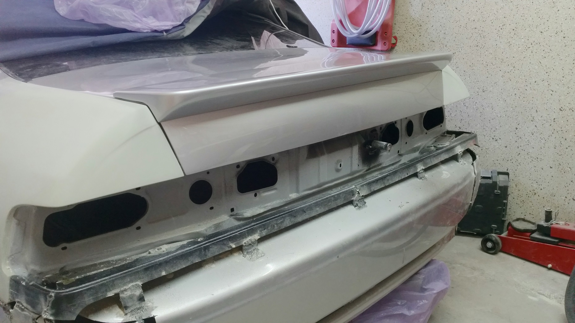

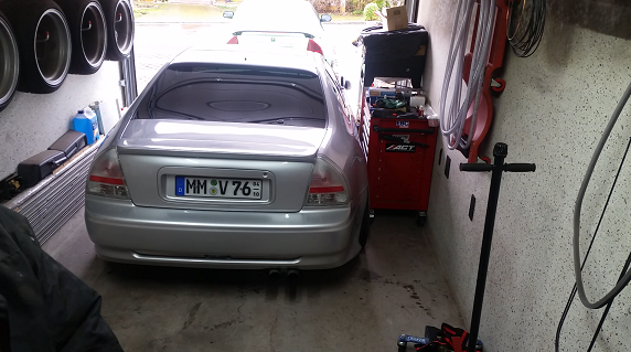

Das neue Teil ist eingepasst und die Leuchten zur Probe montiert
Rücklichter Einsetzen Zur Probe.png (364.16 KiB) 57063 mal betrachtet
Teile sind bis jetzt nur angepunktet, am Wochende gehts dann weiter mit der Kofferraumklappe anpassen.

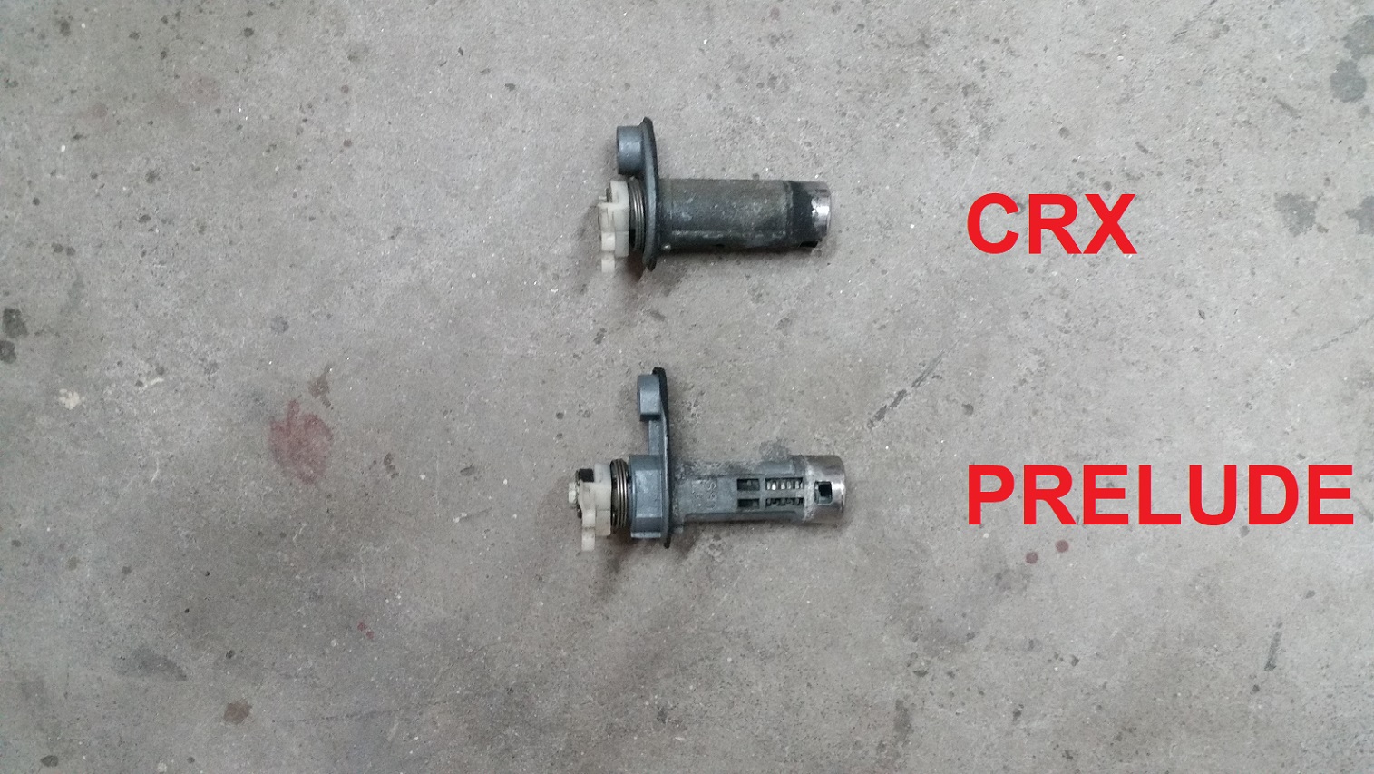

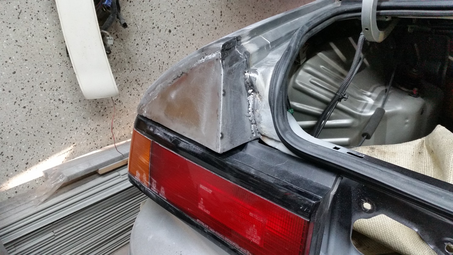

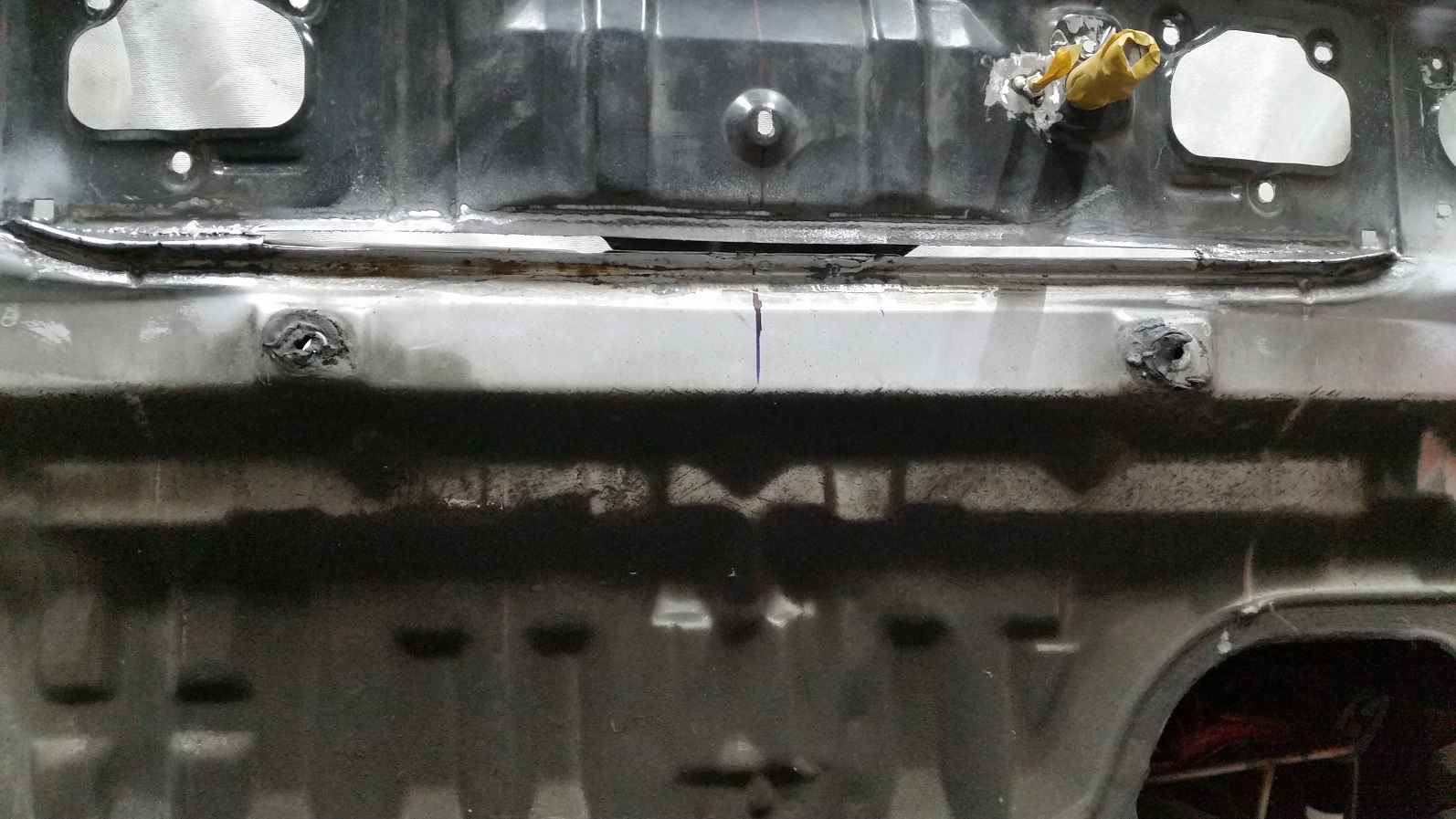

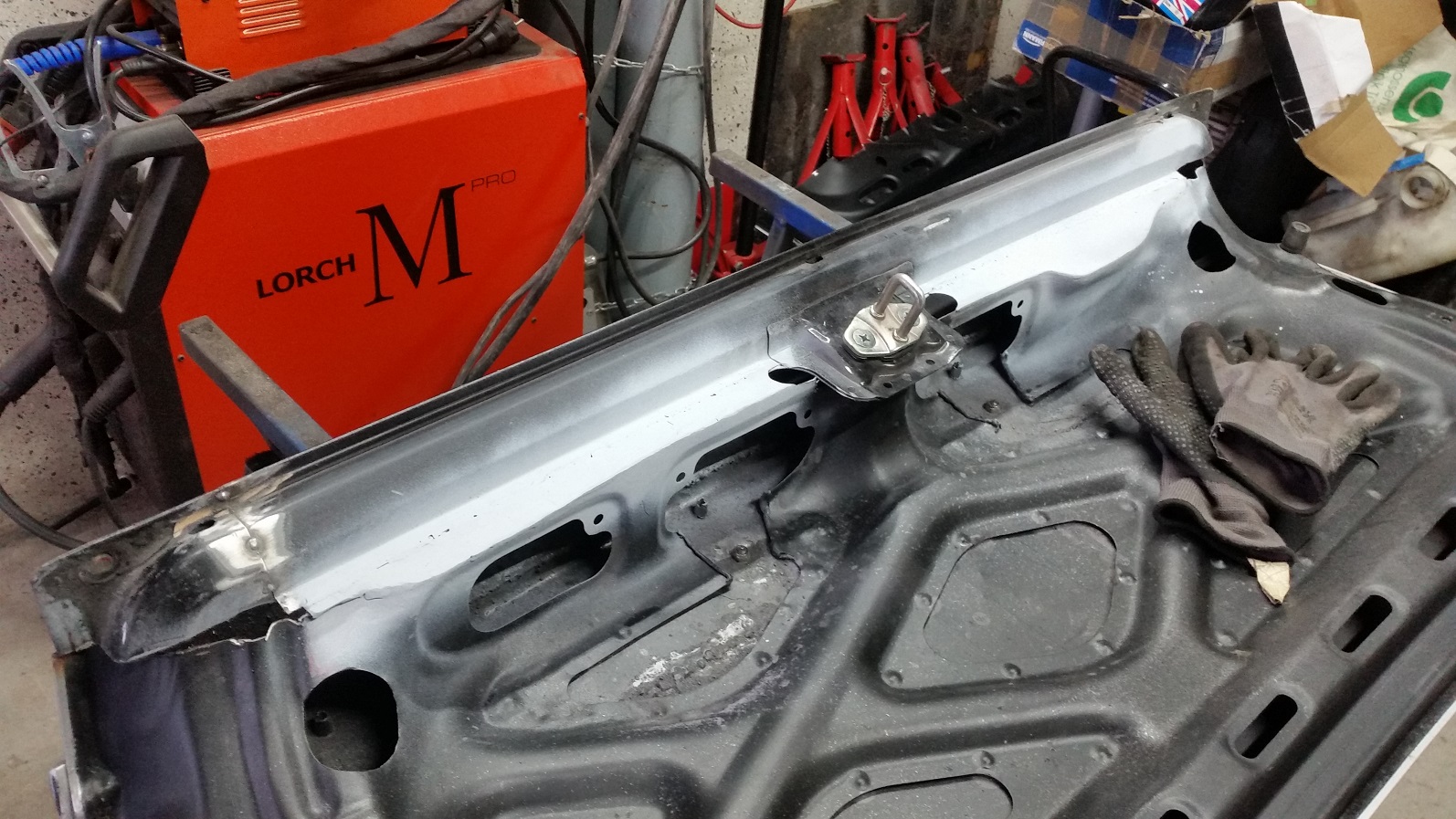

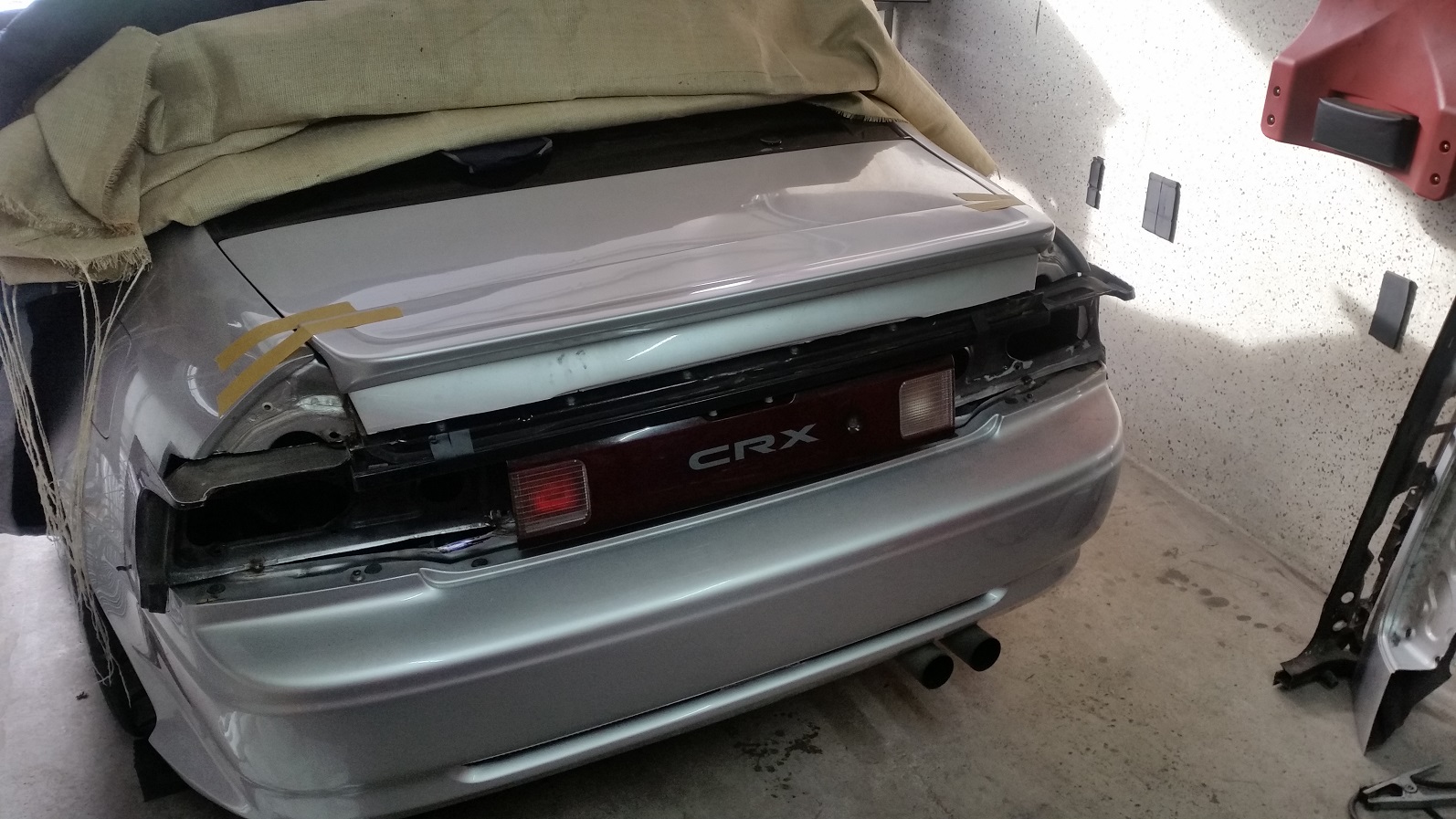

So dieses Wochende gings mit der Heckklappe weiter, ist auch nur wieder alles angepunktet zum ausrichten.
Übergang für den Dichtungsgummi ist aber schon richtig eingeschweißt, das musste passen damit der Kofferraumdeckel richtig anliegt.
Das Schloß vom Prelude kann ich auch verwenden, die sind fast baugleich.
CRX Heckklappe abgeschnitten.png (474.01 KiB) 56948 mal betrachtet

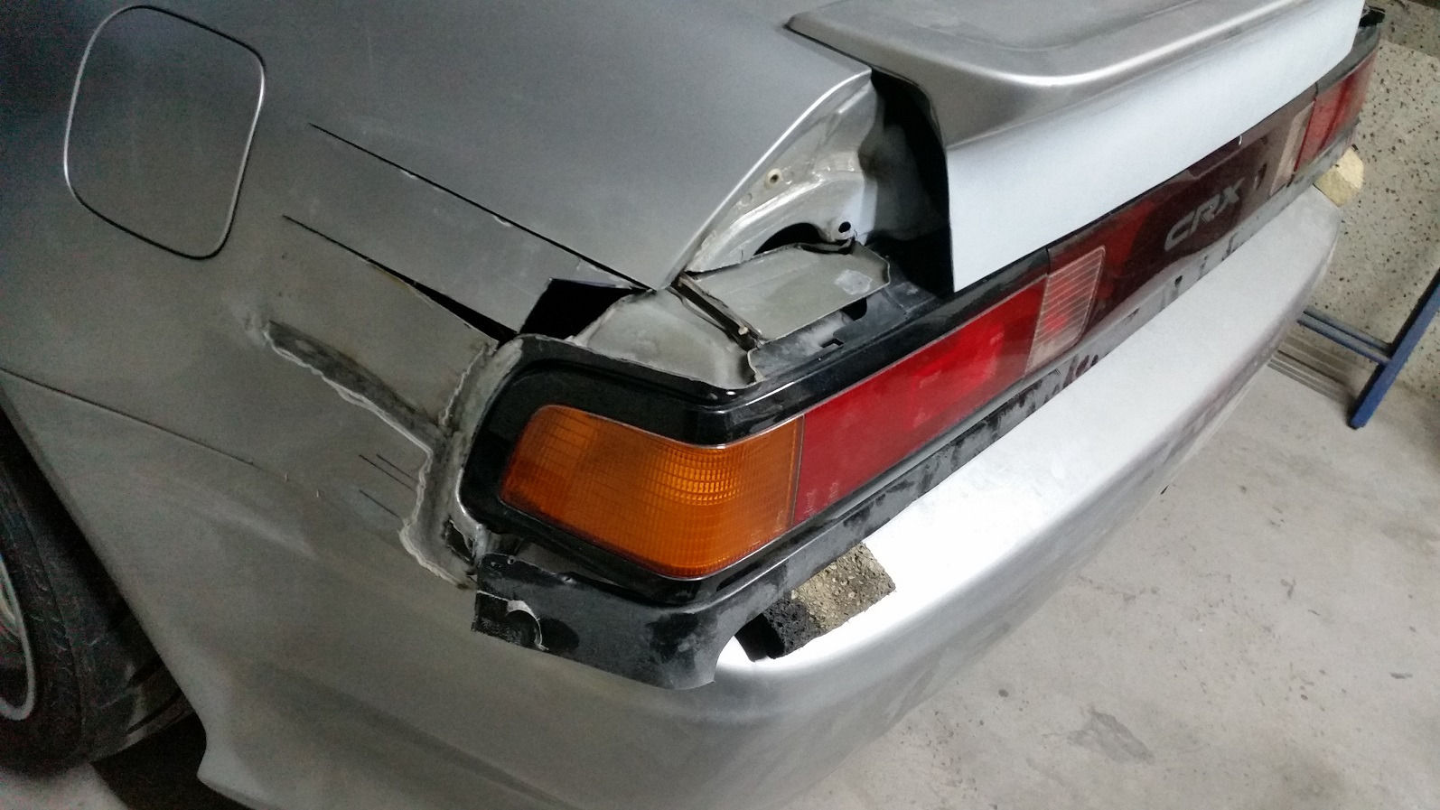

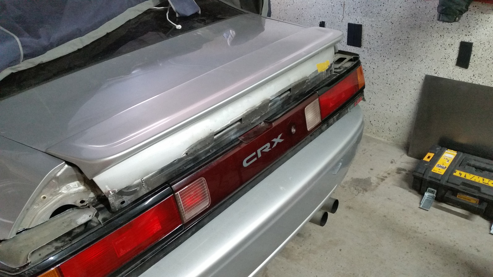

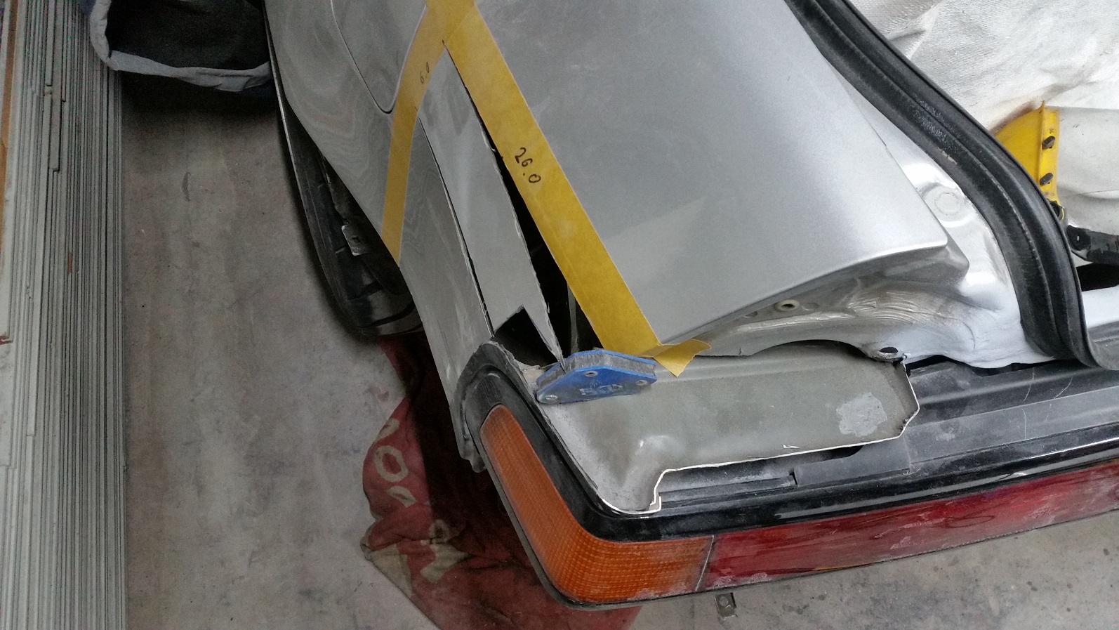

Zur Seitenwand muss schon einiges angepasst werden, ist aber alles machbar.

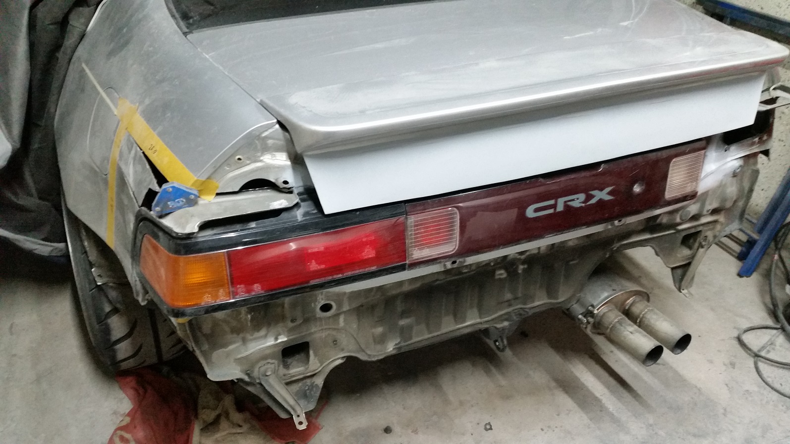

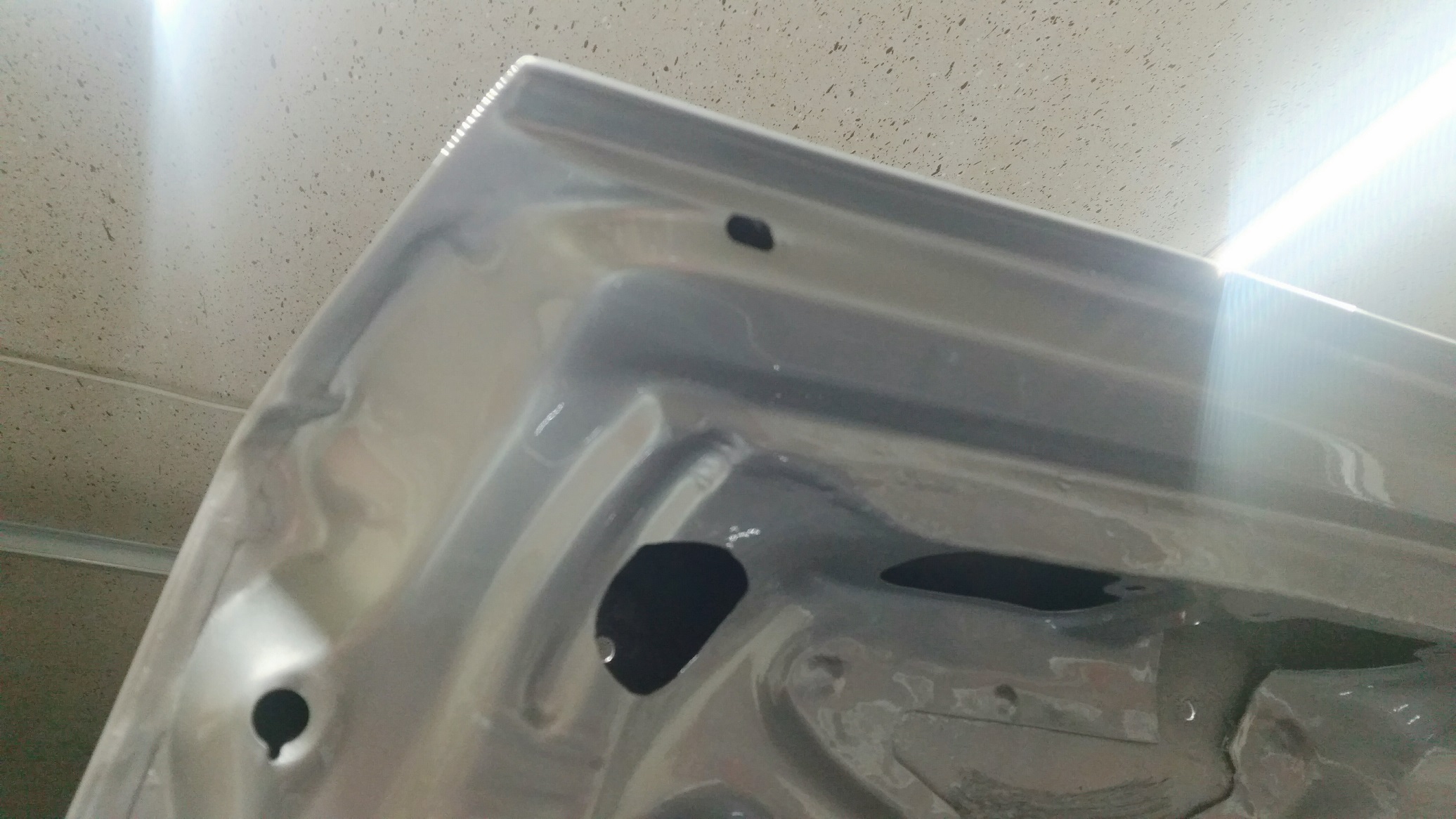

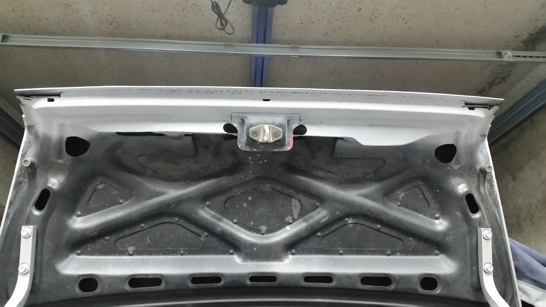

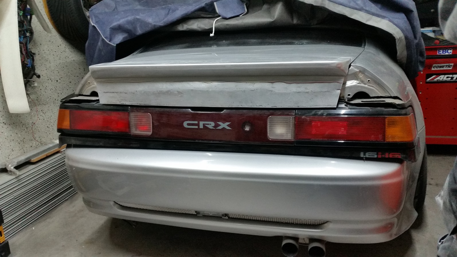

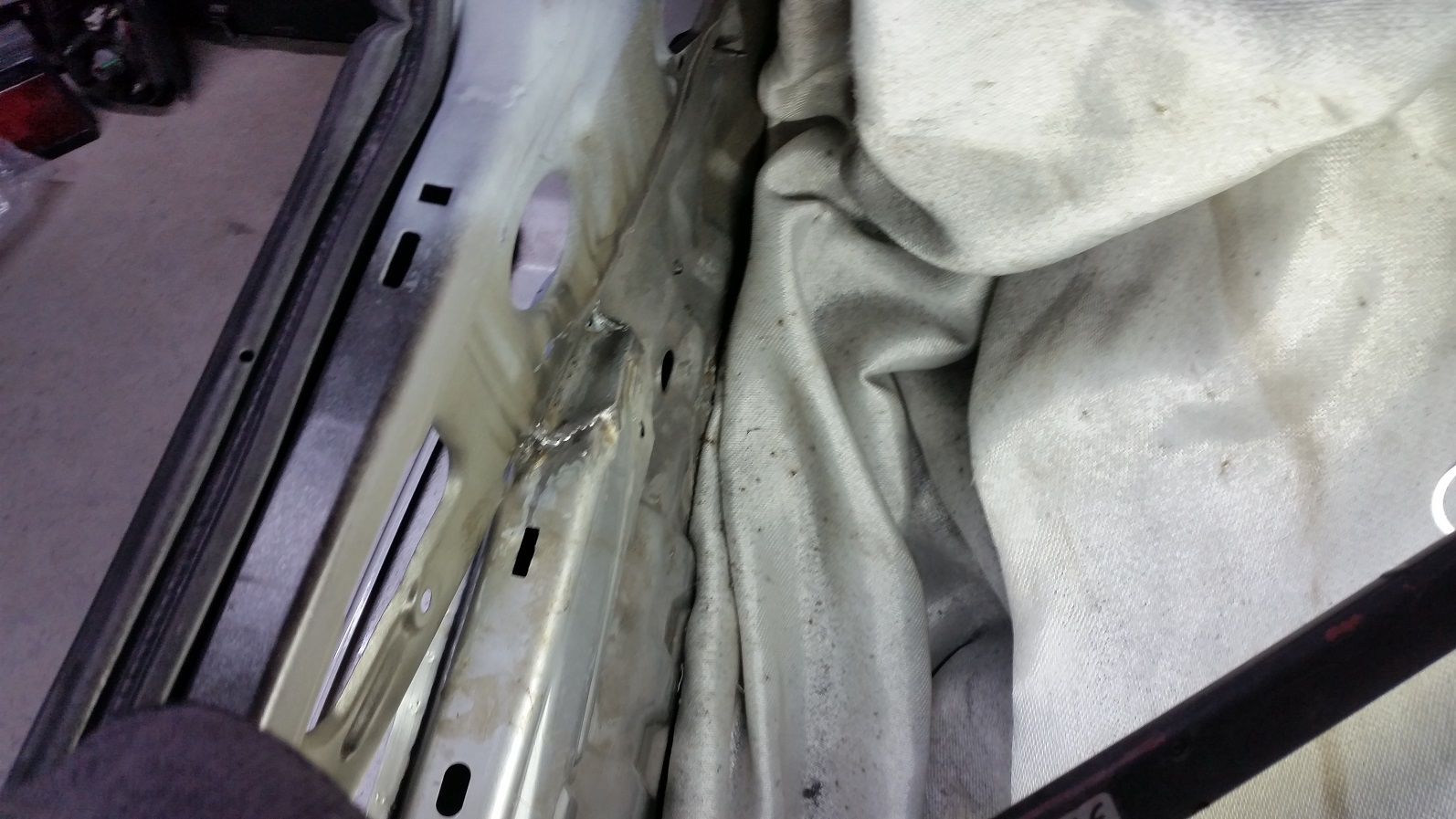

Kofferraumdeckel anpassen und Lücken schließen.
Lücken innen schließen 2.png (490.54 KiB) 56811 mal betrachtet

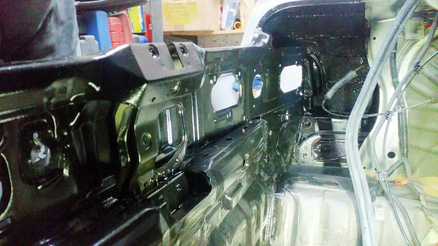

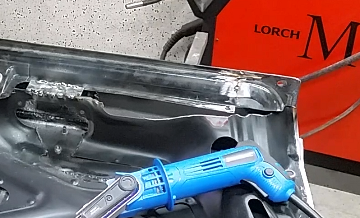

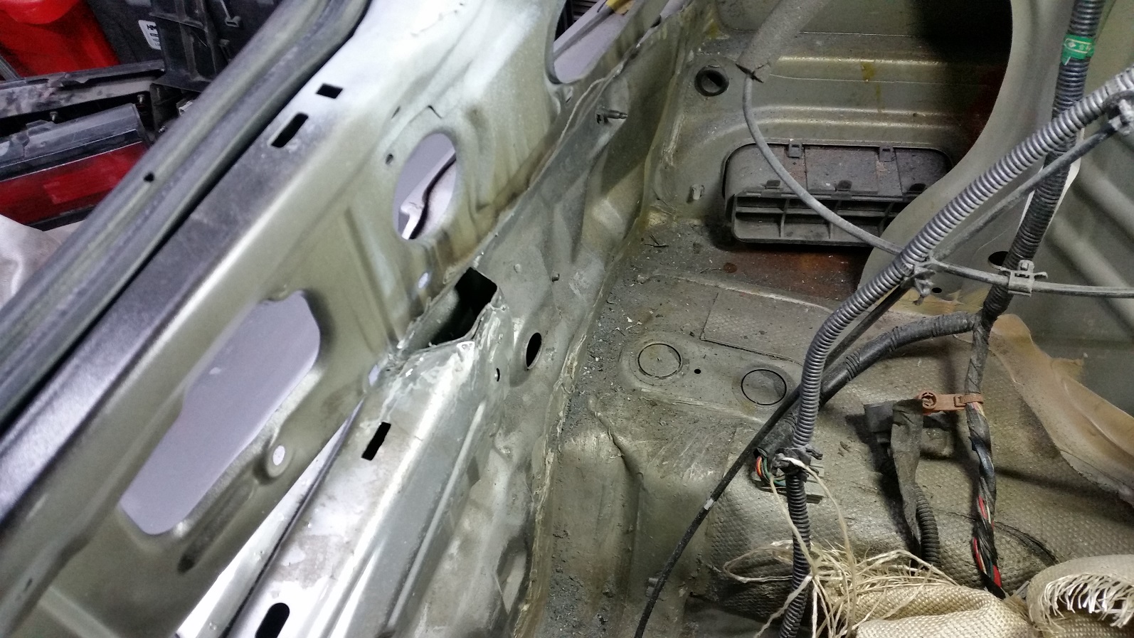

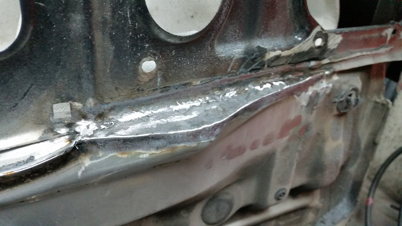

So dieses Wochenende hab ich das Außenblech an dem Kofferraumdeckel angschweißt und innen die Übergänge weiter zugemacht.
Die Ecken werden beim nächsten mal noch sauber angepasst, für das umbördeln vom Außenblech ging einfach zu viel Zeit drauf, hab leider keine Abkantbank.
Zweiter Teil vom Umbau ist inzwischen auch online.
https://youtu.be/I7YC9vYwdtE

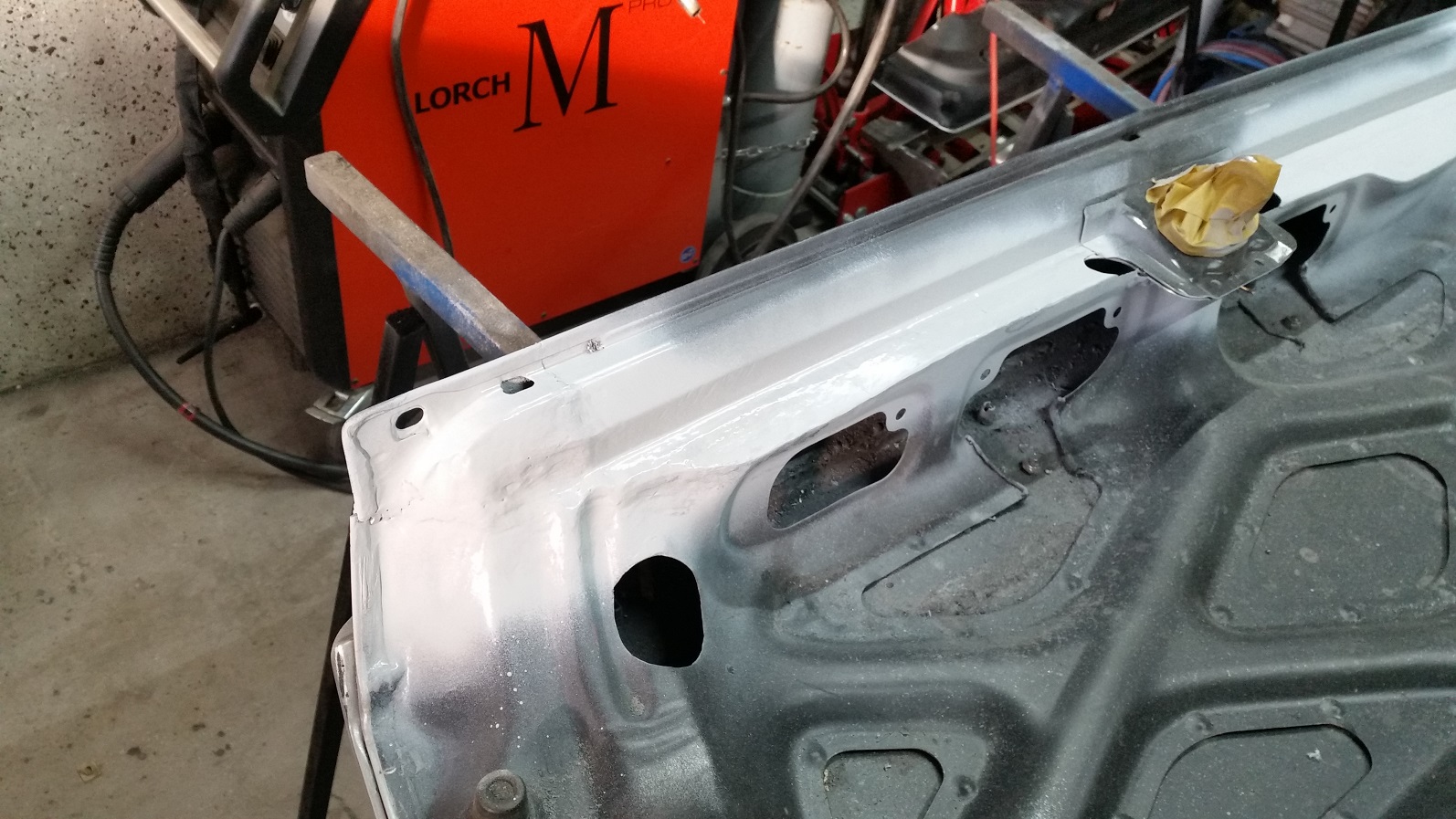

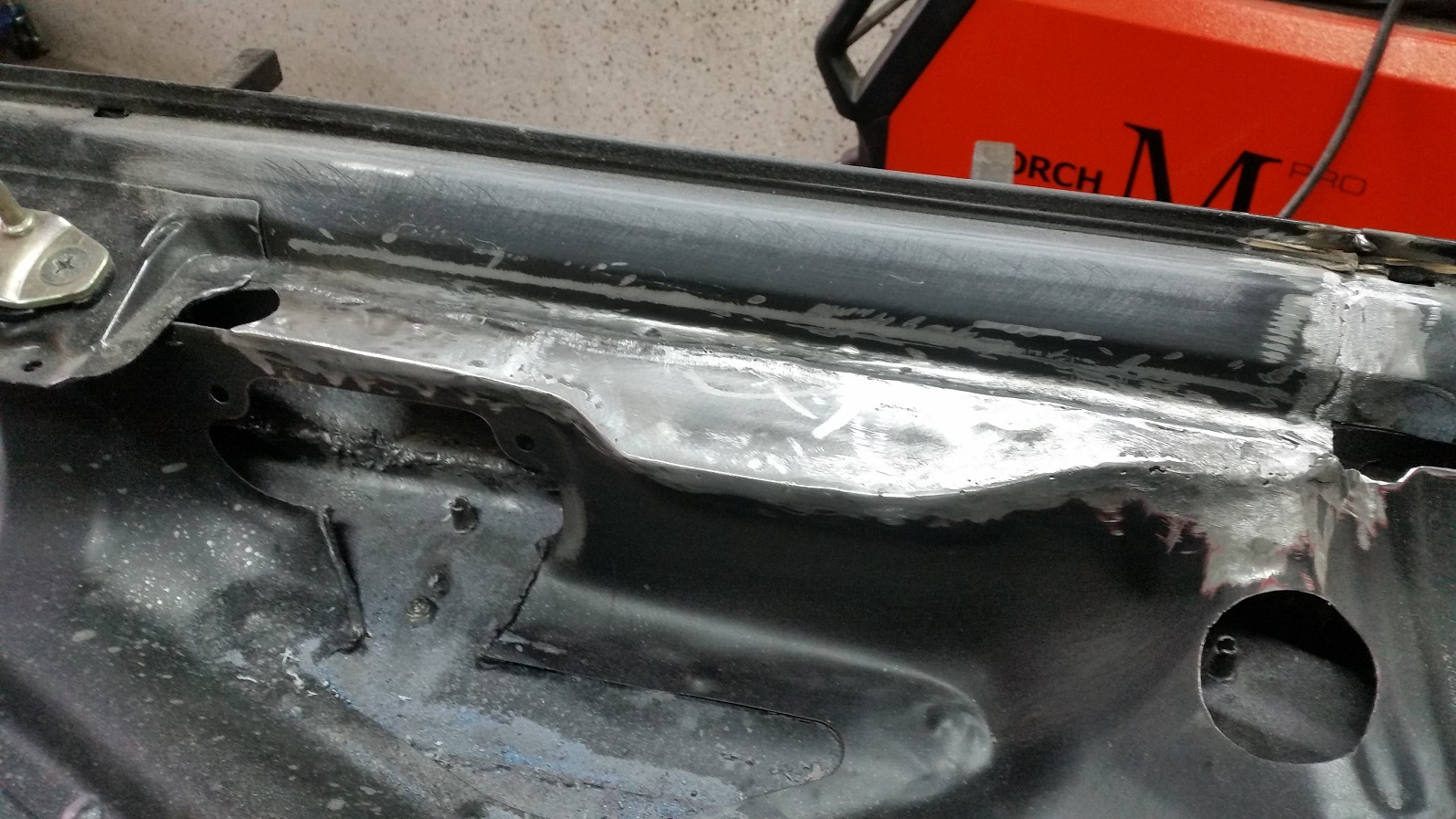

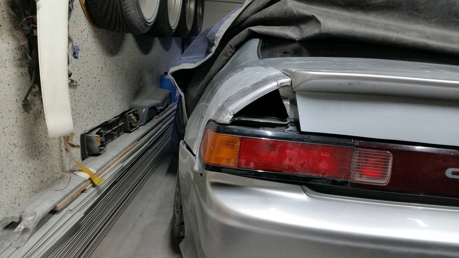

Kofferraumdeckel ist fertig zum spachteln und füllern. Übergänge am Heckblech verschlossen und die ersten Schnitte zur anpassung der Seitenwände gemacht.

Heute hab ich mit der Anpassung an die Seitenwände begonnen, das wird aber erst in Teil 5 zu sehen sein.

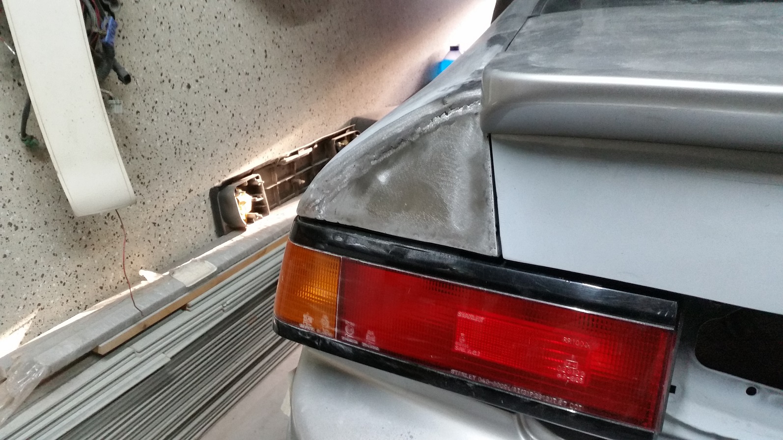

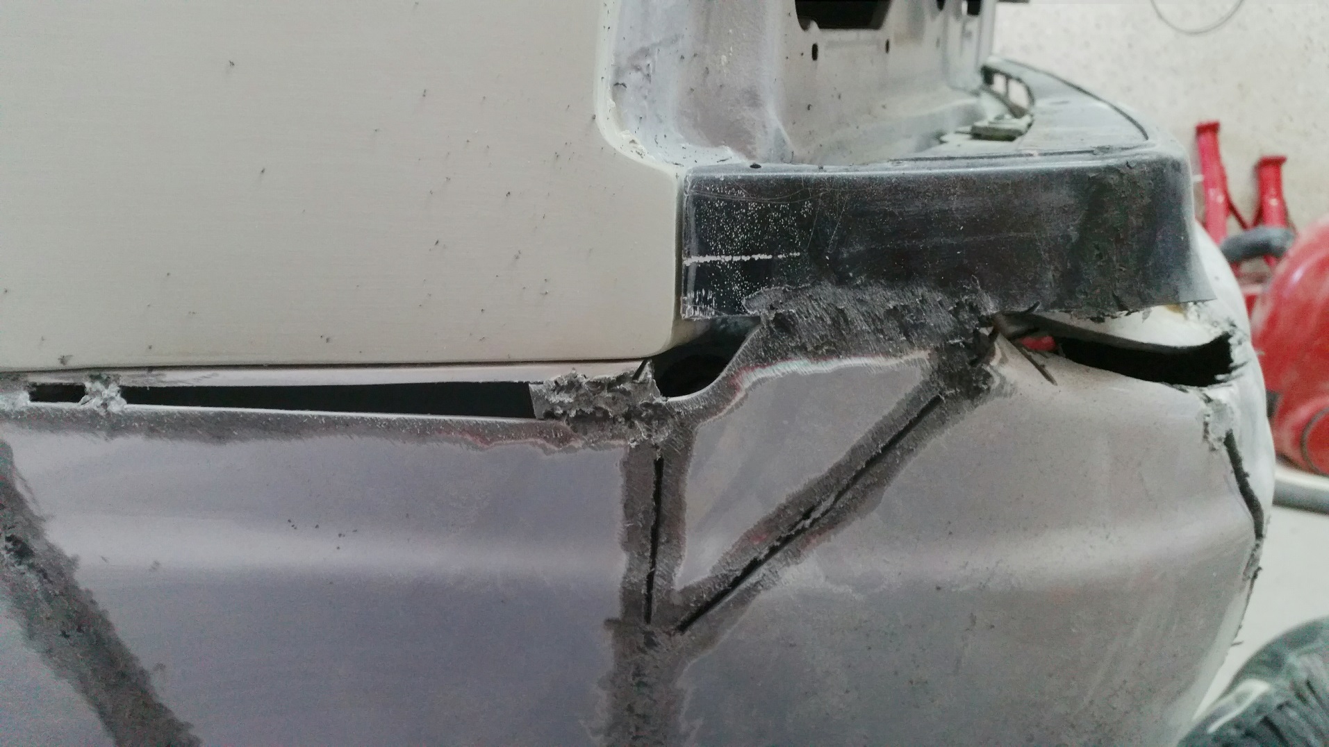

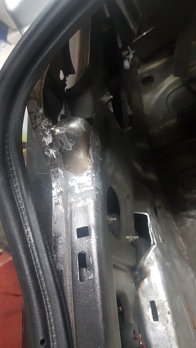

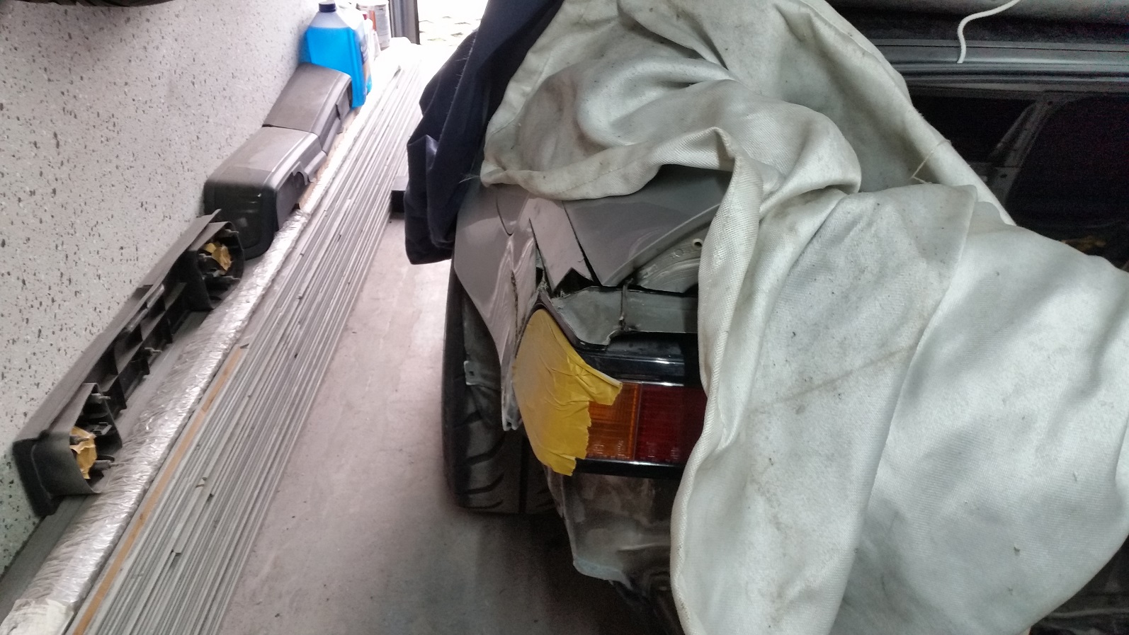

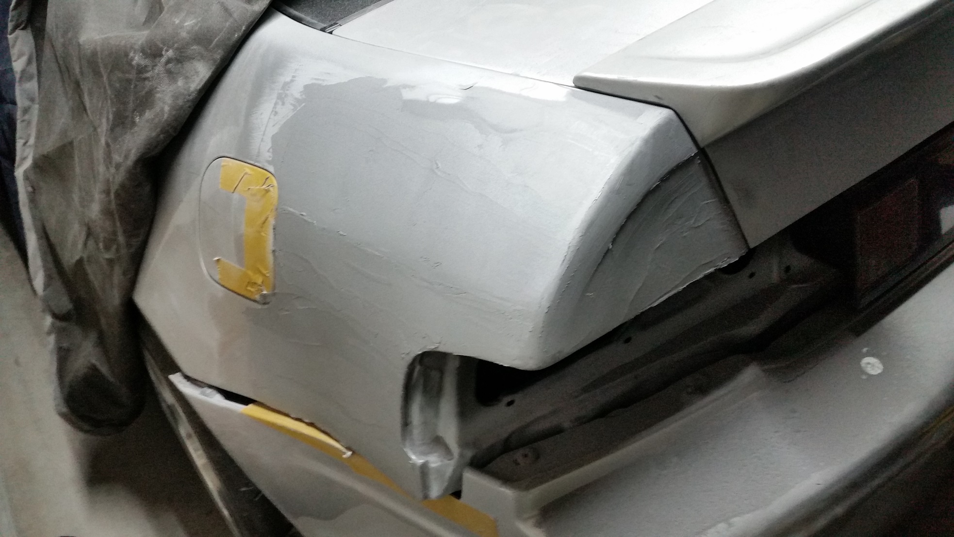

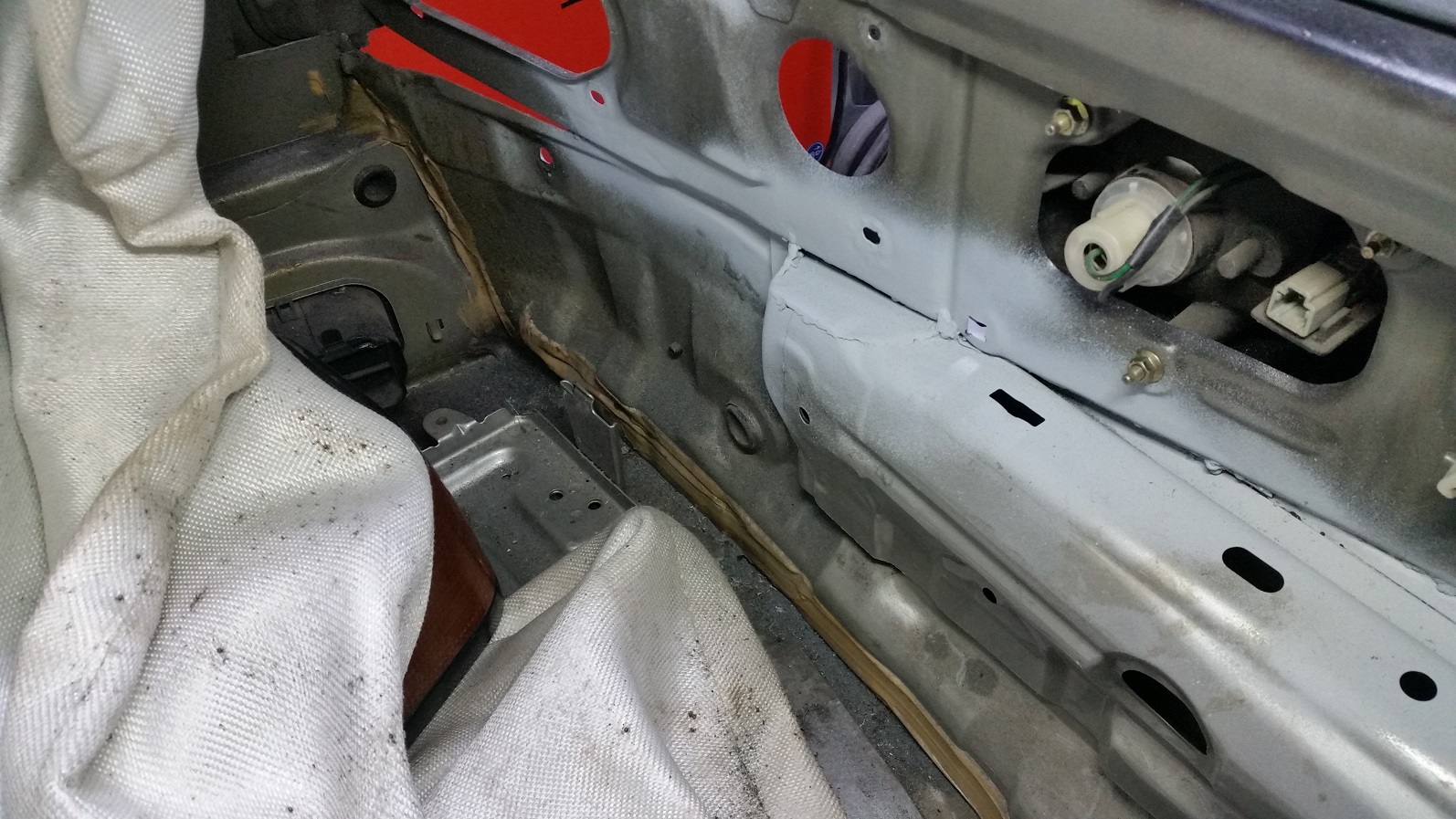

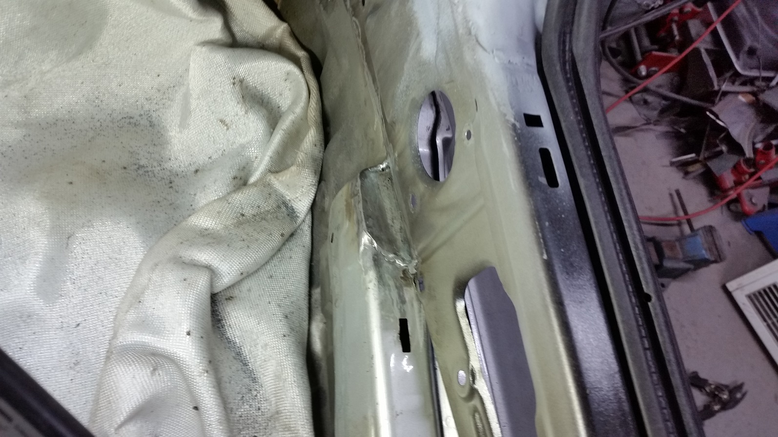

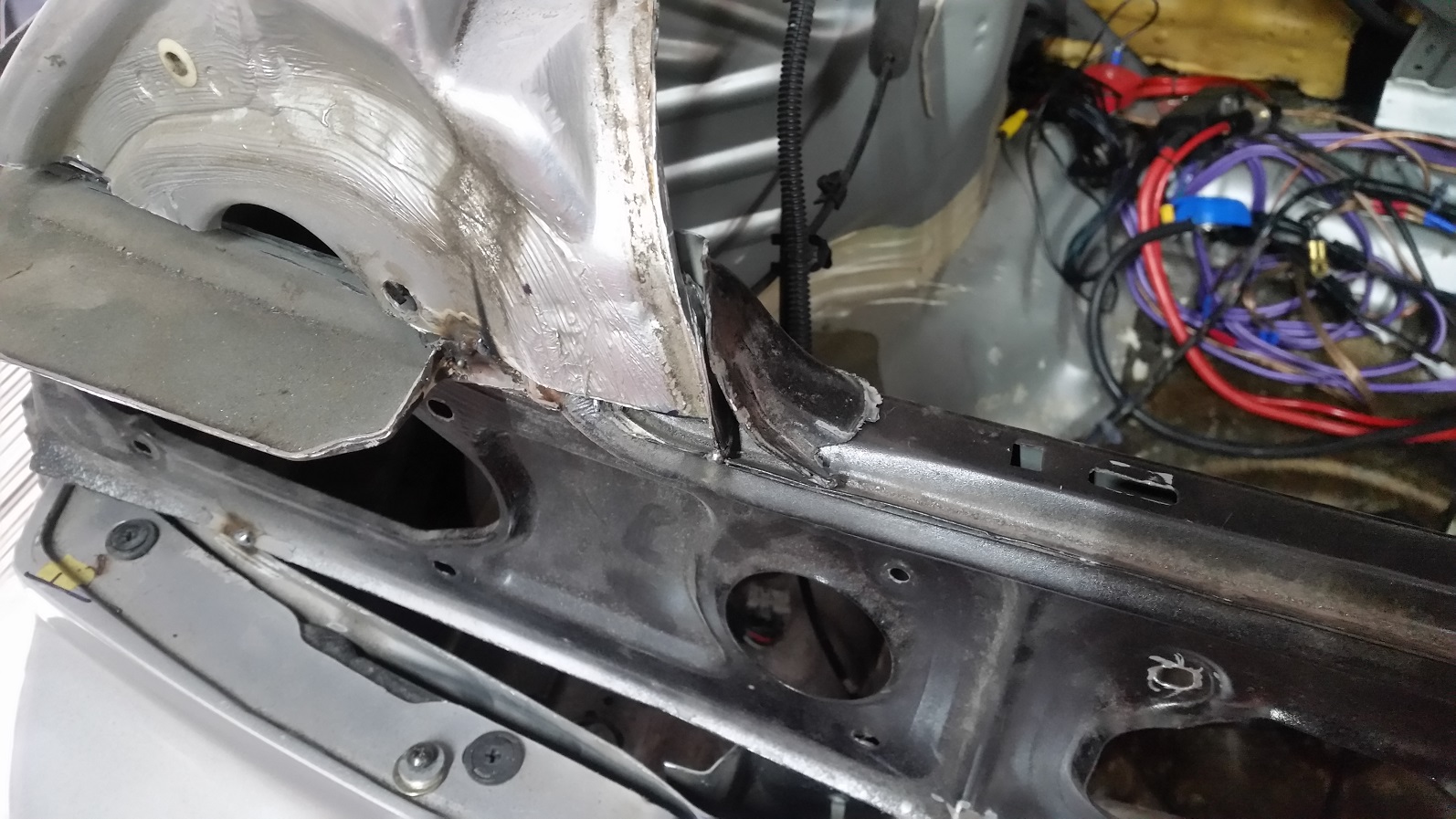

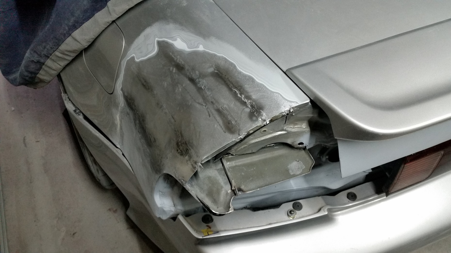

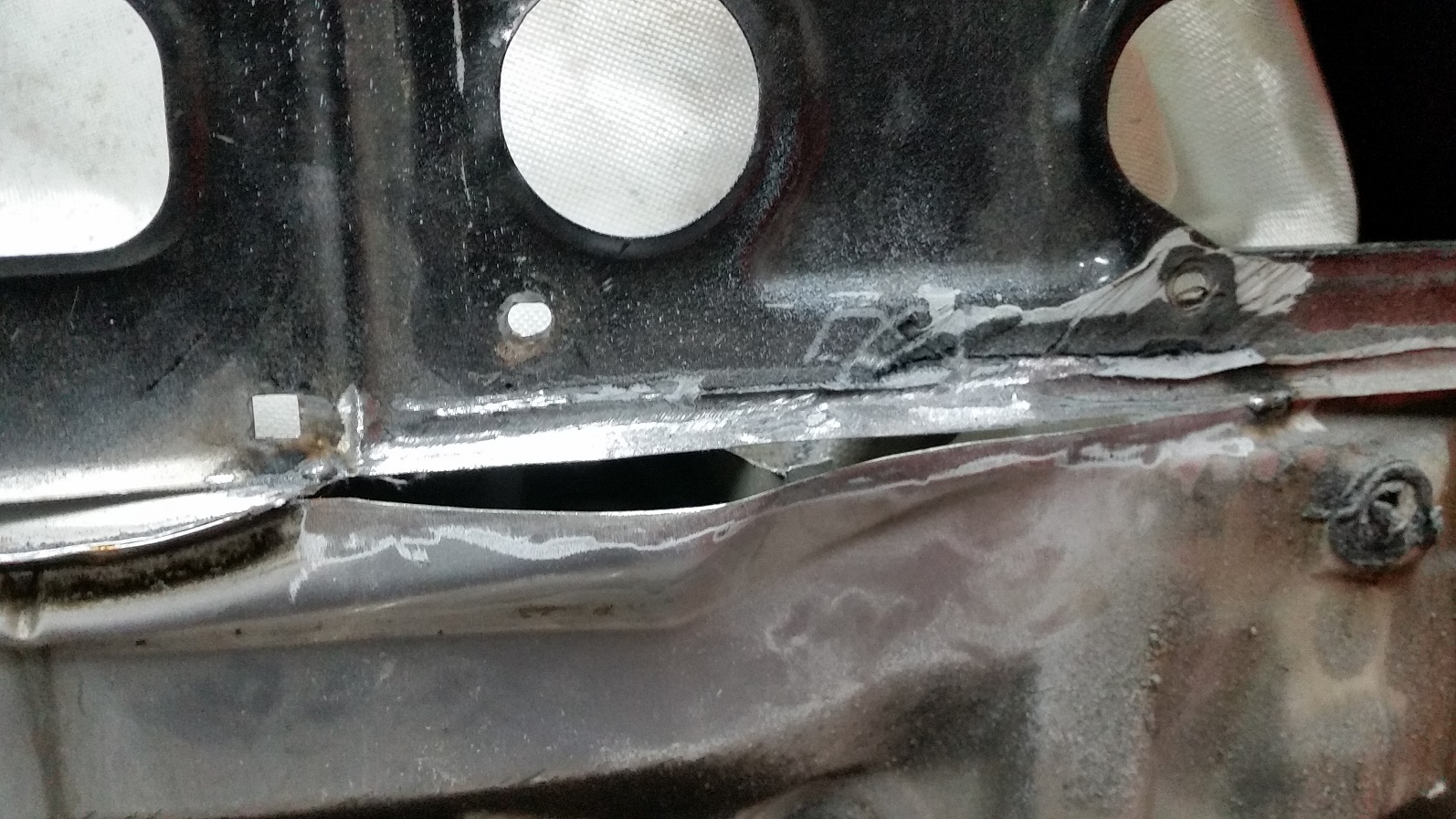

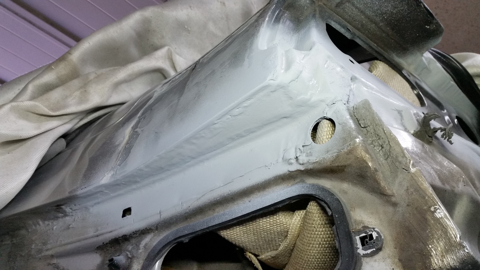

Seitenwände/Stoßfängeraufnahme geschlossen, an der Stelle werde ich den Stoßfänger später auch zusätzlich zum verschrauben machen.
Und oben ein weiteres Stück geschlossen, denke nächstes Wochenende gehts an die Ecken fertigstellen.
Beiträge: 366
Re: CRX Heckleuchten am Prelude

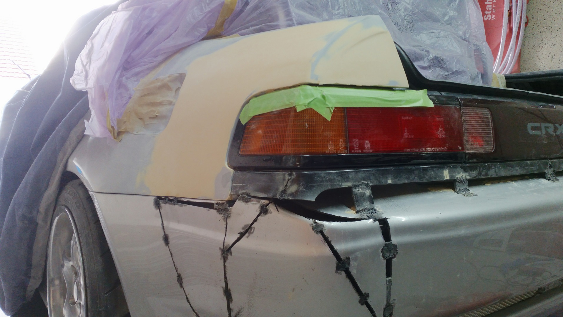

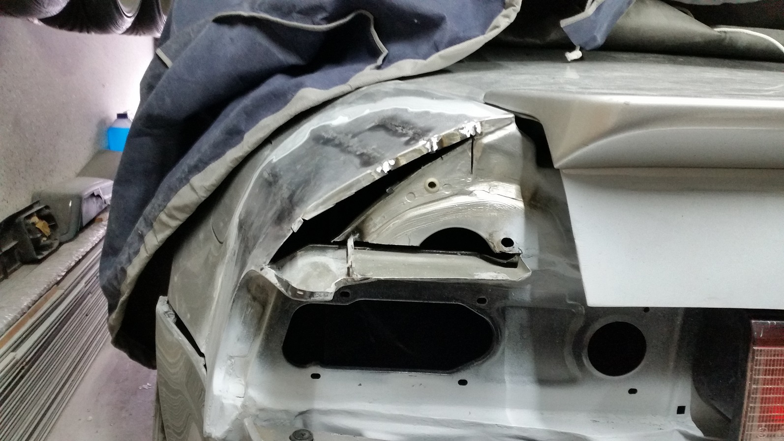

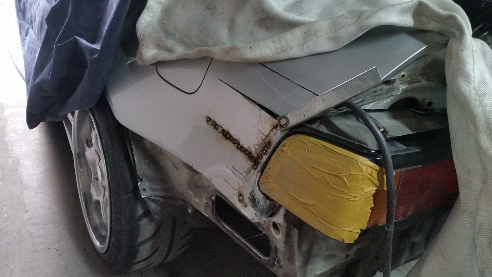

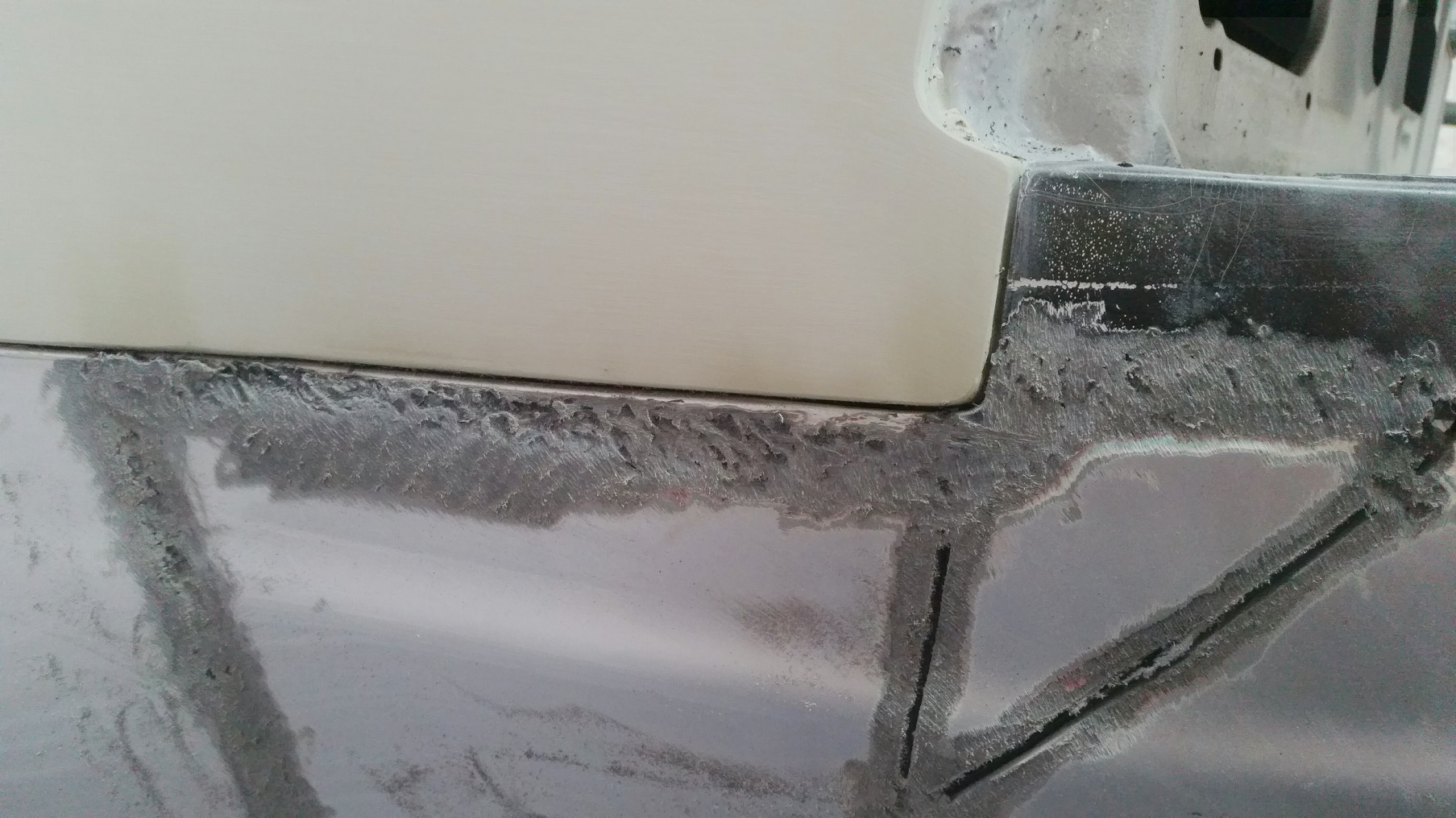

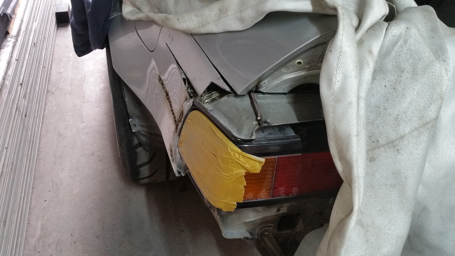

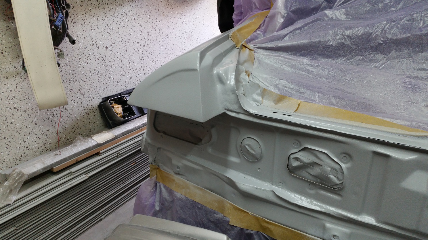

Bis zu den Ecken bin ich diesmal doch noch nicht gekommen, aber die Seitenwände sind bis oben angepasst und eine Schicht Kaltzinn ist auch schon drauf.

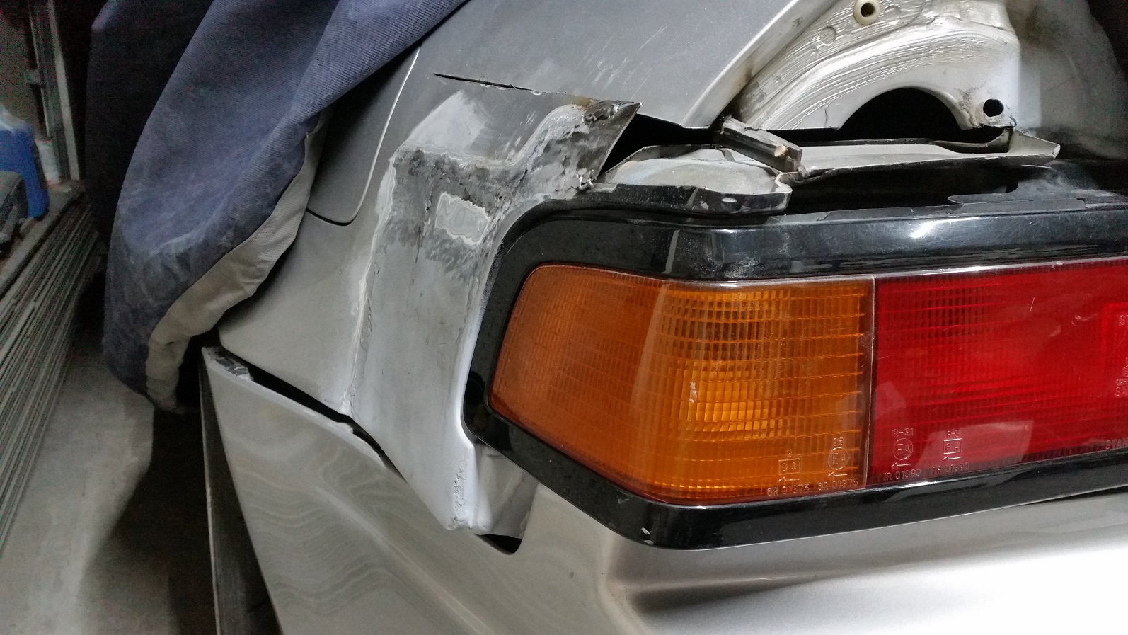

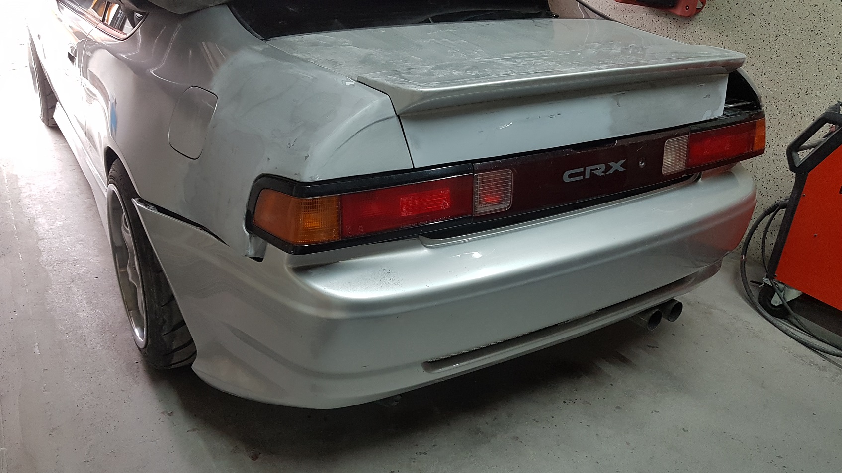

So langsam wird es, die Ecken sind dran und werden nächste Woche noch geschlossen. Danach gehts mit anpassen des Stoßfängers weiter und die Innenverkleidung wird auch noch angepasst.

Also letztes Wochende hatte ich die Ecken verschlossen, war aber mit der Optik nicht zufrieden.
Hab jetzt nochmal nachgearbeitet und ne leichte Kante eingearbeitet die an den Spoiler anschließt.

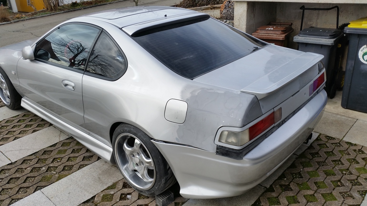

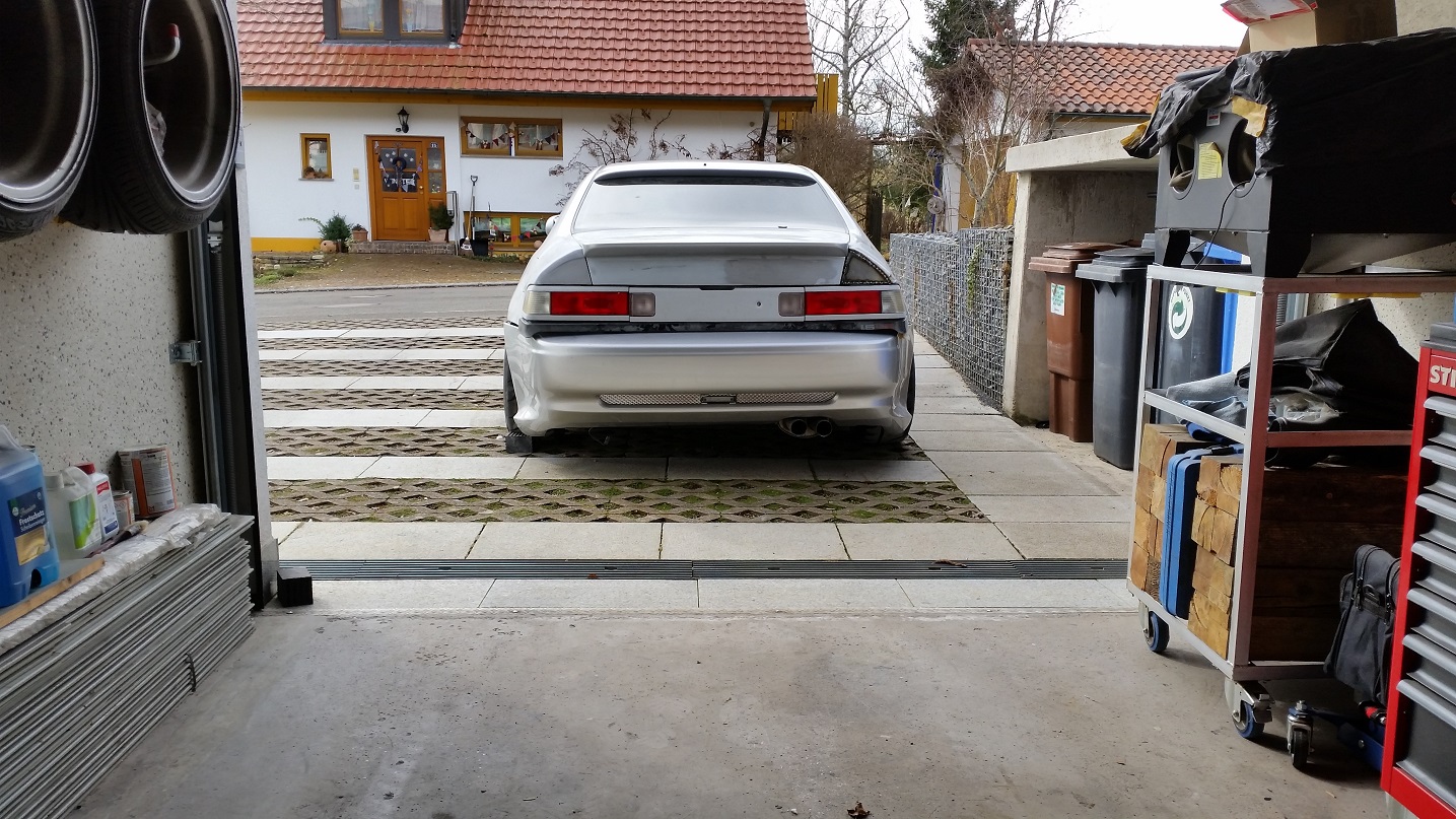

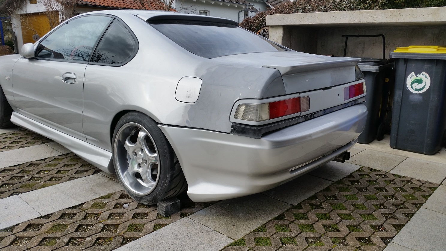

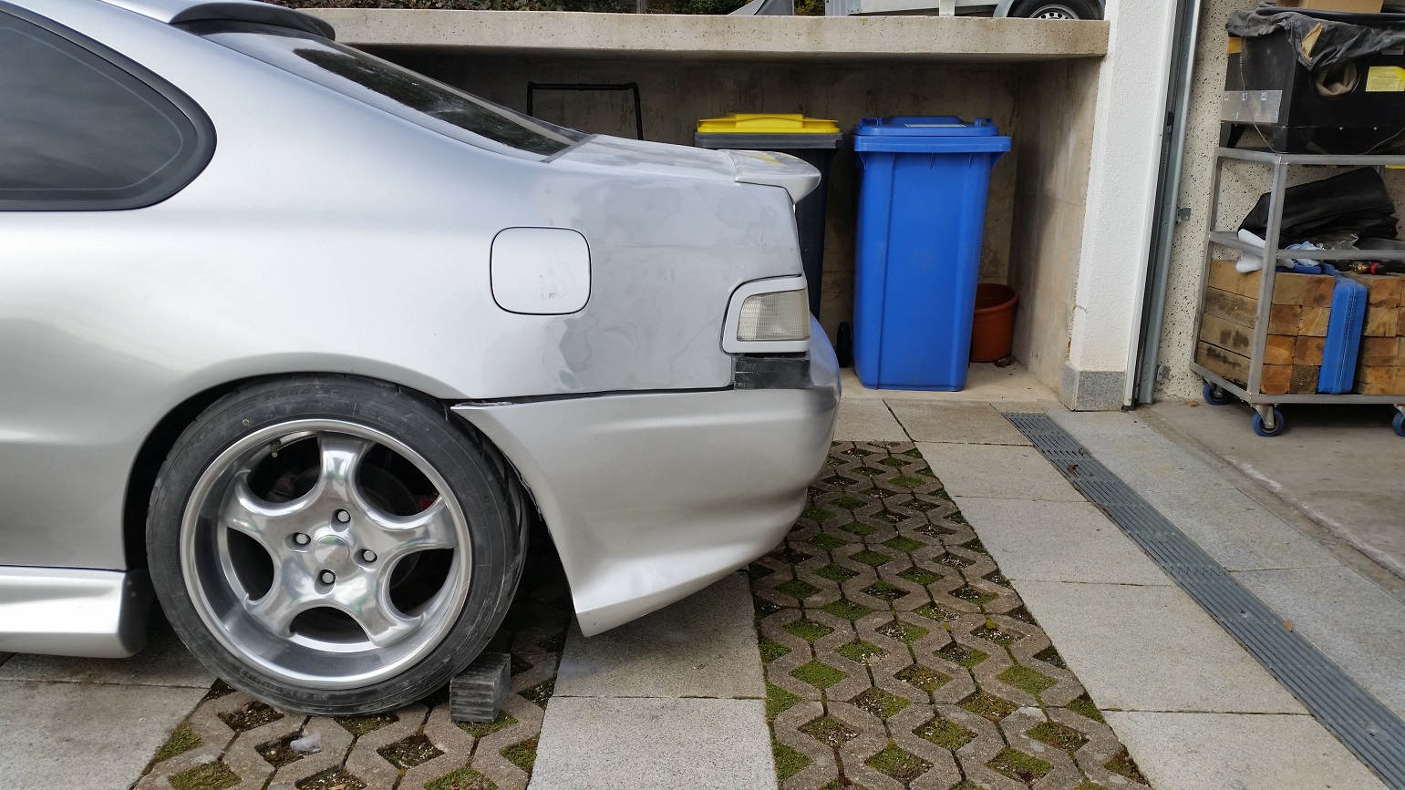

Heute musste ich einfach mal raus aus der Garage und mir das ganze im freien mit etwas mehr Abstand ansehen, hab dann auch gleich mal die helle Variante der Rücklichter montiert.
Das Mittelstück muss ich wohl noch einstellen, es ist zwar in den orginal löchern und auch orginal nicht zum einstellen aber irgendwie hängt es tiefer. Kann man aber mit langlöchern ganz easy noch nach oben bringen.

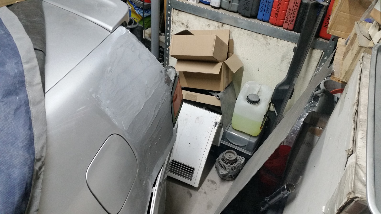

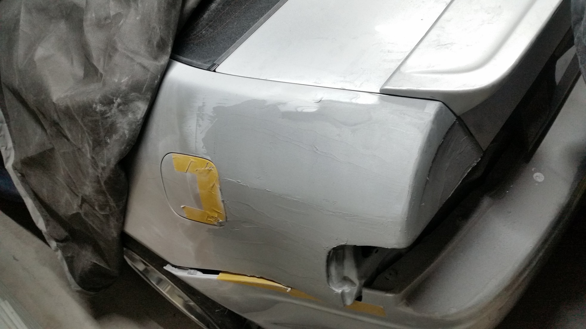

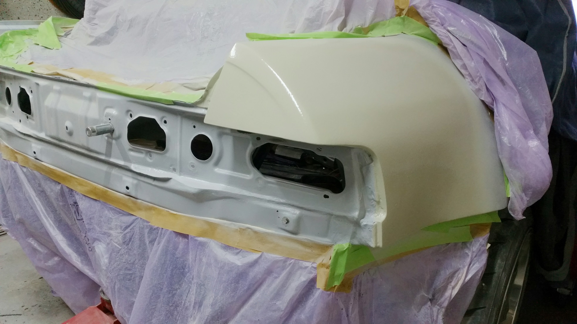

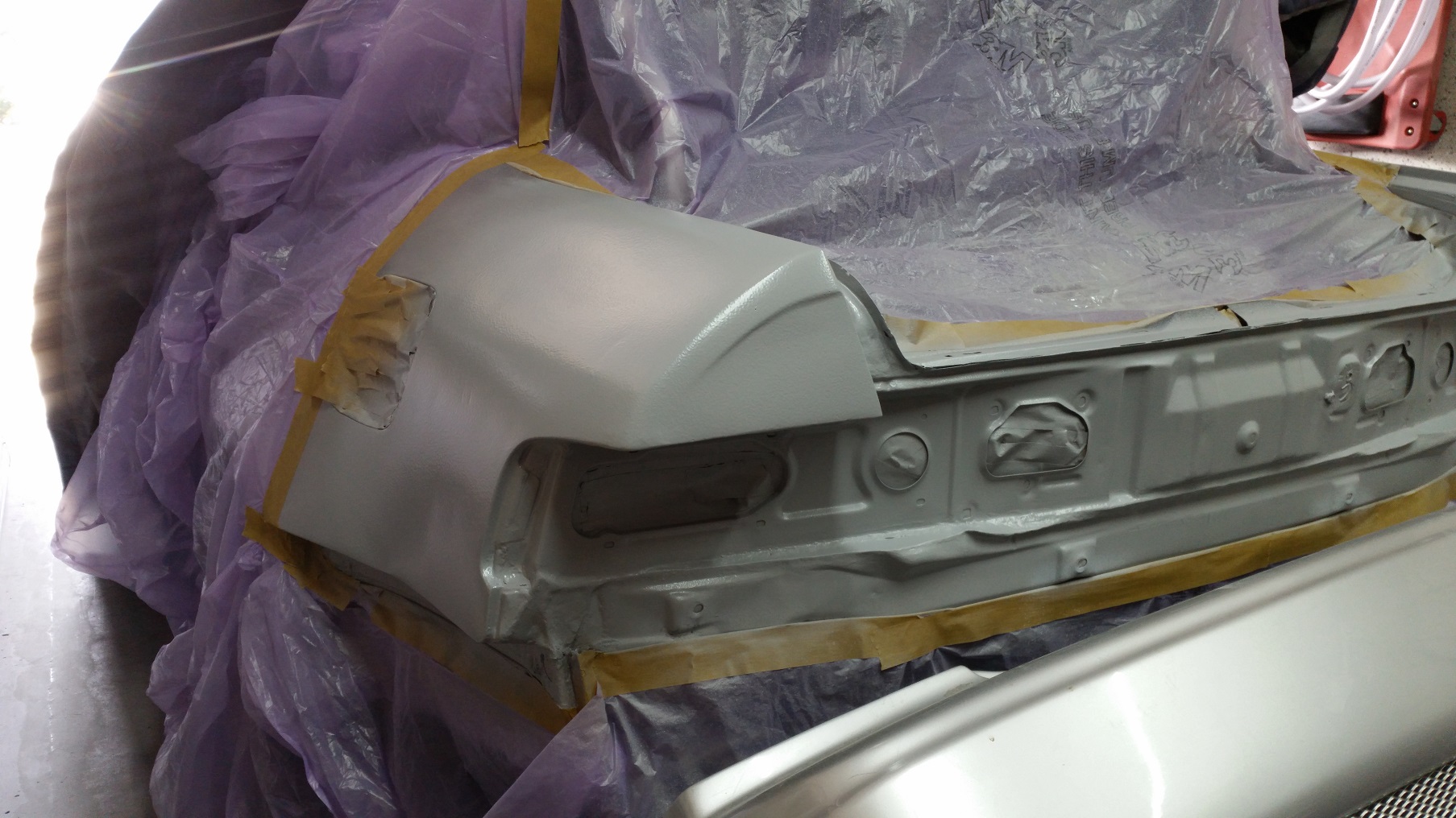

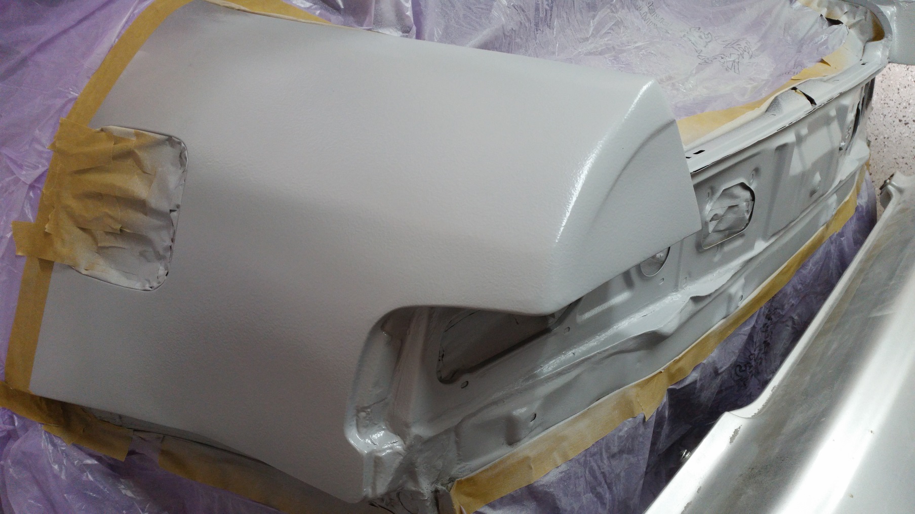

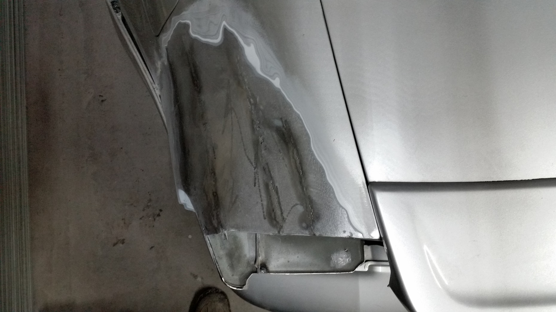

Bevor ich jetzt anfange alles zu spachteln, hab ich zuerst die Stellen an denen das Metall blank ist mit wash primer isoliert, und das ganze danach erstmal gefüllert.
Nächstes Wochenende kommt dann der erste spachtel drauf.
Den Stoßfänger hab ich auch angefangen.

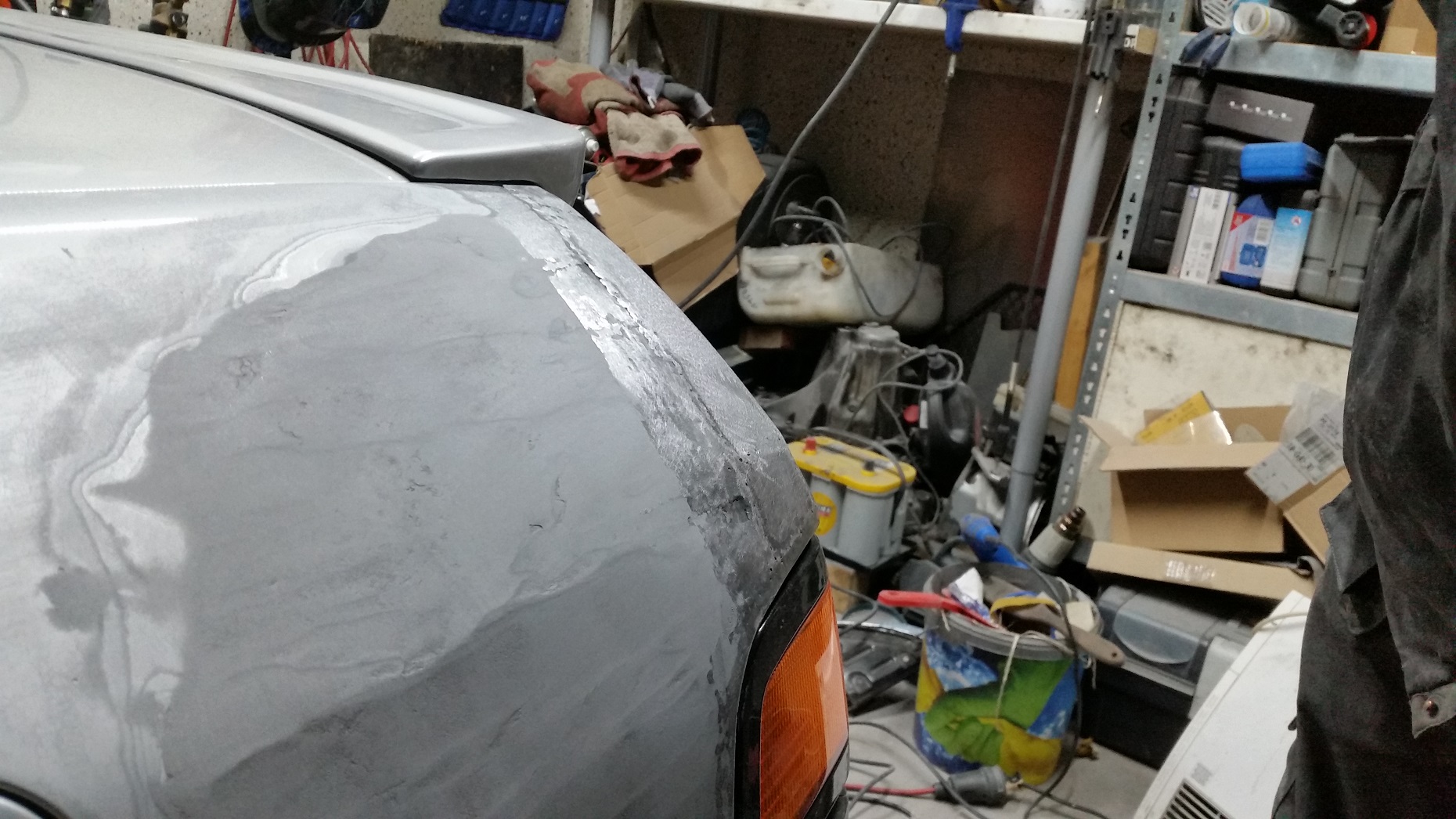

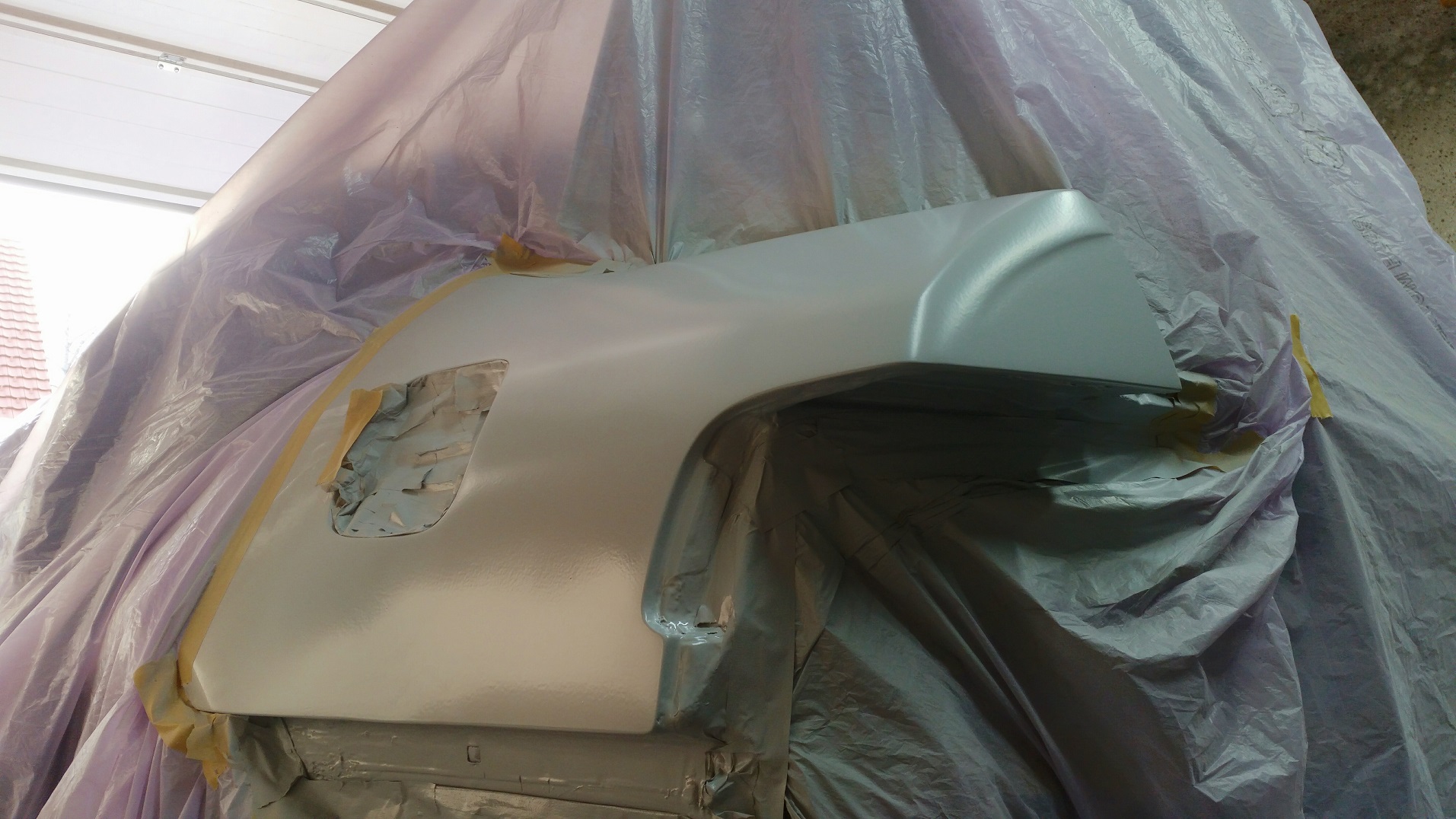

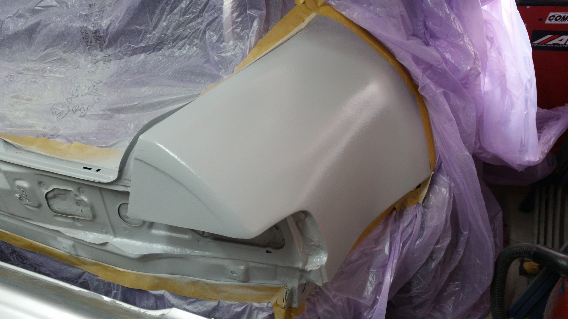

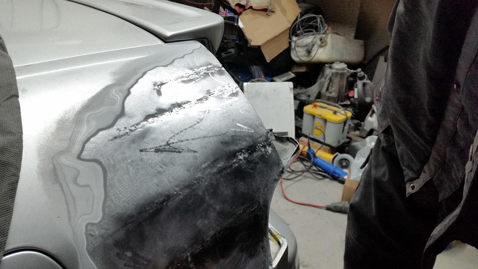

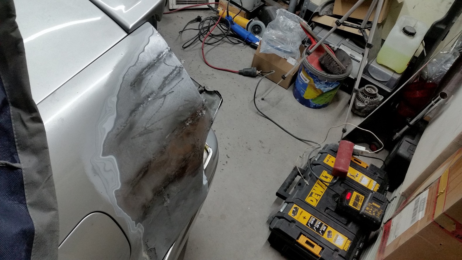

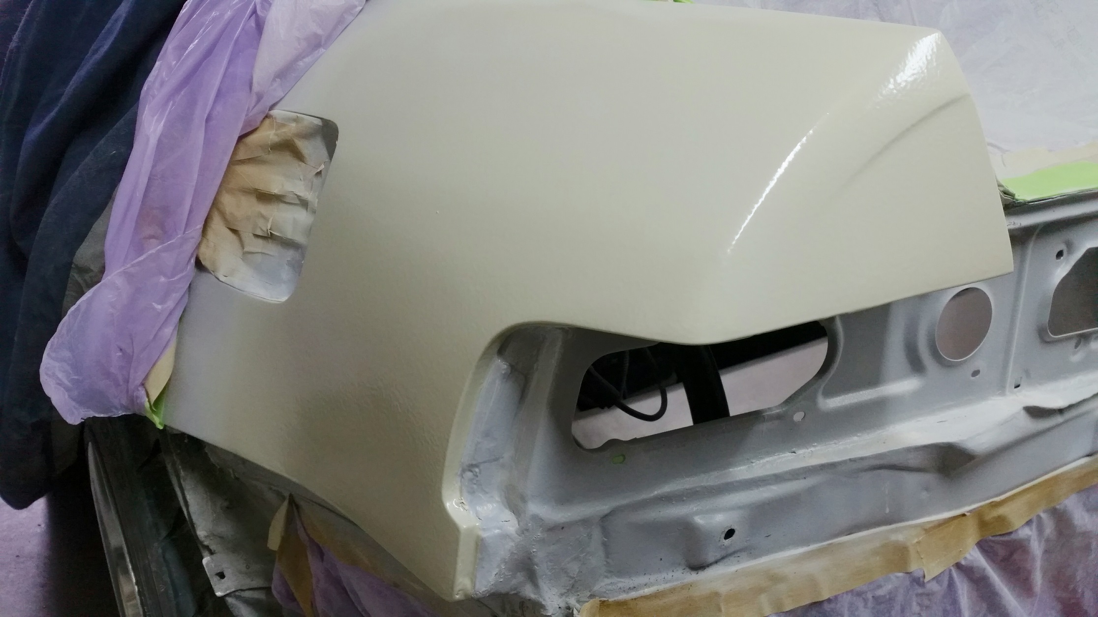

Kleines update, Seitenwände sind gespachtelt und danach hab ich noch ne Schicht Spritzspachtel drüber gemacht.
Noch einmal schleifen dann kommt Füller zum Schluß drauf und ich kann lackieren.

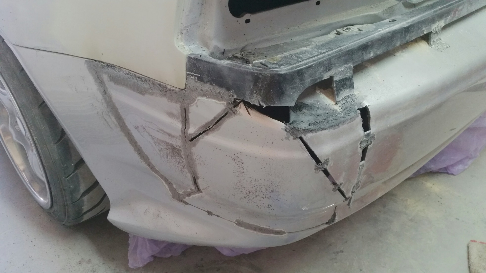

Der Stoßfänger sieht noch etwas wild aus aber ich hab jetzt alles mal so weit zusammen gepunktet das die Grundform schon mal passt, nächste woche schließe ich dann alle Lücken.

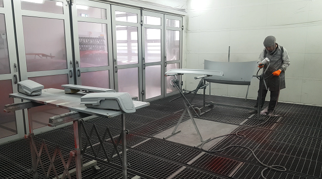

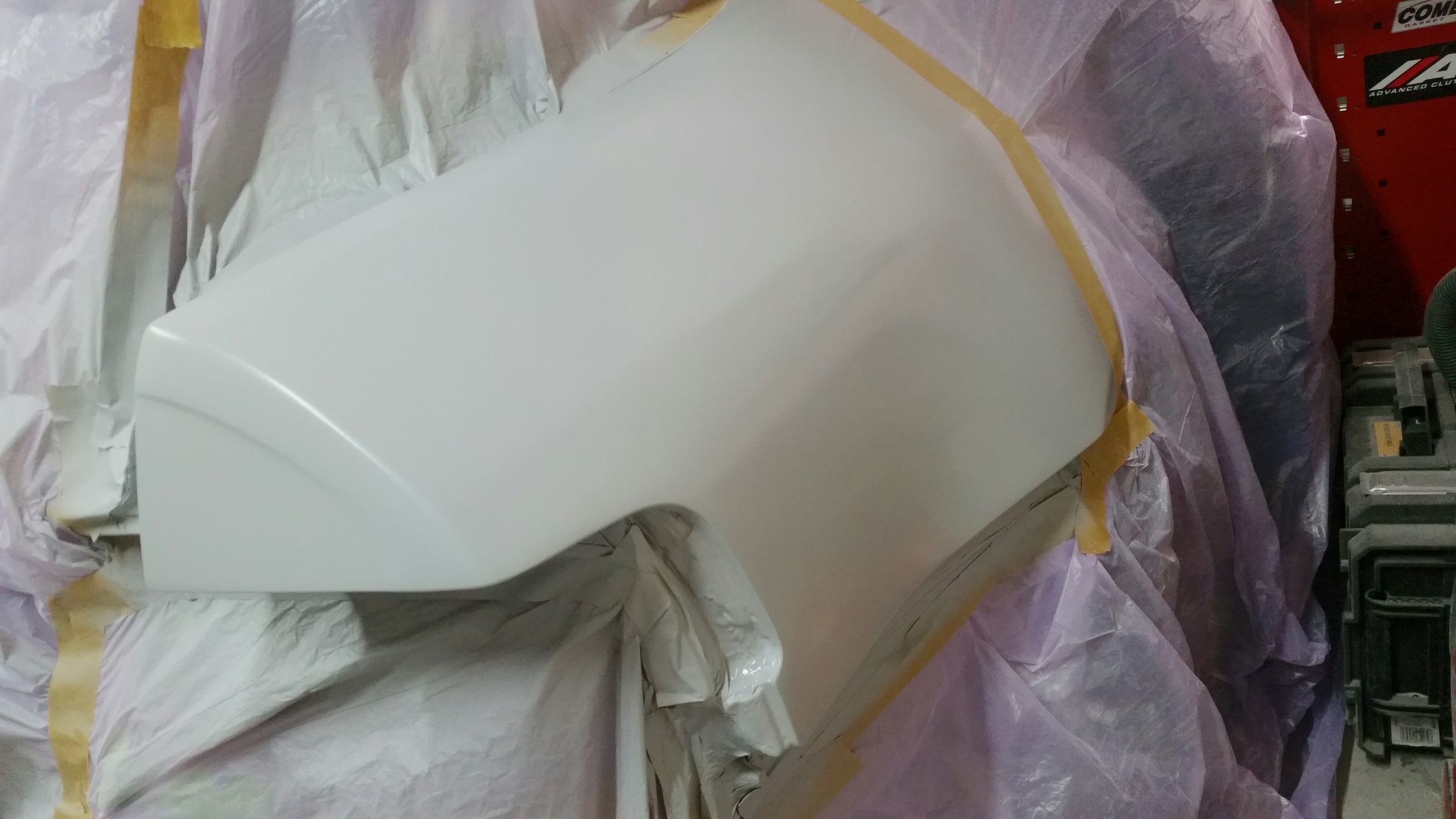

Hab diese Woche schon mal den Kofferraumdeckel mit ins Geschäft genommen und lackiert.
Kofferraum innen ist lackiert.

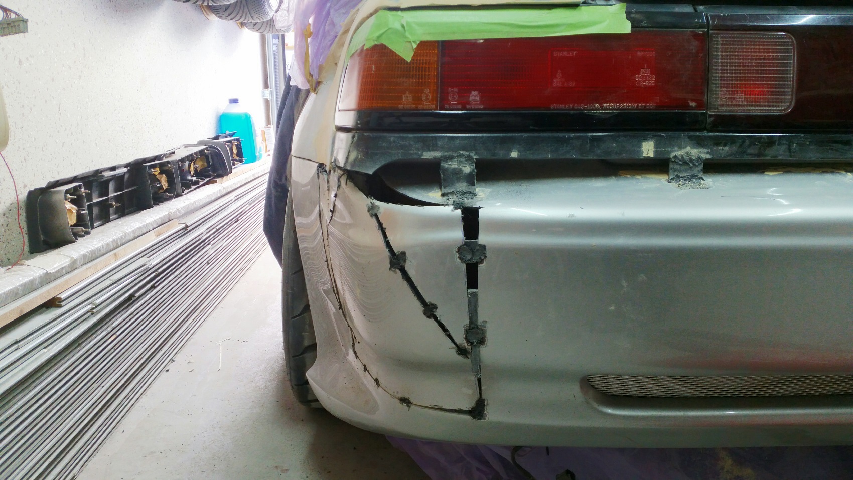

Lücken am Stoßfänger weiter geschlossen und die Seitenwände sind gefüllert.

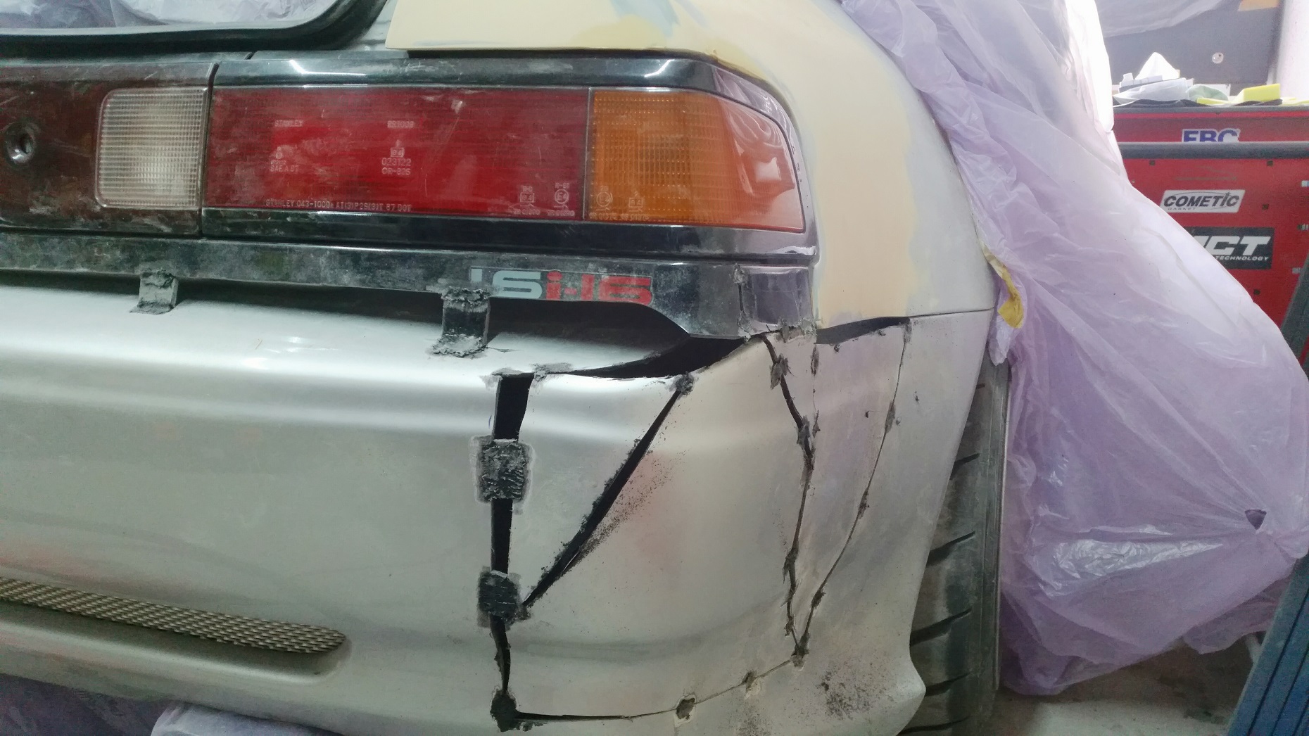

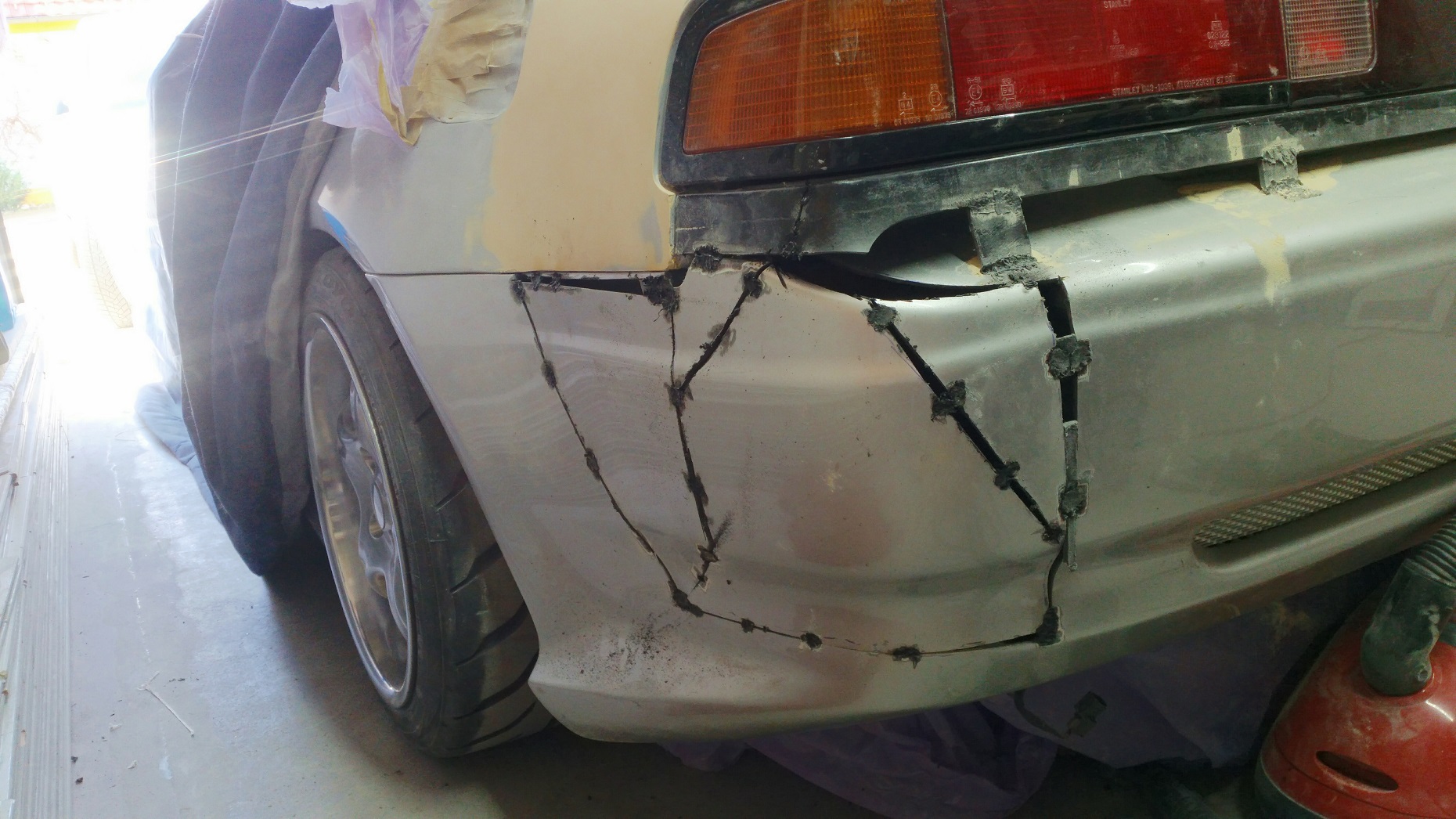

In der Mitte ist jetzt nur gepunktet, der Rest ist außen aber schon geschlossen.
Nächstes mal kommt der Kennzeichen Einsatz noch rein und von innen werden mit Edelstahlgewebe die Schnitte verstärkt damit nichts reißt.
Beiträge: 366
Habt das Heckblech lackiert und angefangen den Stoßfänger innen mit Edelstahlgewebe zu verstärken. Die Nummernschildblende ist angesetzt, lässt sich aber nicht mit dem Stoßfänger direkt verschmelzen da es zwei verschiedene Kunststoffe sind. Da werd ich mit 2K Kunststoffkleber eine Verbindung herstellen müssen.

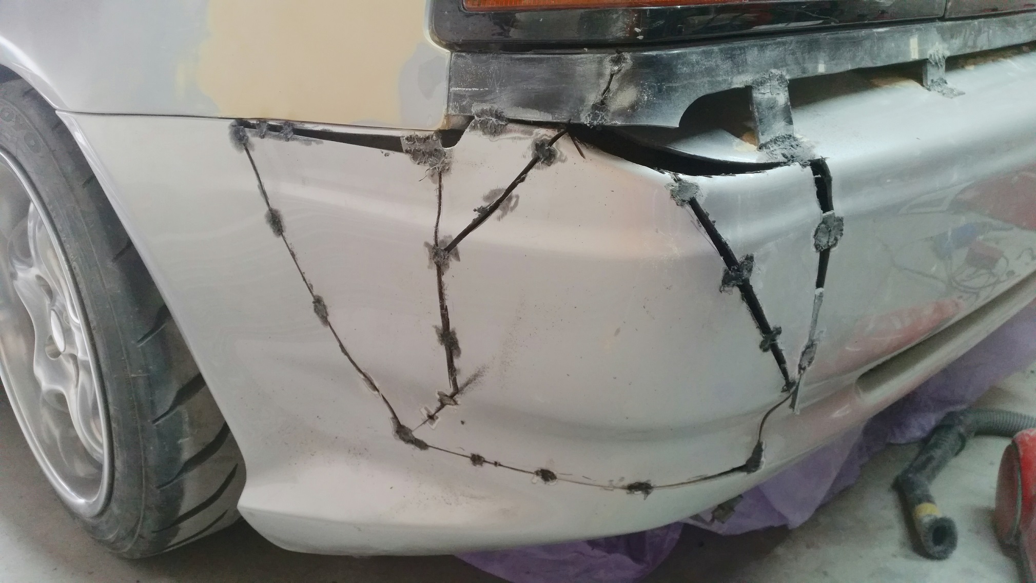

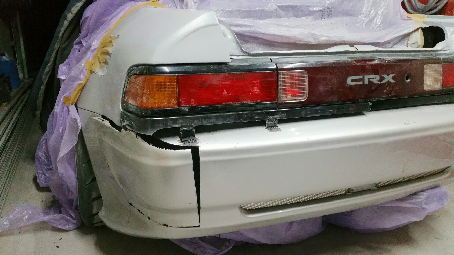

Stoßfänger ist fertig umgebaut, den werde ich diese Woche schon mal mit ins Geschäft nehmen zum füllern und lackieren.
Nummernschildblende und Stoßfänger ist jetzt mit Edelstahlgewebe verbunden und zusätzlich mit 2K Kunstoffkleber verklebt.
Nummernschildblende verbinden.png (500.89 KiB) 53122 mal betrachtet
2k Kunststoffkleber.png (463.7 KiB) 53122 mal betrachtet

So, Stoßfänger hab ich heut lackiert. Am Wochenende noch Rückfahrlicht und Nummernschildbeleuchtung anschließen dann gehts nächste Woche ins Geschäft zum Seitenwände lackieren.
