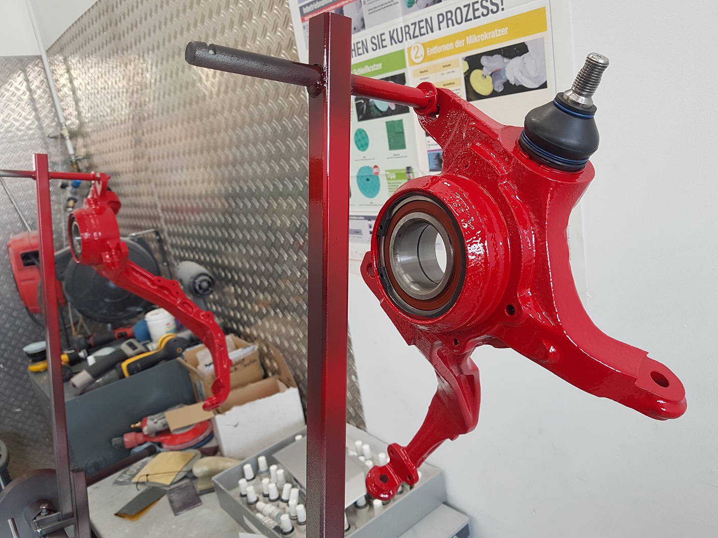

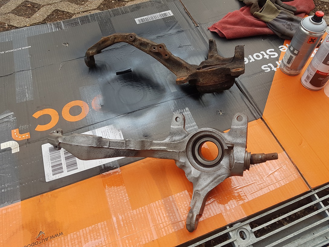

Hammerit auf blankem Blech hält? Wie sind da die Langzeiterfahrungen?
Re: ABS Sensor reparieren
Also ich hab da die ganze Aufhängung damit gemacht, sobald ich hinten alles angehe werd ich wieder ein Video dazu posten.
Hat auf jeden fall gereicht vom Platz her, die Entlüftung ist echt scheiße, da hast du recht. Die Teile hab ich aber im Geschäft richtig lackiert.
Und mit dem Hammerite mach ich auch meine ganzen Bremsättel, hatte da noch nie Probleme.
Hammerite aus der Spraydose ist halt etwas dünn, besser ist aus der Dose zum streichen.
Und wegen der Haftung auf blankem Blech, der ist ja extra für blanke oder sogar leicht angerostete Teile.
Ich muss aber als Lackierer auch sagen das nichts über einen richtigen Lackaufbau geht, Hammerite ist halt auch kein Wundermittel.
Hammerit gibt eine recht spröde Lackschicht. Die "klassischen" Chassislacke bleiben deutlich zäher. Da hab ich schon mehr Vertrauen.
Der Foliatec Bremssattellack gibt auch so eine zähe Schicht. Über 2k geht halt nix.
