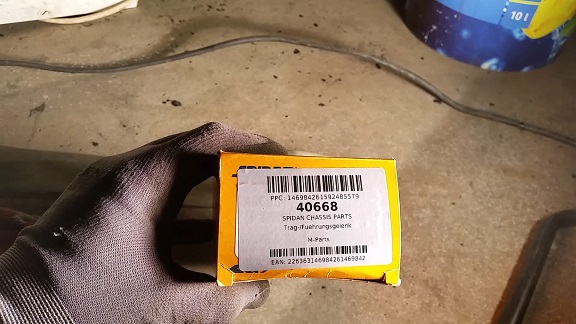

Traggelenke unten.
Traggelenke unten.
18 Traggelenk Unten.jpg (356.74 KiB) 36417 mal betrachtet

Noch was allgemeines... da die Frage doch öfter kommt und ich vergessen hab es zu erwähnen.
Traggelenke vo. u. hi. sind die selben.
