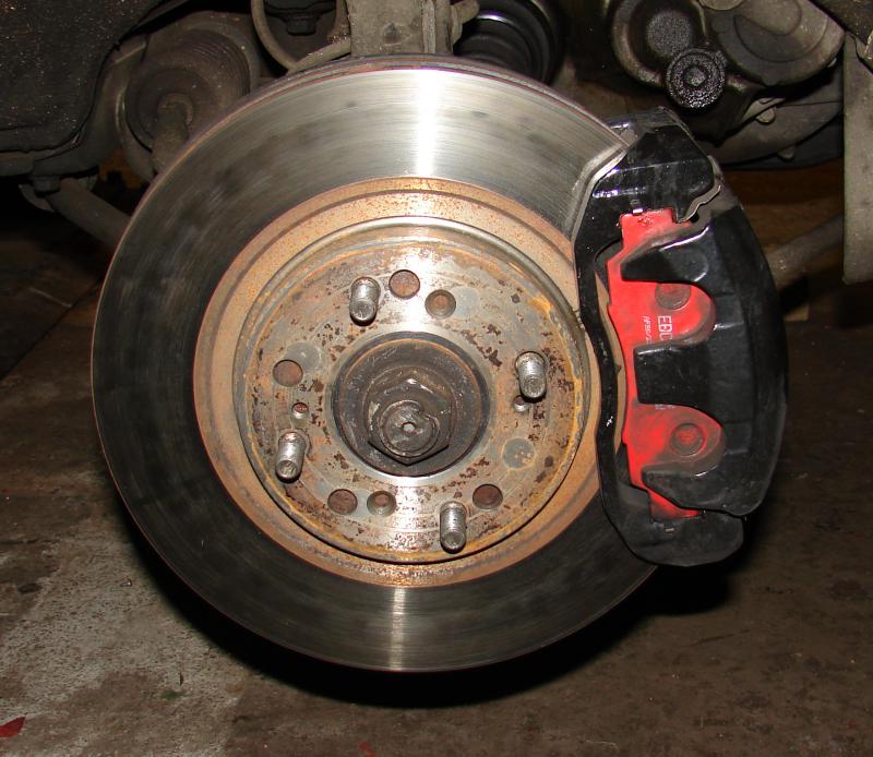

Letztes Update:
Das originale Hitzeschutzblech ist grad noch ansatzweise erkennbar, zum Größenvergleich. ATR-Halter (T28), ATR Sättel und umgebohrte Billigserienbremsscheiben für den ATR. Beläge: sieht man ja :yawinkle: Das ganze paßt 1:1 - alte Teile ausbauen, andere Teile einbauen. Da die Scheiben eine größere Mittenzentrierung haben, werden zwei Felgenzentrierringe 64,1 auf 70,1 mm gekürzt und als Zentrierring für die Scheibe genutzt. Die Madenschrauben kann man sich sparen, haben andere Autos auch nicht. Die Scheibe ist halt dann locker, wenn die Felge runter ist.
Die Hotspots machen mir noch bissel Sorgen, aber bremsen tut sich das jetzt einwandfrei und standfest.
