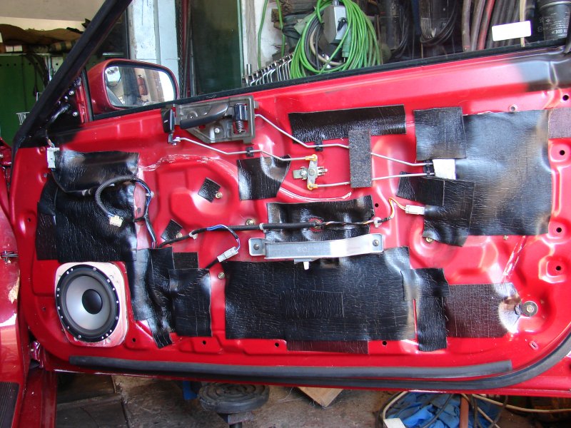

So kann dann eine ordentlich gemachte Tür am Ende aussehen:
Das Außenblech ist natürlich auch ordentlich gedämmt.

fischi hat geschrieben:So kann dann eine ordentlich gemachte Tür am Ende aussehen:
Das sieht super aus. Jetzt weiß ich wie es dahinter aussieht :rock:
