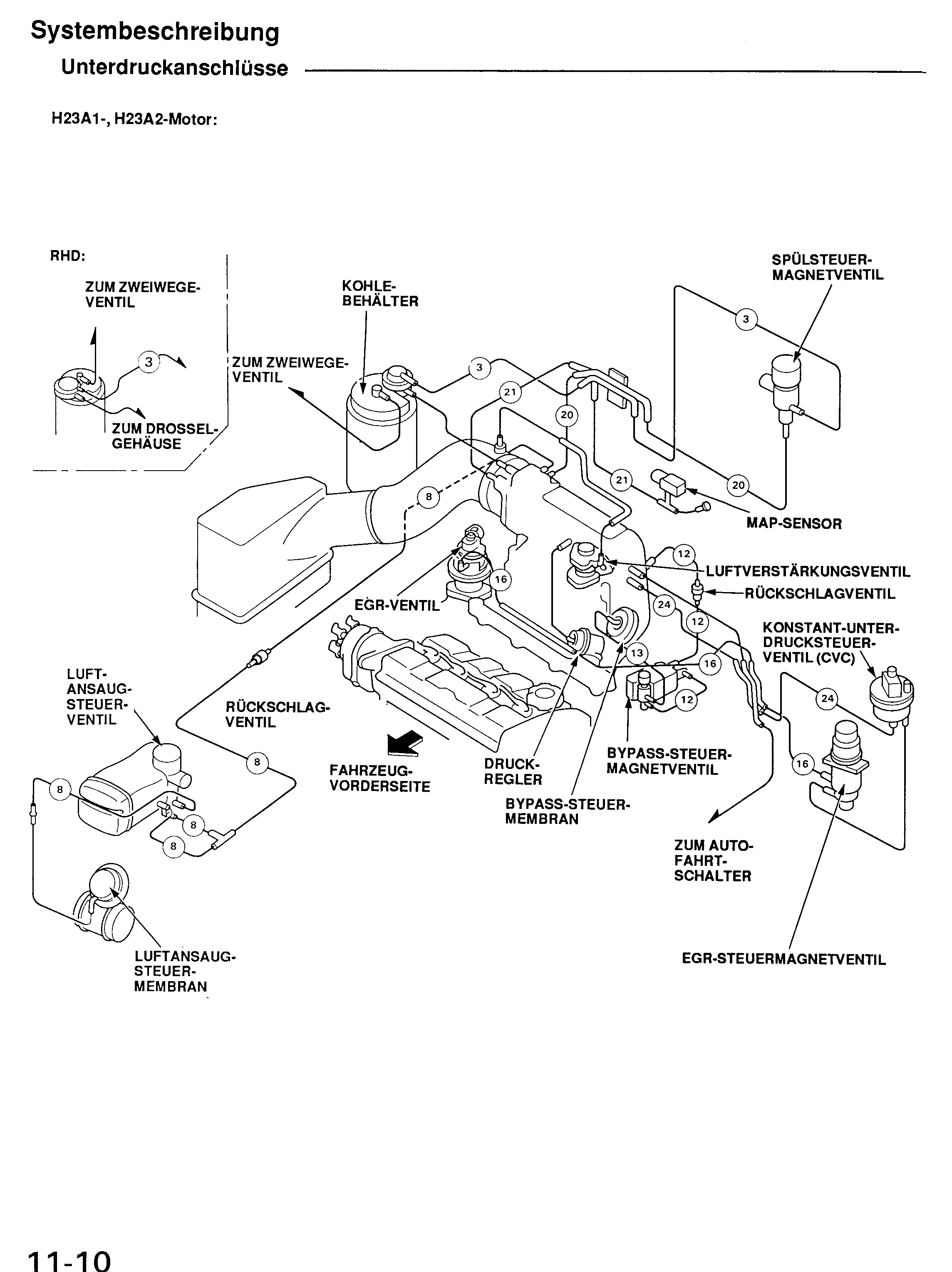

Welcher Unterdruckschlauch? Einer von den vielen halt :rolleyes: Hier mal das Schema vom BB2:
ist beim BB1 auch nicht anders.
