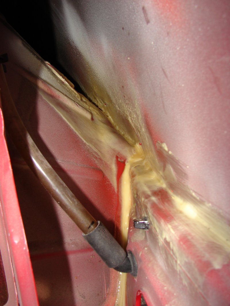

Ich mag Dir ungern die Freude vernichten, aber wenn das alles war, dann sieht das spätestens in 2 Jahren wieder so aus. Und zwar exakt ein paar cm daneben. Du mußt jetzt schnellstens die Seitenwände von innen konservieren, damit das verzögert wird. Am einfachsten gehts, indem die Rückleuchten ausgebaut werden und dann von dort mit einer langen (die muß bis vor zum Schweller reichen!!!) Hohlraumsonde gearbeitet wird. Das Wundermittel heißt Mike Sanders Fett, das wird auf 130 °C erhitzt und dann reingesprüht. Ist eine schweinische Arbeit, aber es lohnt sich. Wachs kannst Du gleich vergessen.
So muß das hinterher dann aussehen:
Der linke Schweller ist auch schon ziemlich angefressen, oder täuscht das Foto?

danke für Deine Antwort. Aber ich glaube, Du hast mir die Freude nicht vermiest. Denn der gute Karosseriebau-Meister, der mir das gemacht hat, hat die Hohlräume der Radläufe versiegelt. Ob es das von Dir beschrieben Wundermittel war, kann ich Dir nicht sagen. Aber versiegelt is alles.
Ja, der linke Schweller war auch angefressen. Ich hoffe halt, dass es ein paar Jährchen hält.

In dem Fall - Entwarnung, gute Arbeit, das sollte länger halten :yawinkle:
Zur Kontrolle kannst Du ja mal hinters Rücklicht schauen, das geht relativ schnell auszubauen. Vertrauen ist gut - Kontrolle ist besser (Lenin) :D
