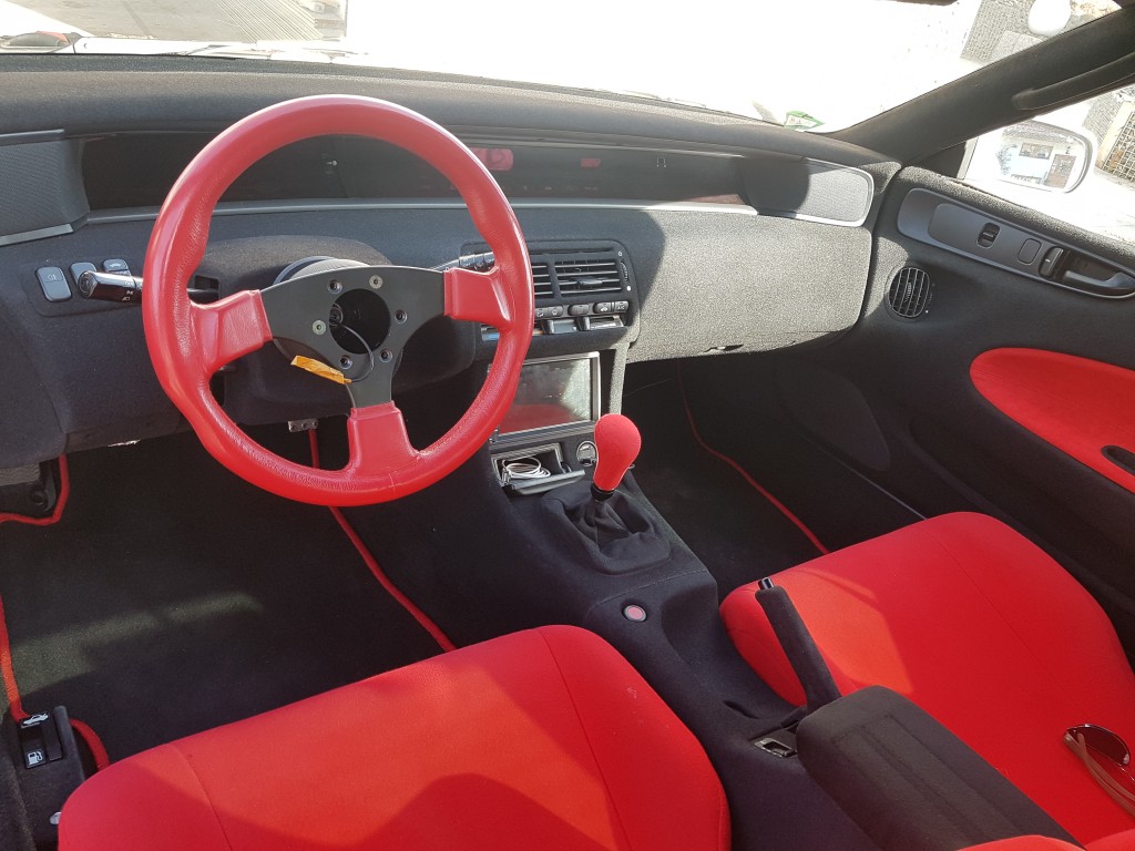

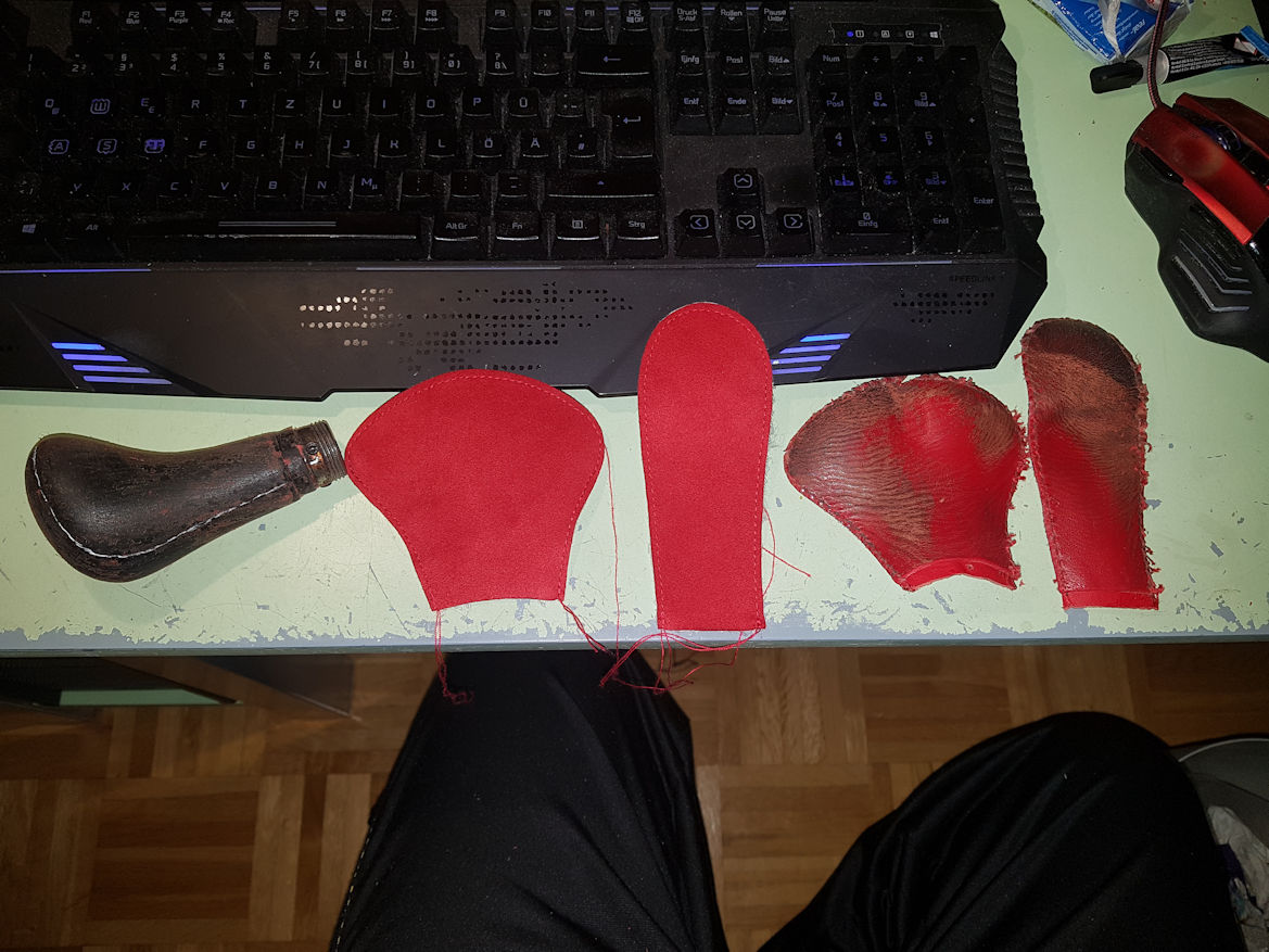

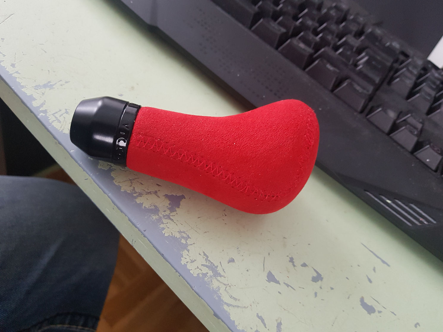

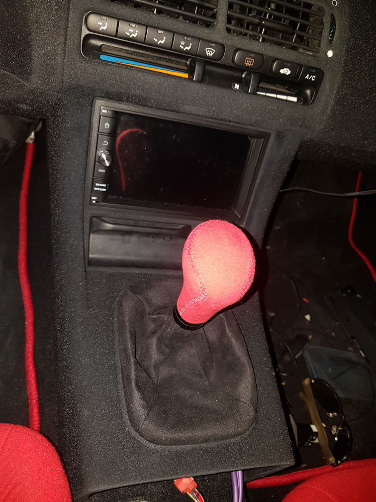

Hab heute mal elektrostatische beflockung ausprobiert, passendes Gerät dazu aus ner alten elektrischen Fliegenklatsche gebastelt und ab ging´s.
Anleitungen für so ein Teil gibt es massig schon auf youtube
grass applicator
Nur hab ich statt eine Sieb einen Becher davor montiert.
Auch größere Teile gehen damit super.
Da wird wohl der ganze Innenraum dran glauben müssen...
Dashboard fertig.
Alcantara Einsätze

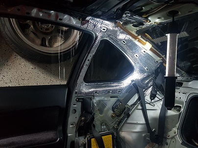

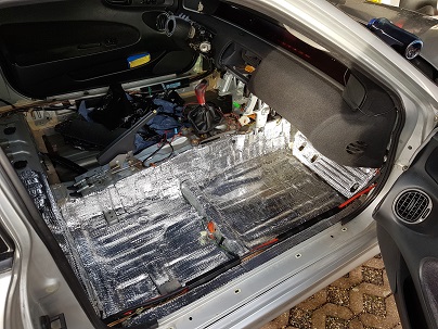

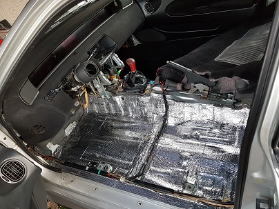

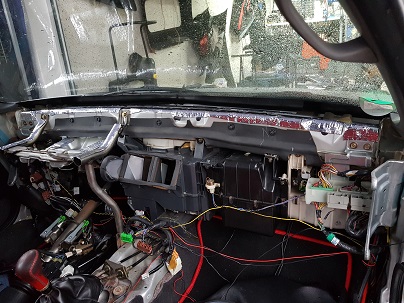

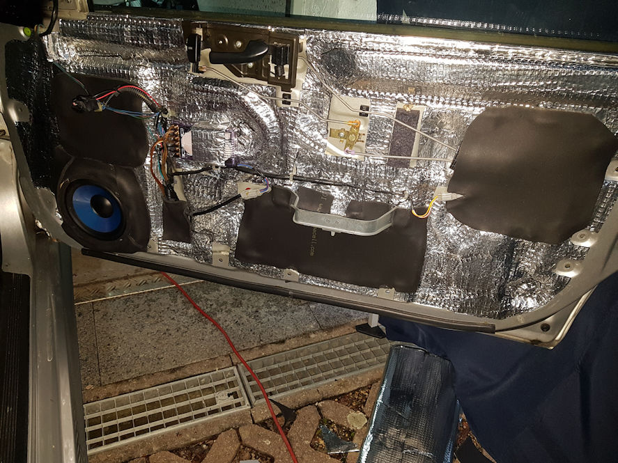

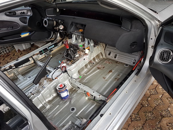

Hat wegen dem Turbo Projekt etwas länger gedauert aber jetzt geht der Einbau los.
Um etwas Unruhe und Vibration wegen den Stärkeren Motorhaltern und den fehlenden Ausgleichswellen vom Turbo Umbau zu verringern, dämme ich die Bleche mit Alubutyl und die Kunstoffteile mit Armaflex.

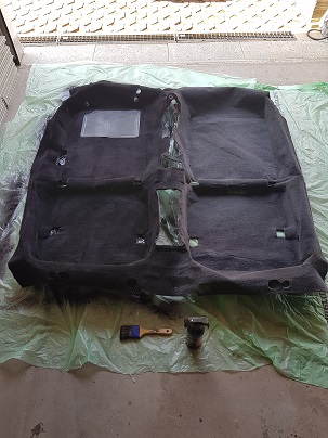

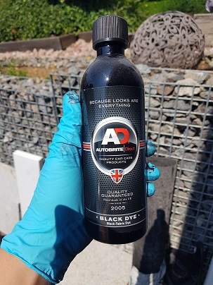

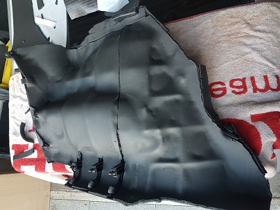

Teppich schwarz gefärbt

Sieht gut aus. Ich glaub, das wär auch mal so ein Projekt für mich.

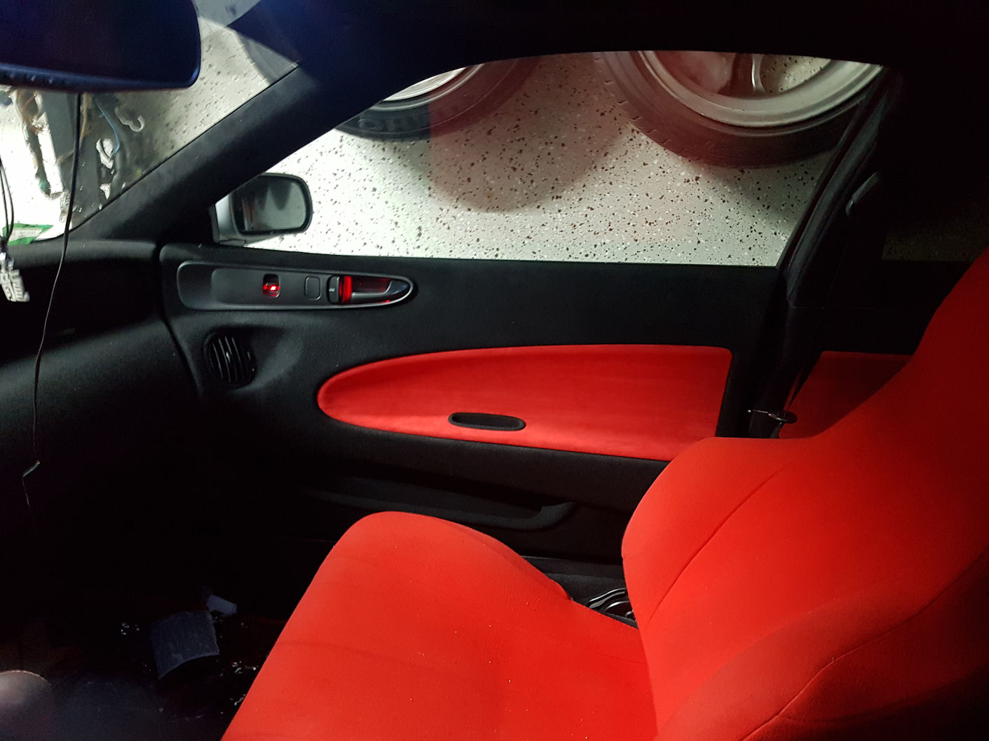

wie schaut es bei den beflockten teile mit der reinigung/pflege aus? bei der rauhen Oberfläche stell ich mir das schwierig vor.
optik hammer! :supz:
Re: Elektrostatische beflockung & Alcantara Einsätze
Also ich saug das mit dem Staubsauger und nem Bürstenaufsatz ohne Probleme ab, ist auch Wasserfest falls mal ein Getränk drauf tropfen sollte.
Seltsamerweise sieht das nur auf manchen Fotos so rauh und anthrazit aus, es ist aber alles durchgehend schwarz und fühlt sich an wie Samt, ist also gar nicht so rauh.
Hoffe ich kann mal bessere Fotos machen.

Das sieht verdammt edel aus.
Wie lange hast du für die Beflockung der Teile gebraucht?
Das kann ich gar nicht sagen, ich hab immer wieder mal ein paar Teile gemacht als der Turboumbau dran war, da konnte ich ja eh nicht fahren.
Wenn du ne Halle hast wo alles rein passt, dann kannst du das auch an einem Tag beflocken.
