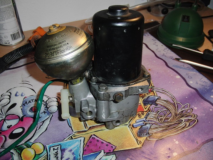

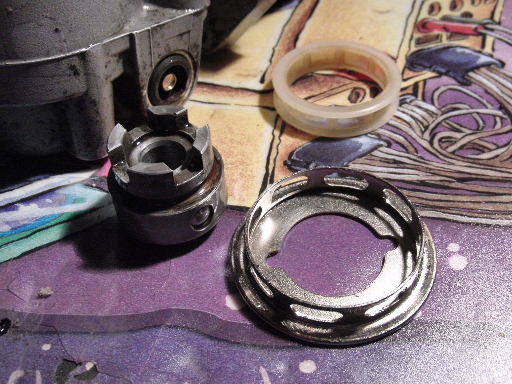

Hier mal eine kleine Anleitung wie man die ABS Pumpe zerlegt und wieder gängig macht.
Die Pumpe ist voller Bremsflüssigkeit und es ist schon eine ganze Sauerei, also legt euch Tücher bereit.
der Motor ist mit zwei M10 Schrauben an der Pumpe befästigt. Einfach abschrauben und abnehmen. Sitzt vielleicht ganz schön stramm drauf.
Der weiße Plastering ist ein Filter und kann rausgefummelt werden. Kann man gleich mal sauber machen.
Nun muss man die goldfarbende Abdeckung abnehmen. Diese ist am Rand befestigt, am besten vorsichtig hebeln.
Nun kann man den Pumpenkörper in der Mitte von der Achse nehmen.
Der innere Metallring sollte sich ganz leicht auf dem Wellenlager drehen lassen.

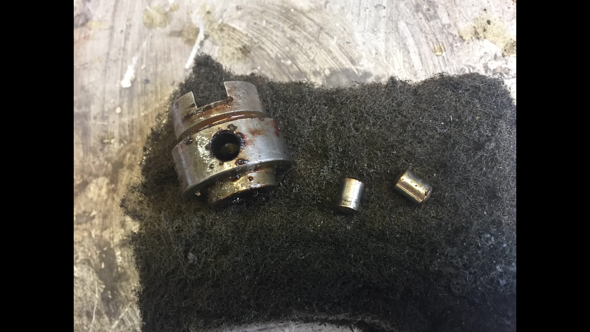

Im Pumpenkörper sind zwei Kolben verbaut. Diese sollten sich ganz leicht hin und her bewegen.
Dies war bei meiner Pumpe das Problem. Beide waren fest. Hab sie dann vorsichtig rausgeschlagen und mit einem sehr feinen Schleifpad bearbeitet. Am besten immer prüfen ob sie sich mit einen Tropfen Öl schon leicht in Ihrem Zylinder bewegen lassen. Wenn man zu viel weg nimmt oder Kerben rein schleift könnten sie undicht werden und somit nicht mehr Druck aufbauen.
Zusammenbau erklärt sich ja von selbst.

Hengzzzzt hat geschrieben:Im Pumpenkörper sind zwei Kolben verbaut. Diese sollten sich ganz leicht hin und her bewegen.
Welche zwei Kolben meinst du? sind diese auf deinen Bildern zu erkennen?
Wie bekomme ich den Druck vorher von der Pumpe weg? Sie steht doch ständig unter Druck oder?
Hengzzzzt
Beiträge: 309
Registriert: 27 Mär 2008 20:45
Wohnort: Berlin
Beitrag von Hengzzzzt »
Den Druck lässt du über die Druckablassschraube am Ventilkasten ab. Das ist das Teil was du von oben im Motorraum siehst. Und dann ist da auch kein Druck mehr auf der Pumpe.
Hier hab ich nochmal mit rot den Pumpenkörper und mit grün einen Kolben markiert, der zweite Kolben sitzt gegenüber.
Zuletzt geändert von Hengzzzzt am 08 Mai 2019 15:37, insgesamt 1-mal geändert.

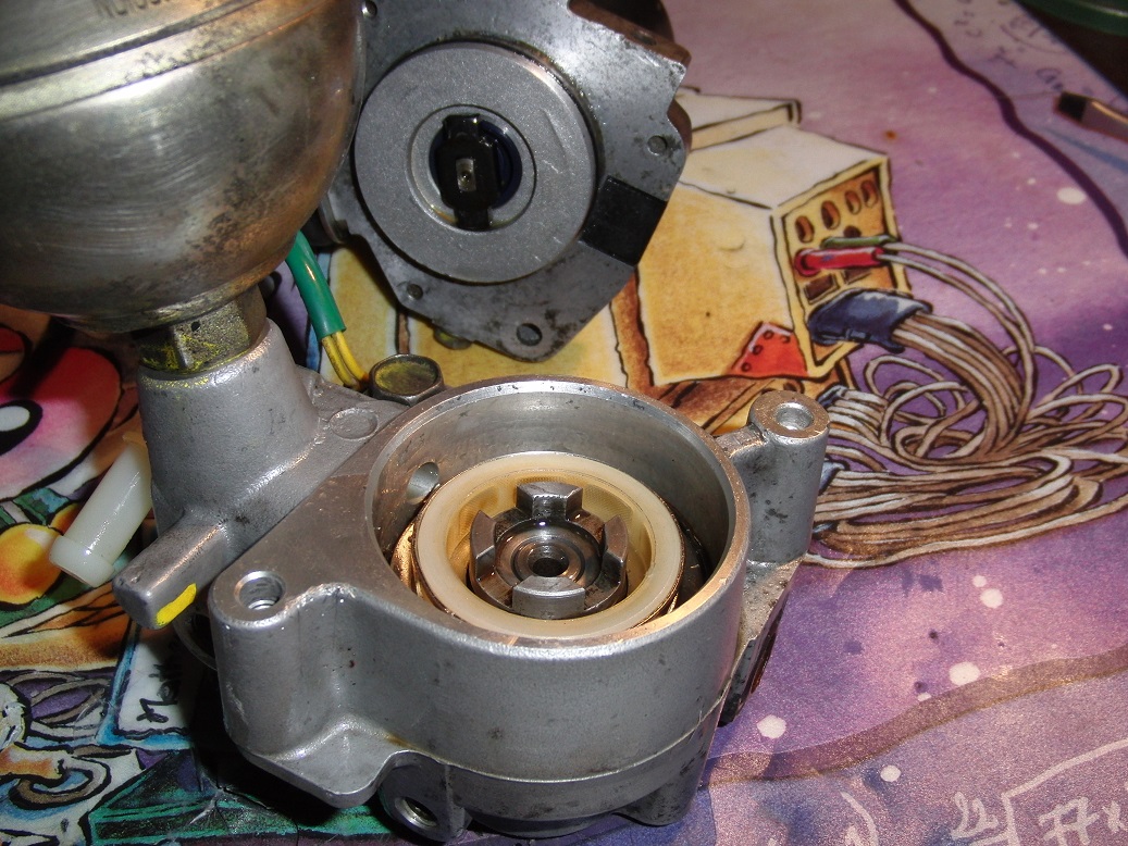

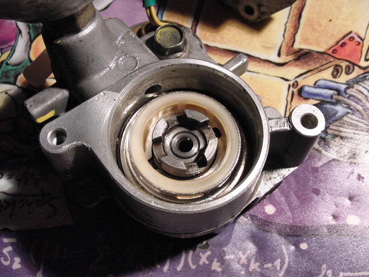

Verfluchte Festung entnehmen
Beitrag von xenon »
Moin moin.
Diese olle Pumpe macht einen ja echt madig.
Das gute ist der Motor dreht sich noch TOP
das schlechte: Der blöde metallklumpen im innern nicht. das ding mit den beiden Kolben drin (in dem einen Bild Rot markiert)
mittlerweile ist sogar schon der eine innerre Ring herraus gekommen. Der wo die Kolben gegenlaufen, also zwischen meinem Lieblingsmetallklumpen und dem Kugellager. Ich nehme mal an das die vertiefung an der innenseite des ringes normal ist und nicht vom Kolben hinneingeschliffen wurde.
Aber wie zum Geier bekomme ich diesen Klumpen da raus? der der so aus sieht wie eine Ritterburg mit vier Zinnen oben drauf und gefühlt auch genau so wiederstandfähig ist wie eine Burg. Unverrückbar und uneinnehmbar bzw unentnehmbar.
Drehen und ziehen hilft nicht begegt sich nur minimal und und ohne erfolg auch nach nun 3 std Tüfteln.
WD40 etc hilft auch nicht, naja noch nicht, habs jetzt geflutet mit dem Zeug.

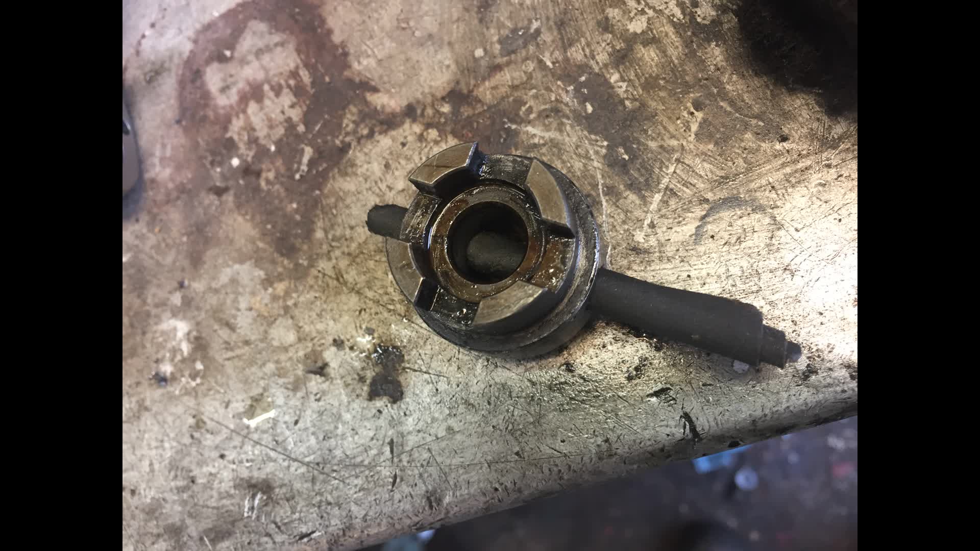

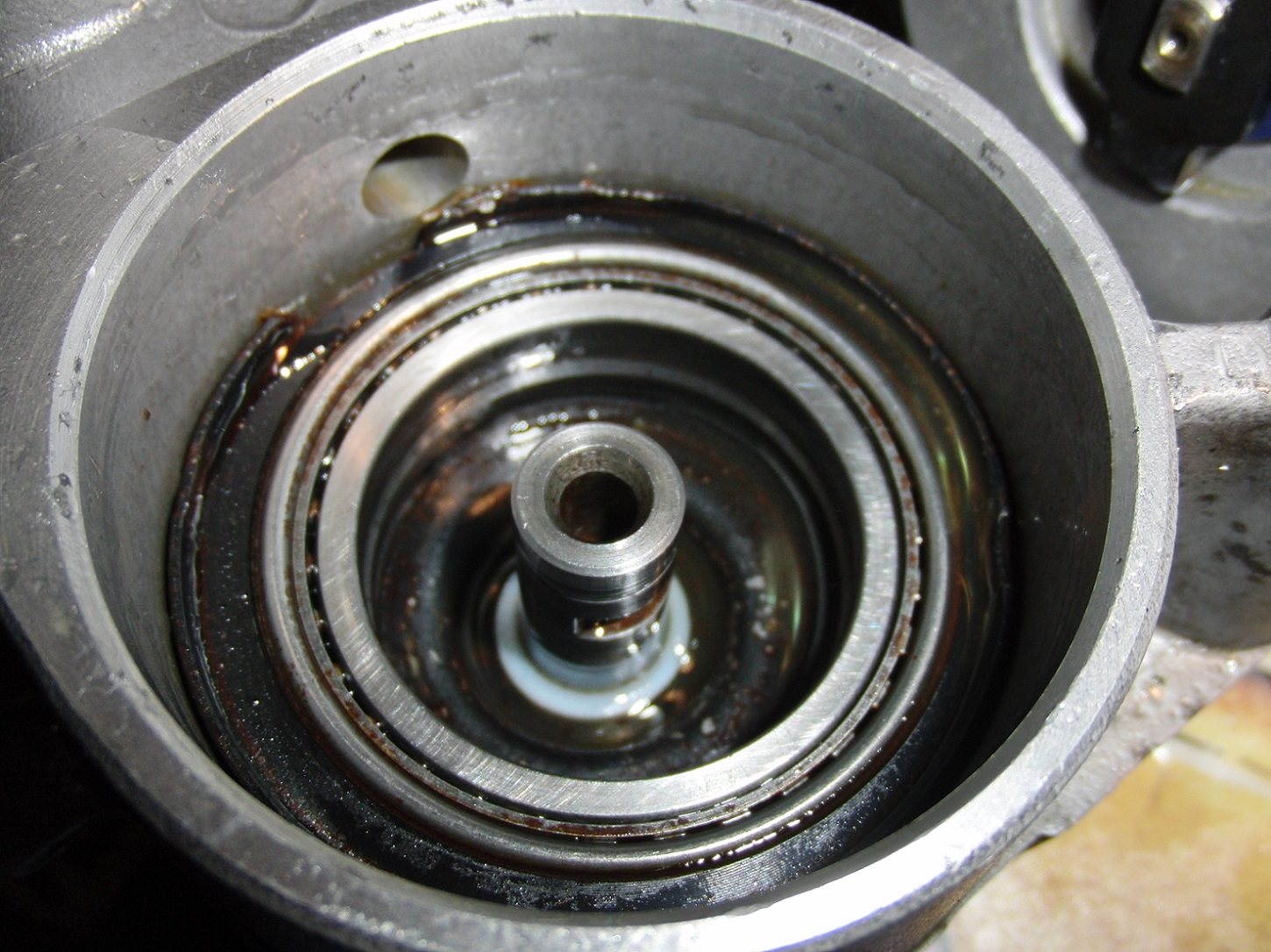

Hier mal ein Bild:
unten im Bild seht ihr den kolben. der andere auf der anderen seite guckt nicht heraus.
Jetzt ist die Frage wie bekomme ich diese Festung da heraus?
Blockieren die Kolben irgendwas so das sie wie Bolzen wirken?
Hat einer von euch ggf so eine Festung noch übrig? notfalls erhitze ich die bis sie raus kommt und wenn sie dabei flüssig wird.
Andere ideen? hattet ihr damit keine Probleme?
Der OEM-Freak
Ich würds mit vorsichtigem Klopfen versuchen. Die Pumpe irgendwie kopfüber legen und dann von unten gegen den Zapfen klopfen. Ein Stück Alu oder Kupferrohr nehmen, damit der Zapfen nicht beschädigt wird. Dadurch lockern sich die Kolben und das Teil kommt irgendwann raus.

drehen geht nicht? bewegt sich denn der eine kolben der außen raus steht?
Drehen kann man versuchen, indem man zwischen den "Zinnen" einen Hebel ansetzt. Das aber nur mit viel Öl und Gefühl! Die festsitzenden Kolben können schnell zum Totalschaden führen, deswegen bin ich vorsichtig mit solchen Empfehlungen.
Obwohl...ich hab ja noch mindestens eine überholte ABS-Einheit hier, die ich gern verkaufen würde :finga:
xenon
Beiträge: 25
Registriert: 18 Sep 2011 18:03
Wohnort: Hamburg
Beitrag von xenon »
nö drehen geht nicht. bin zwar ein par mm weit gekommen geht aber auch nicht so liecht wieder zurück eher garnicht. Den Kolben kann ich auch nicht wirklich bewegen.
und nur die Pumpe Fischi?^^von mir aus auch nur das Gehäuse + Gastanmk ohne Motor
Ich will das ding da raus haben und reparieren, bin da ehrgeizig. (falls es nicht schon ein totaler ist)
wie funktioniert das prinzip eigentlich??
Werden die Kolben durch die dezentrale lage und dem außenring hineingedrückt, und pressen dabei BF im innern der festung irgendwo hin? wenn ich das Richtig sehe kommt oben aus dem ausgleichsbehälter über dem schlauch die Bf oben unterm motor am sieb an und läuft dann wo hin?
und warum gibts den Stickstoff Gastank?
Der OEM-Freak
Der Druckspeicher puffert die Druckspitzen der Pumpe und sorgt dafür, dass die Pumpe nicht ständig laufen muss, wenn das ABS eingreift.
Einzelteile kann ich Dir leider nicht anbieten, hab nur komplette Einheiten da. Wenn ich da die Pumpe einzeln ausbaue, kann ich den Rest wegwerfen, die Teile sucht nie jemand.

aktueller stand:
Komplette Einheit heraus geholt :/
mit Spezialwerkezug gehts jetzt an diese olle Festung
Der OEM-Freak
xenon
Beiträge: 25
Wohnort: Hamburg
Beitrag von xenon »
jippi :mg:
nach 30min sah es dann so aus:
Nächste baustelle ist der Ventilkasten.
der ist schon zerlegt und tlw gereinigt aber die Magnetventile bekomme ich nicht ab.
weiß einer wie die ab gehen?
Der OEM-Freak

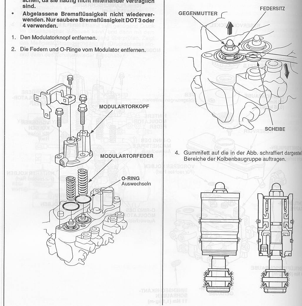

Die Ventile brauchst nicht zerlegen.
Schleif die Kolben vorsichtig mit 2000er und WD40 sauber, bis die saugend gleiten. Und dann baust das wieder zusammen. Mehr ist nicht zu tun.

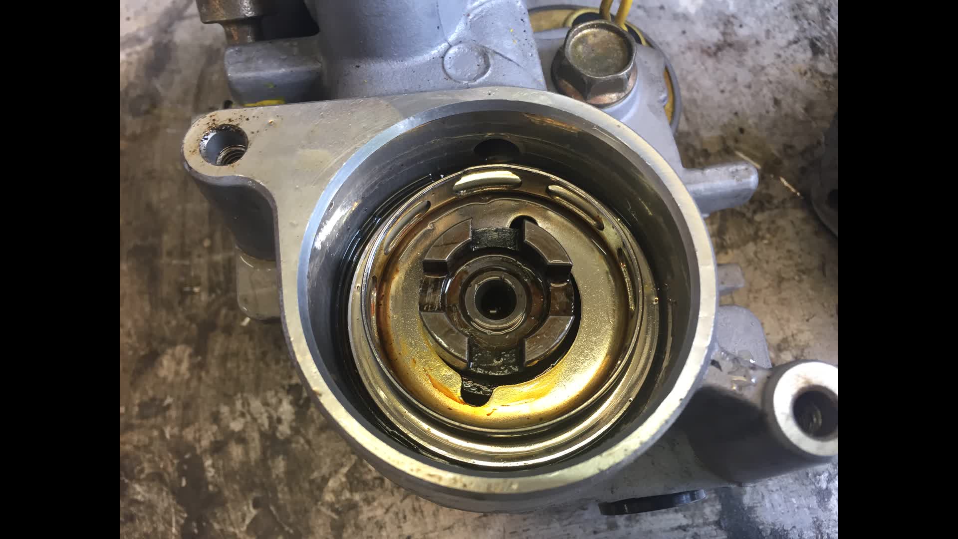

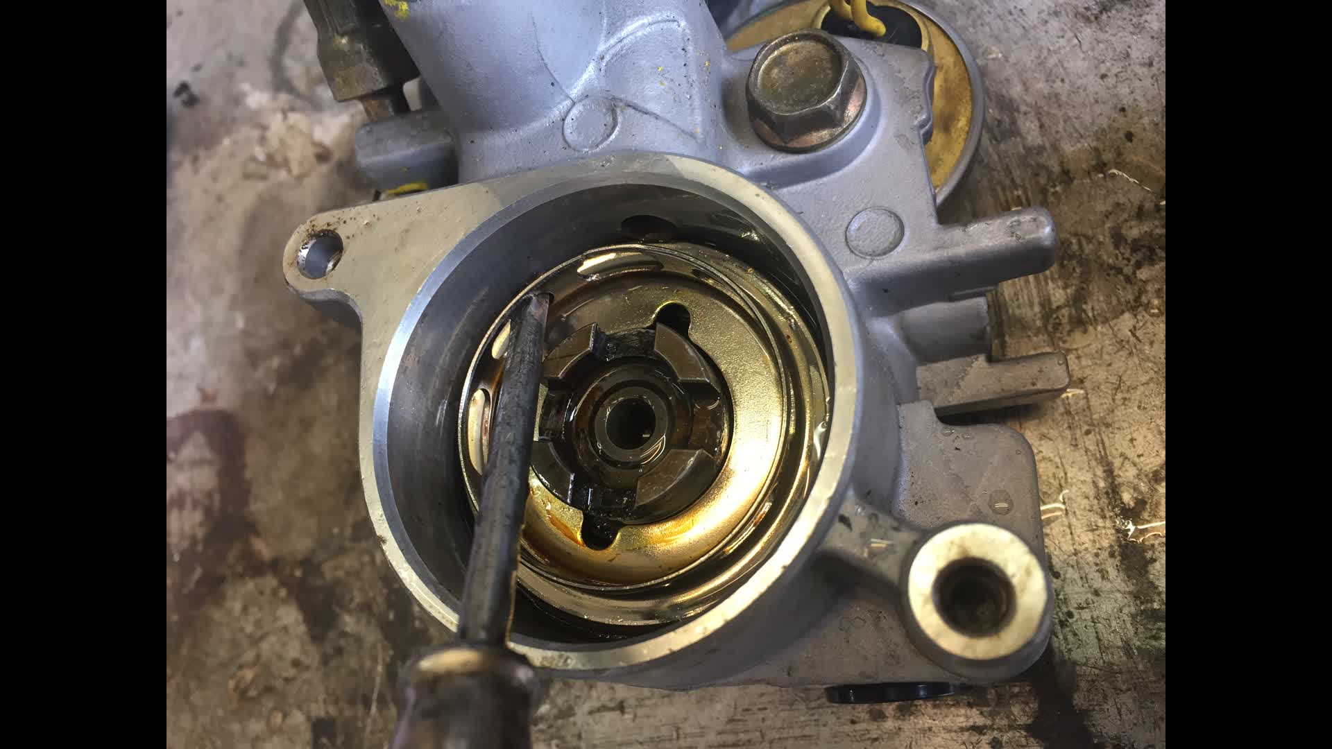

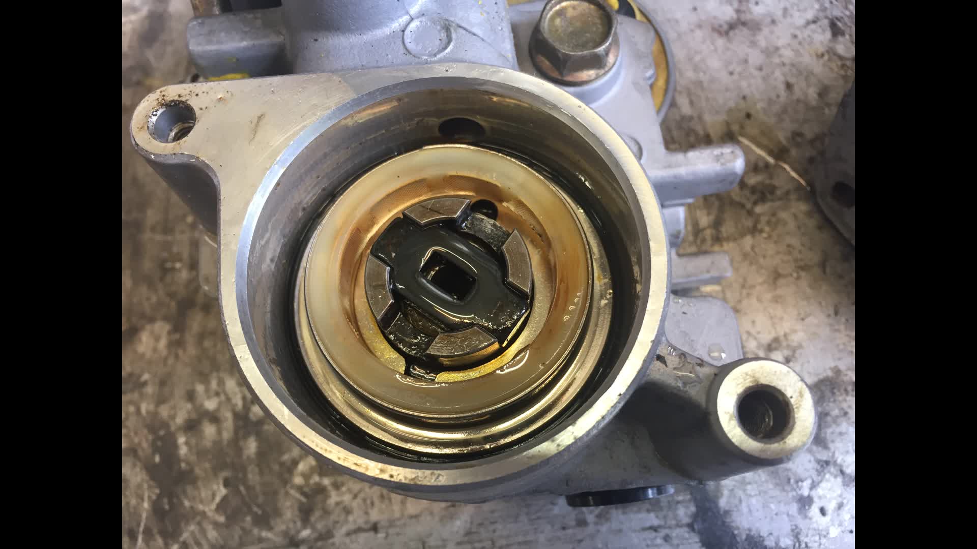

Innenansicht der Pumpeneinheit, nachdem der Motor abgenommen wurde (zwei M6 Schrauben).
IMG_0114 (1).jpg (115.12 KiB) 2858107 mal betrachtet

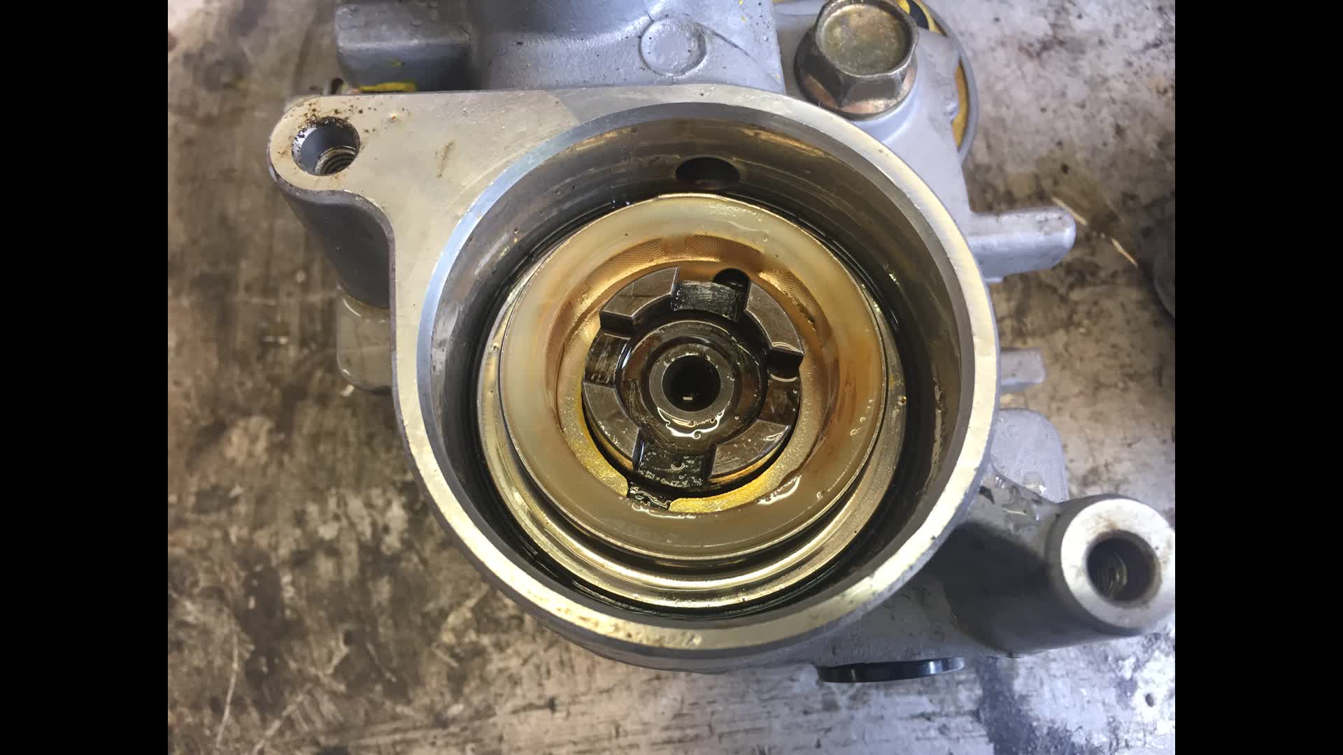

Das kleine schwarze Teil im Pumpenrotor liegt nur lose drin, nicht verlieren und auch beim Zusammenbau nicht vergessen.
IMG_0115 (1).jpg (120.69 KiB) 2858106 mal betrachtet

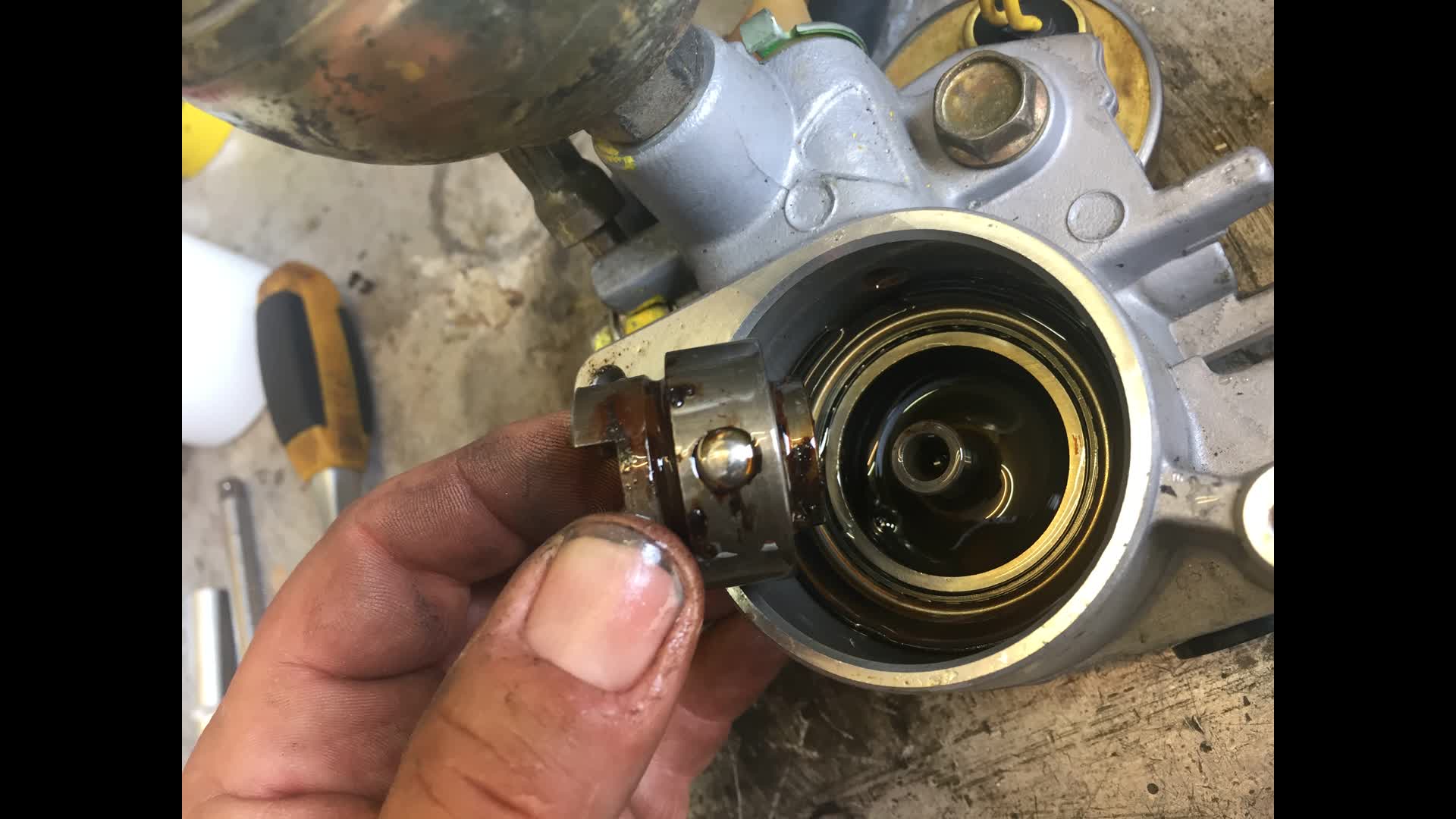

Und den Halterahmen heraushebeln:
IMG_0118 (1).jpg (127.4 KiB) 2858105 mal betrachtet
Im günstigsten Fall kann man den Rotor noch drehen und leicht herausziehen, ansonsten mit Spezialwerkzeug wie in den vorigen Beiträgen beschrieben:

Die festsitzenden Kolben mit einer M6 Schraube und kleinem Hammer nach innen herausschlagen:

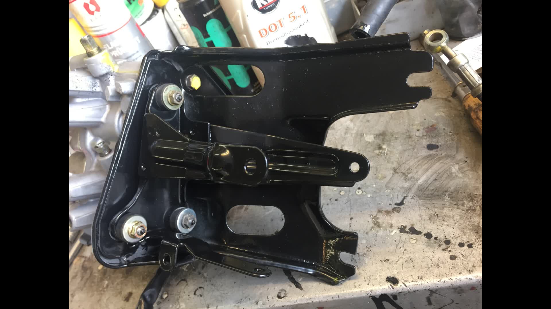

Die gepulverten Blechteile:
IMG_0132 (1).jpg (119.43 KiB) 2858103 mal betrachtet

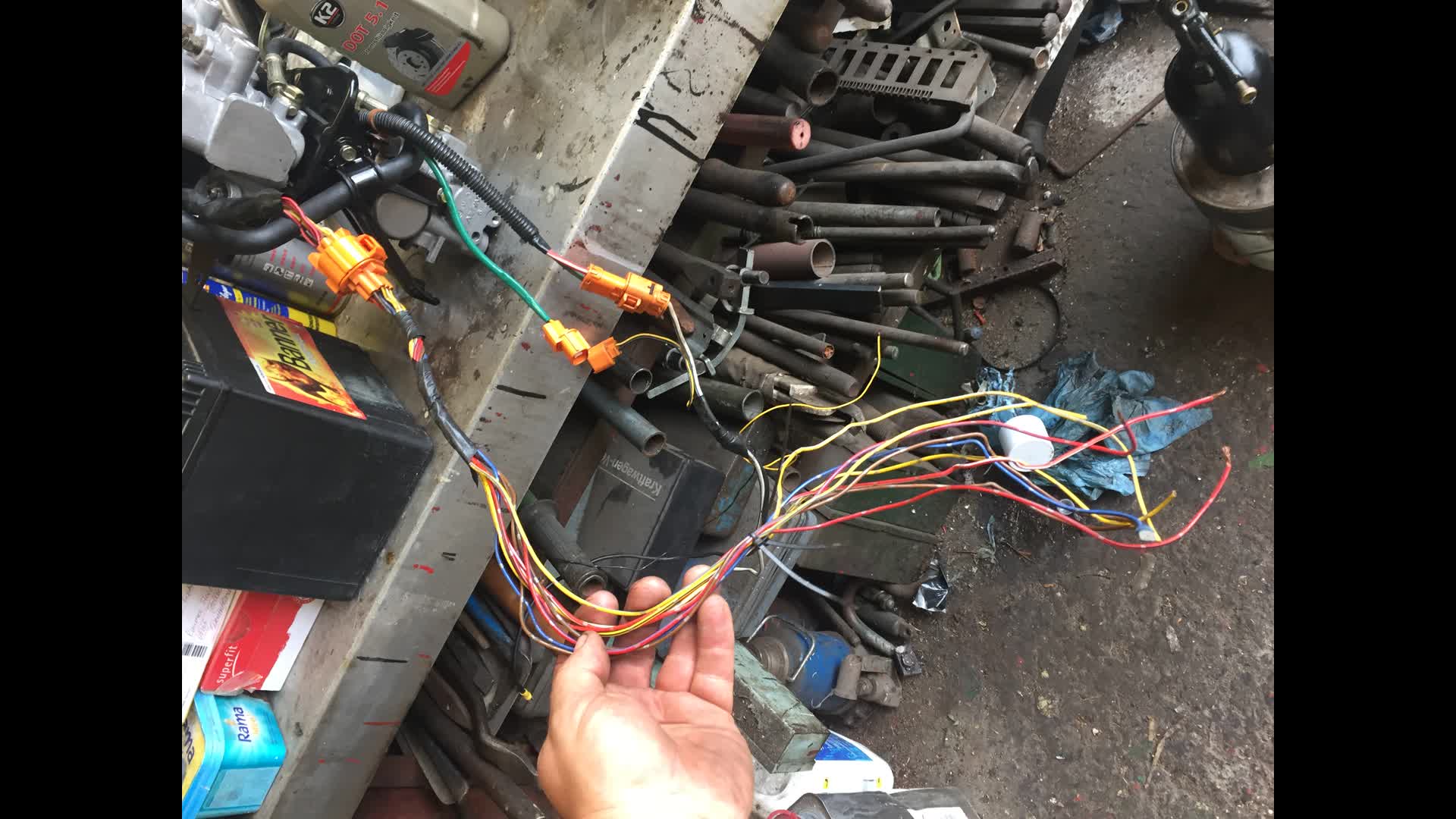

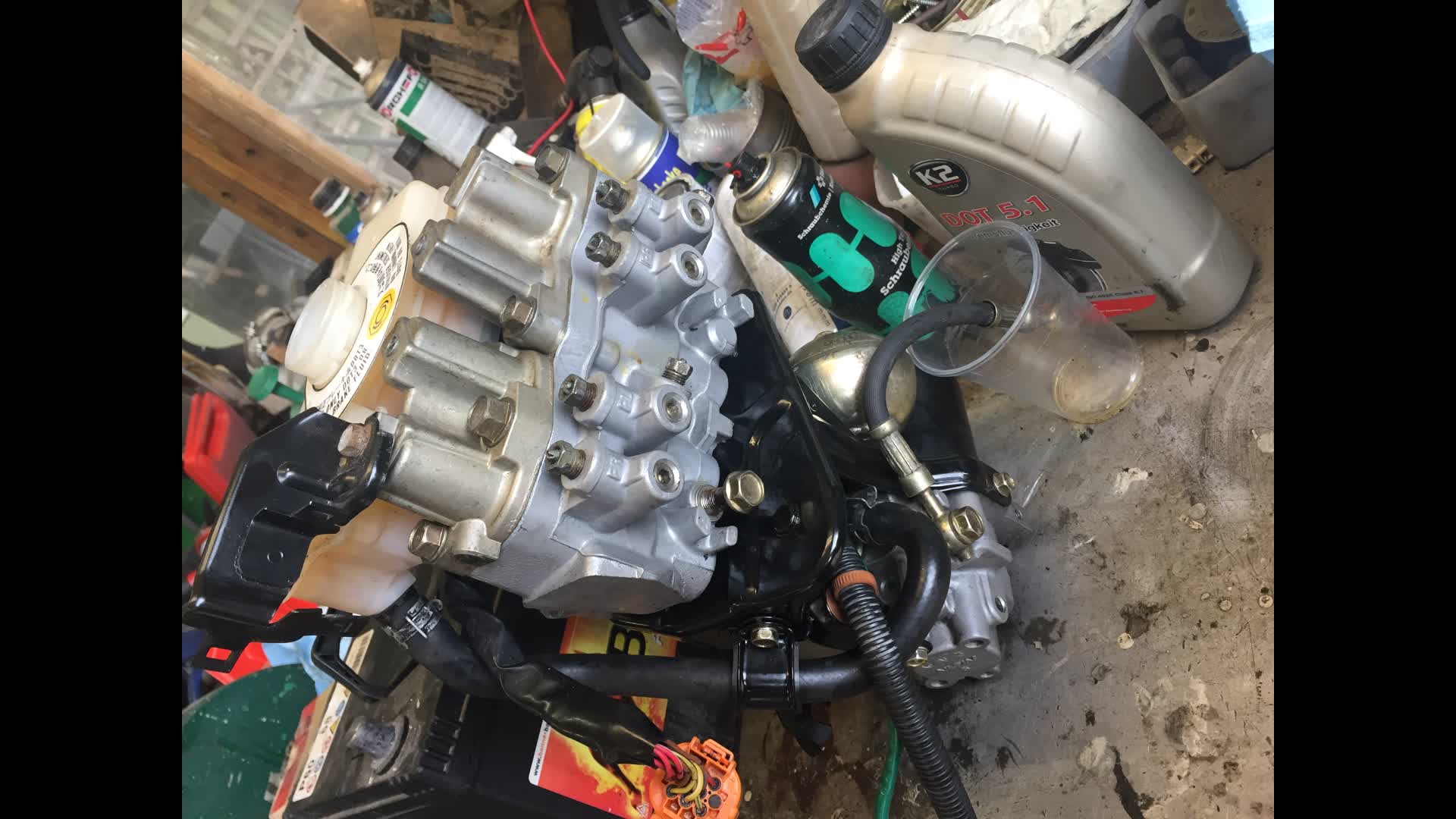

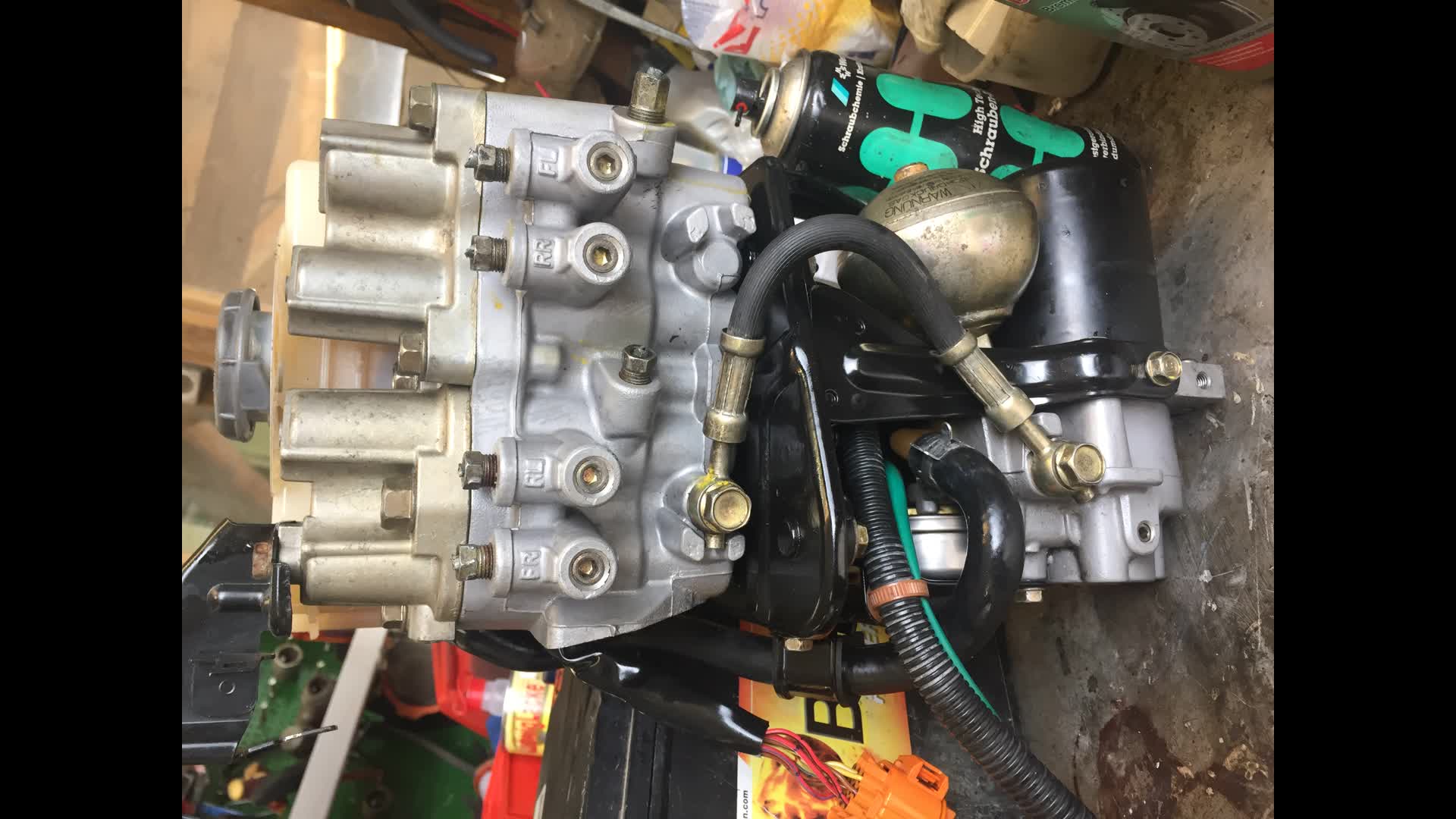

Für den Testlauf benötigt man ein kräftiges 12V-Netzteil, am besten ist eine Batterie. Der Pumpenmotor zieht bereits ohne Last um die 5A Strom.
Hier alle Anschlüsse:
IMG_0139 (1).jpg (151.9 KiB) 2858079 mal betrachtet
Der Stecker ganz rechts mit zwei dicken Anschlüssen ist der Pumpenmotor, Polarität beachten: Minus auf grün!
Der kleine in der Mitte ist der Druckschalter, hier klemmt man einen Durchgangsprüfer an.
Der linke ist für die Modulatorventile. Davon braucht man folgende:
IMG_0140 (1).jpg (99.44 KiB) 2858079 mal betrachtet
Die beiden braunen und blau auf minus. Mit den anderen drei roten wird jedes Modulatorventil einzeln angesteuert. Aber dazu später.

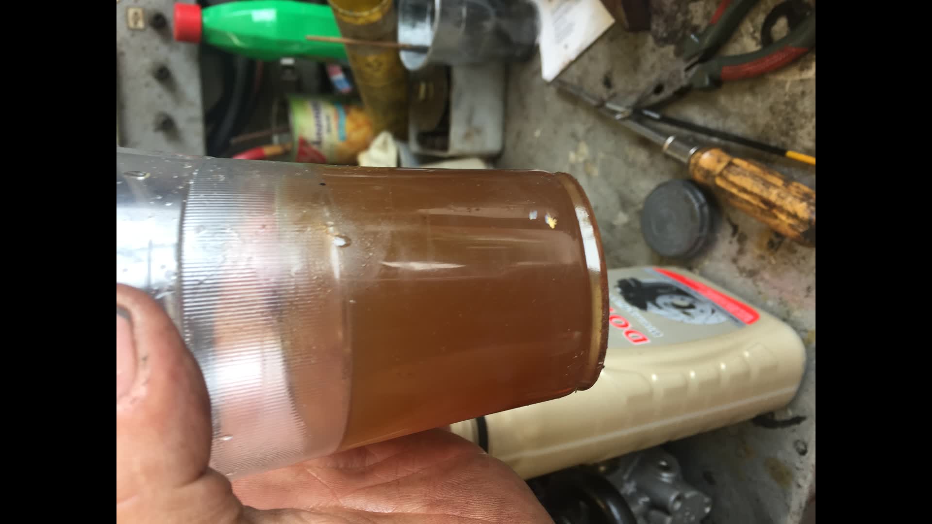

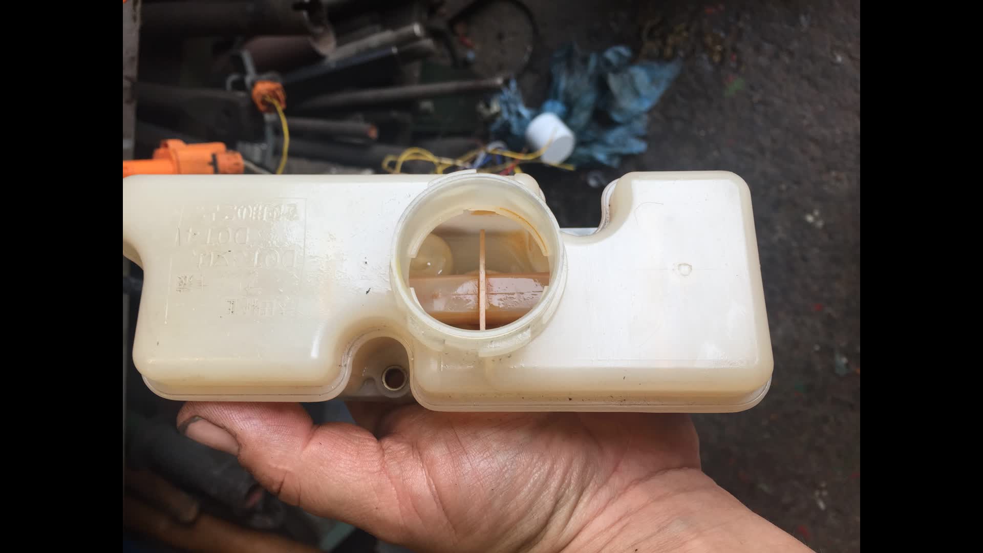

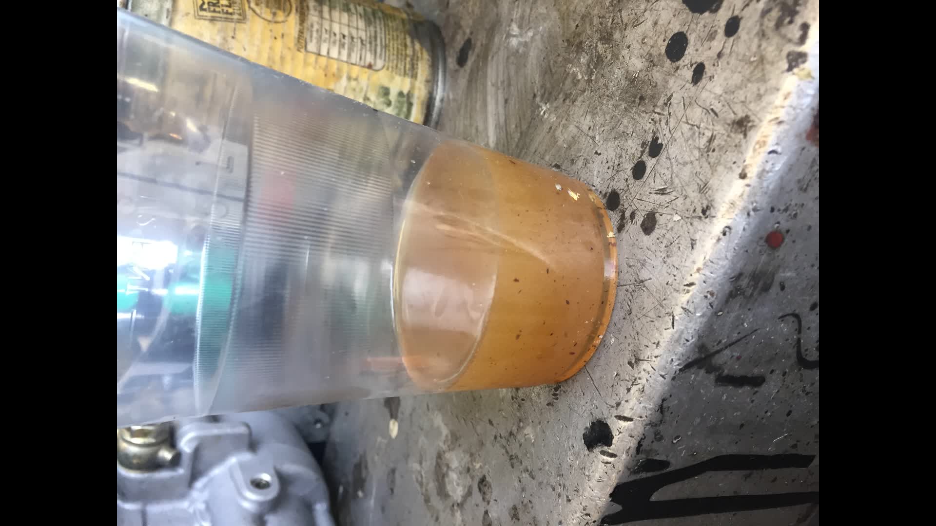

Sollte der Vorratsbehälter so aussehen, muss er bestmöglich gereinigt werden. In alle Ecken kommt man leider nicht.

Übel, was sich da löst!
IMG_0145 (1).jpg (86.39 KiB) 2858079 mal betrachtet
Der Druckschlauch von der Pumpe wird zunächst in einen Becher gesteckt und zuerst die Pumpe mit frischer Bremsflüssigkeit gespült:
IMG_0136 (1).jpg (134.3 KiB) 2858079 mal betrachtet

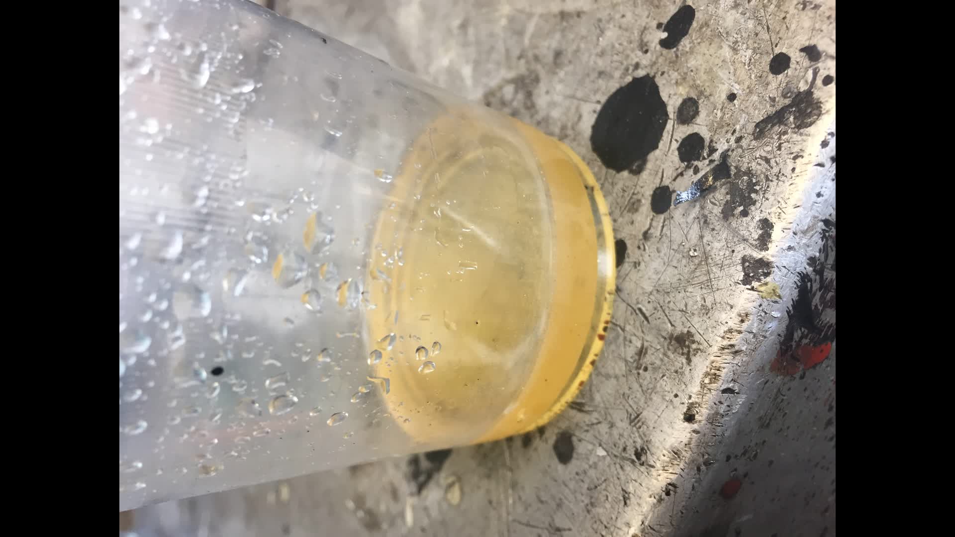

Der erste Durchlauf sieht meistens noch übel aus:
IMG_0135 (1).jpg (116.83 KiB) 2858079 mal betrachtet
Nach dem zweiten oder dritten wird es besser, dann kann man den Druckschlauch am Modulator verschrauben. Die Hohlschraube mit 35 Nm festziehen, neue Dichtungen verbauen!
IMG_0138 (1).jpg (115.6 KiB) 2858079 mal betrachtet
Die Einheit ist damit fertig, jetzt geht es ans Entlüften. Im ersten Durchgang läßt man den Motor nur nach Gehör etwa 5 Sekunden laufen. Man hört es deutlich, wenn die Pumpe dann Druck aufbaut und man sieht es am abnehmenden Flüssigkeitsstand. Die Bremsflüssigkeit wird dabei in den Druckspeicher gepumpt. Dann wird auf ein Modulatorventil Strom gegeben, dabei entleert sich der Druckspeicher deutlich zischend in den Vorratsbehälter. Der Durchgang wird dreimal gemacht: Pumpe laufen lassen, Modulatorventil ansteuern...bis also jedes Modulatorventil einmal entlüftet ist. Danach die Bremsflüssigkeit tauschen.
Im letzten Durchgang läßt man die Pumpe dann immer solang solang laufen, bis der Druckschalter auf Durchgang schaltet. Das soll nicht länger als 10 Sekunden dauern. Danach ist die Einheit fertig entlüftet.
Zuletzt bleibt die Druckprüfung. Dazu die Pumpe laufen lassen, bis der Druckschalter durchschaltet. Nach 24 Stunden sollte immer noch voller Druck auf der Einheit sein. Zumindest soviel, dass man die Pumpe höchstens nochmal kurz (1 Sekunde!) laufen lassen muss, bis wieder voller Druck ansteht.

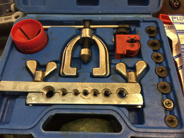

Aber vergiß bei den Stahlleitungen die gängigen Handbördeldinger. Da brauchst Du sowas ordentliches:
Schrott Nr. 1:
Schrott Nr. 2:

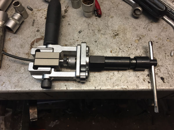

Hab jetzt auch so eins mit Backen wo die Beschichtung der Leitung nicht beschädigt, und die Bördel sind gerade.
https://youtu.be/yL1Vigonb5c
Re: ABS Pumpe reparieren
Das ist die Sparausführung, die taugt trotzdem, kann aber nur den einen Bördel.
Ich hatte mir mal einen Koffer ausgeborgt, da sind alle Größen drin, der kostet aber auch gleich um die 130 €. Bei meinem Glück weiß ich genau, wenn ich das Spargerät kaufe, habe ich als nächstes ne Benzinleitung zu bördeln und schau dumm aus der Wäsche.
Anschweißen heißt vorsichtig kurz anpunkten, nicht komplett ausglühen! Damit machst Du dann ja auch gleich das Gewinde im Gehäuse mit kaputt.
