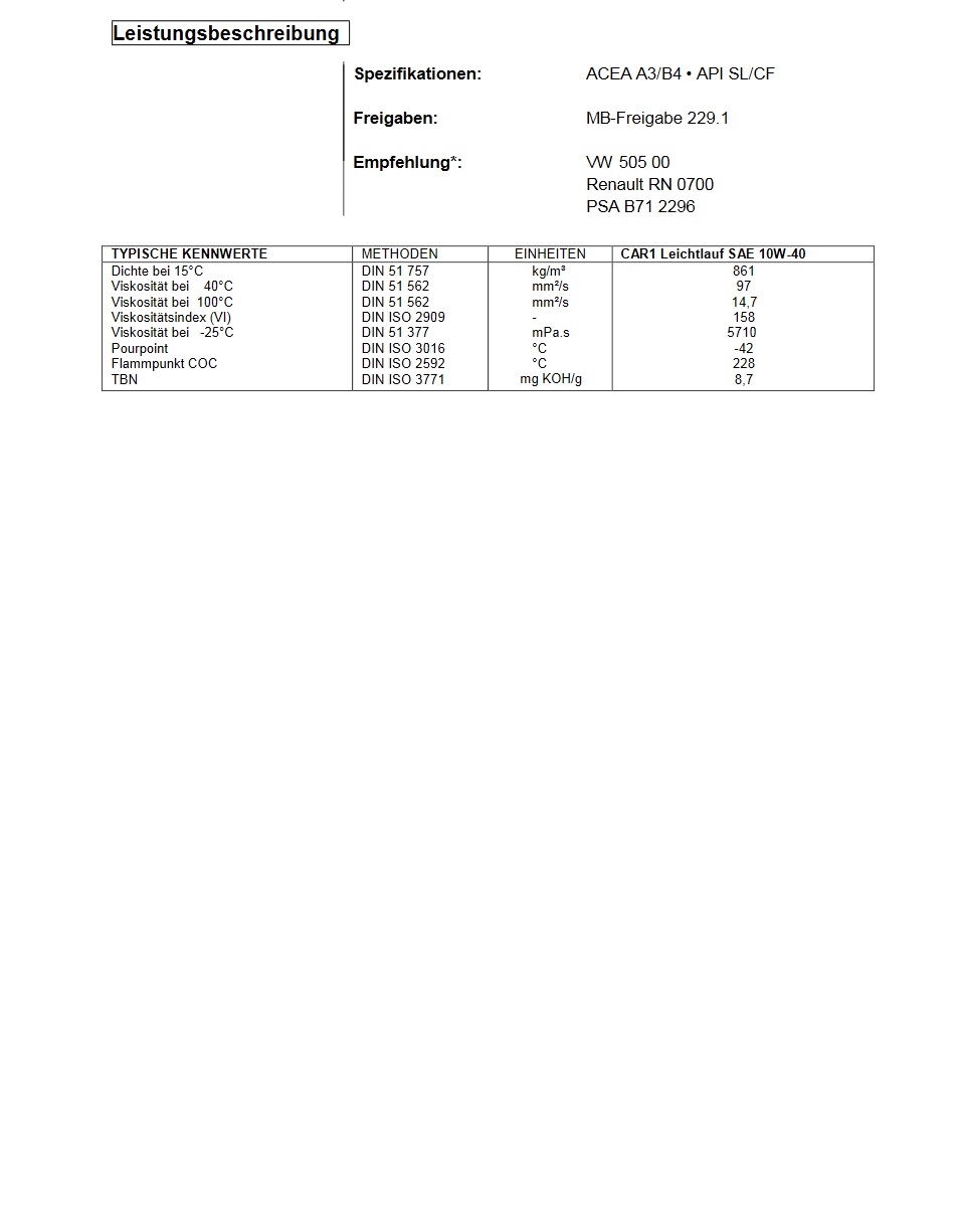

Gude, sry das ich jetzt erst antworte.
Das sind die Daten die ich zum Öl habe, kann damit net viel anfangen, vielleicht kennst du ja was :P
Ich fahr das Öl jedenfalls und bis jetzt ist der verbrauch okay.
