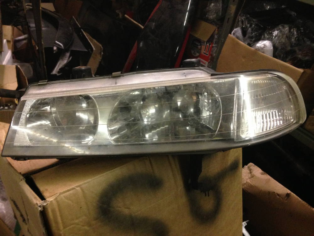

Hey leute!
Mir gefallen die onepiece scheinwerfer etwas besser als die standard mit gestecktem standlicht.
Ich finde die wirken etwas cleaner.
Jetzt hätt ich die Möglichkeit mir einen gebrauchten satz zu kaufen.
Allerdings sind das die in chrom und leider nicht in schwarz. Jetzt zur frage....kann man die scheinwerfer ohne Probleme öffnen um das chrom schwarz zu lacken?
scheinwerfer onepiece

Bezüglich scheinwerfer aufmachen...
80º C im backrohr? Sind dann schon groß die dinger.
Bekomm ich die überhaupt in ein standard backrohr?
Mit glas wirds ja nicht so heickel sein als wie bei plexiglas?
Bei den cg8 accord scheinwerfern bin ich ganz schön ins schwitzen gekommen.
Ist aber sauber geworden allerdings haben sich in den sommermonaten kleine haarrisse gebildet!

100 € ist schon ne knappe Zahl. Wie sind die vom Zustand? Meistens muß die Streuscheibe aufpoliert werden.
Versand kommt aber dazu.
Viel mehr als 60° würde ich nicht gehen. Hatte meine normalen mit Glas frei Schnauze auf dem Werkstattofen liegen, Decke drüber, bis die "gut heiß" waren. Ging prima.
genaueres über den zustand kann ich nicht sagen. kenn die nur von Fotos.
da sehen die noch sehr vernünftig aus! hab die onepiece noch nie in natura gesehen,
ist die "streuscheibe" so wie bei den oem aus glas oder plexi?

das Facelift Chrom stört mich halt dann auch noch....müsst ich definitiv ändern!
